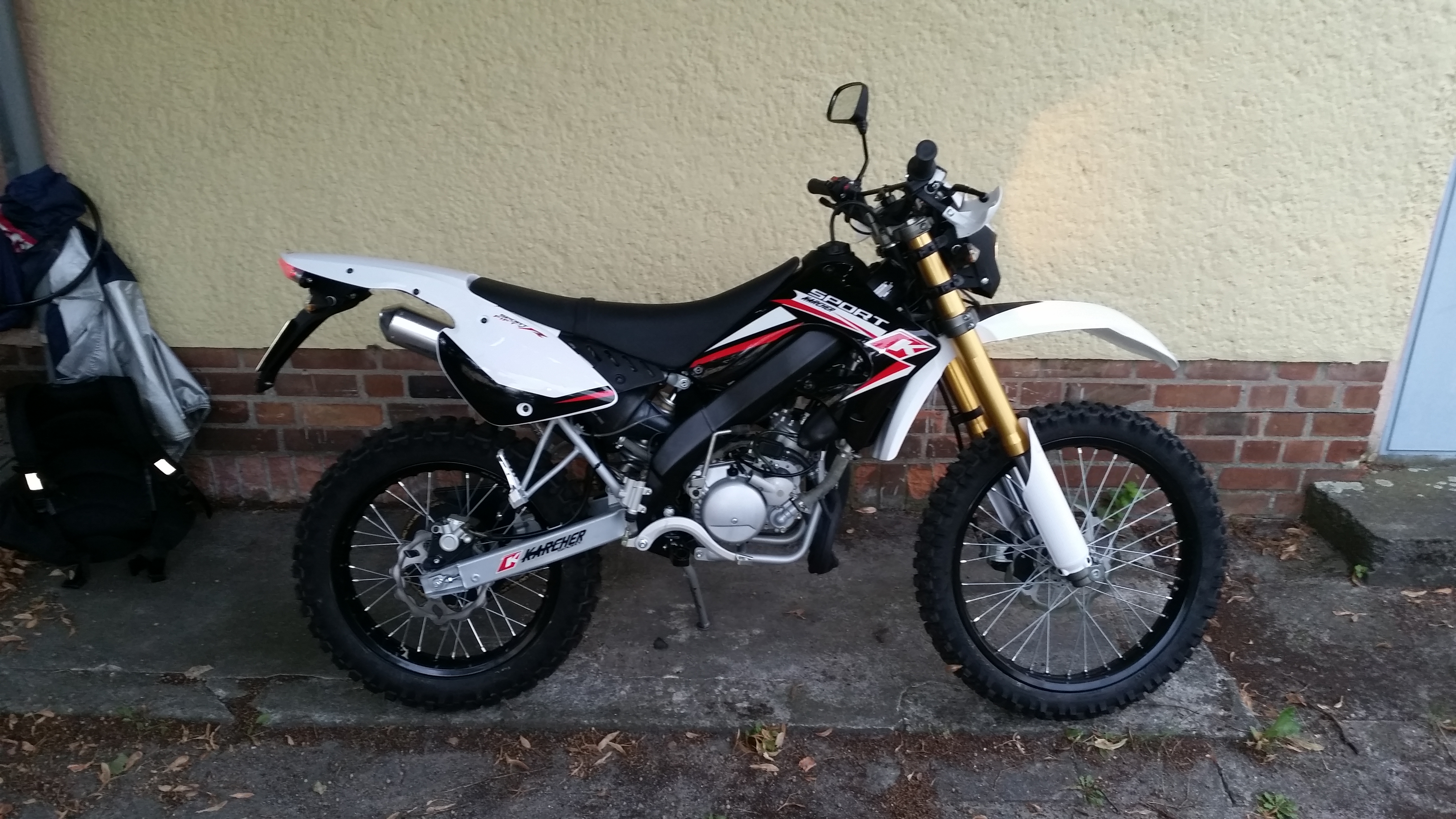

Hier die Bilder:

Schaut gut aus. Wie zieht sie so im Gelände?
Gelände bin ich noch nicht gefahren, da sie ja noch gedrosselt ist. Feldweg mit weichem Untergrund lässt sich aber gut fahren. Ich denke sie wird im leichtem Gelände gut zu händeln sein. Fahrwerk ist gut und die Bremsen schön präzise.
