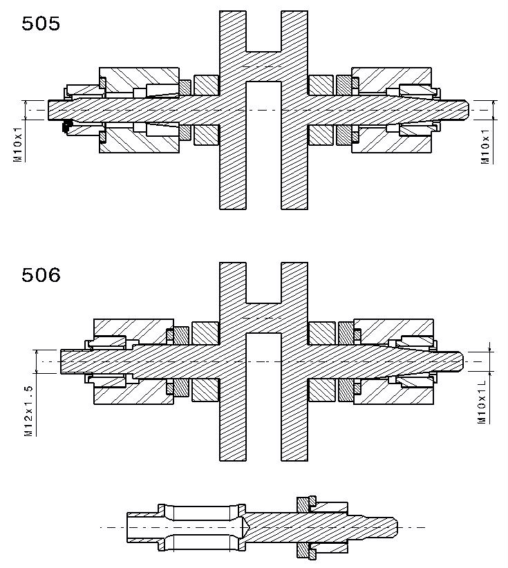

Danke, aber ich glaube ich lass das jetzt erstmal so für 506 und 505, es sei denn jemand möchte noch einen bestimmten Typ.
Dann nehm ich das noch mit rein.

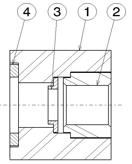

ich habe mich nochmal mit meiner Werkzeugkonstruktion auseinandergesetzt.
Ich habe das nochmal etwas erweitert um auch den Simmerring am Getriebeausgang einpressen zu können.
Das ist jetzt die finale Version die ich so jetzt mal als Prototyp anfertigen werde.
Die Einzelteile sind so konzipiert, das ich zur Aufbewahrung alles ineinanderstecken kann.
