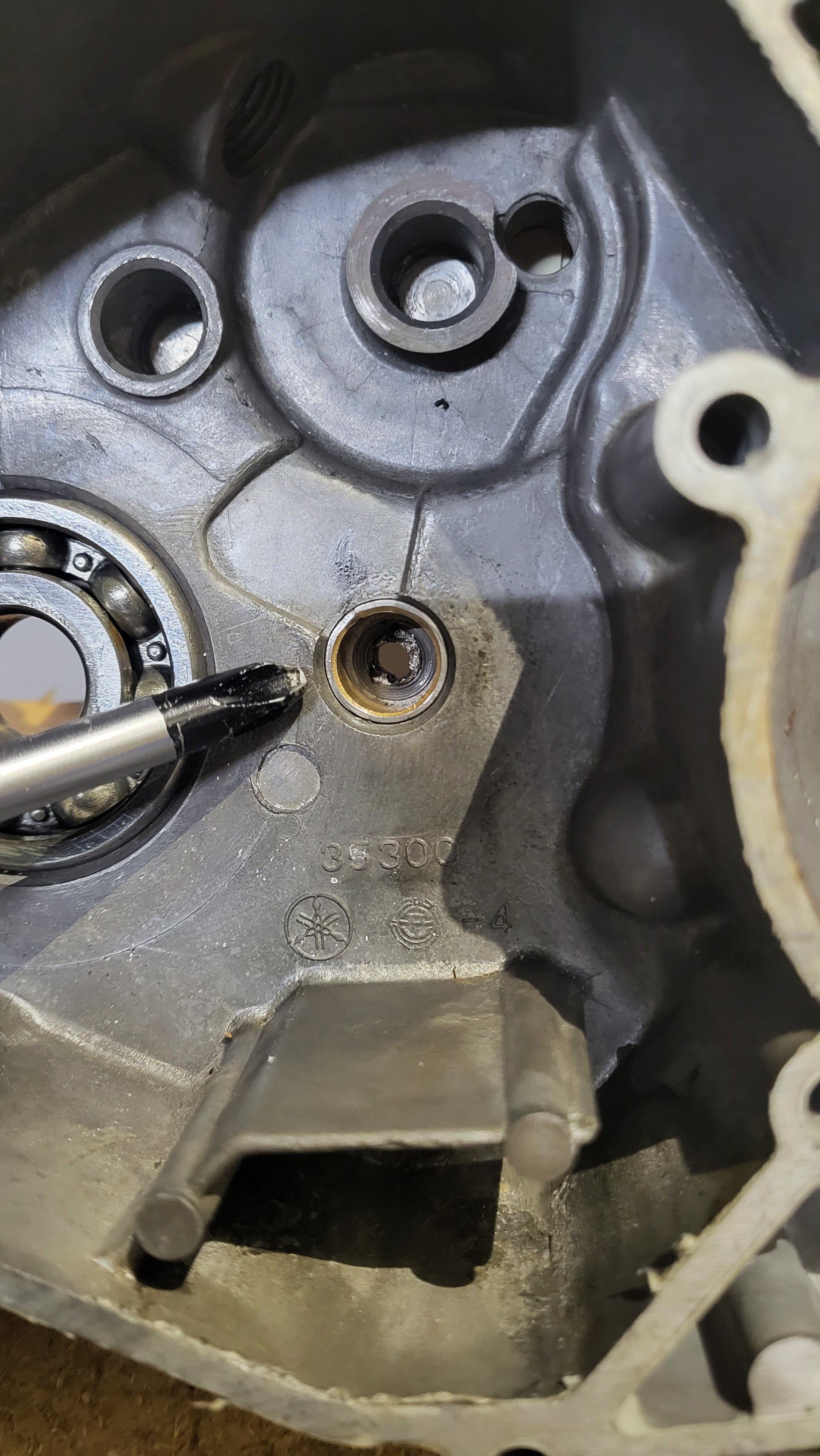

Wir haben gestern den Motor ausgebaut und zerlegt, weil beim Motorlauf Öl an der Kupplungstange ausgetreten ist.
Simmering habe ich schon besorgt , nur an der Stelle wo der Simmering hin soll ist bei meinem Motor eine Metallbüchse ....?
Mir ist iwie nicht klar wie ich den Simmering dort verbauen soll??

das gehört da nicht hin, sieht aus wie eine bastellösung. der siri kommt da hin wo diese graue "pampe" ist.
Ich habe das auch sonst nirgends gesehen das so eine Büchse verbaut worden ist.
Werde mich nachher daran machen sie zu Entfernen.

War so wie du geschrieben hast, die Büchse war selbst gemacht.
Habe sie von der Deckel innen Seite mit einer passenden Langnuss raus gehauen , ging ganz leicht.
Dann den Simmering von außen rein gedrückt.
Mir ist auch aufgefallen das die Kupp.druckstange auch selbstgemacht ist, beim Messen ist ein Durchmesser von 4mm rausgekommen, und nicht wie die Orginale die 4.8mm hat.
Werde diese neu Bestellen.
