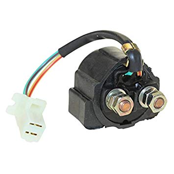

Ich bin Fahrerin einer Generic Trigger SM50. Vor kurzem fing mein E-Start an Probleme zu machen und fand heraus, das mein „Anlasserrelais“ kaputt ist. Problem hierbei ist jedoch, dass ich keine Seite oder Händler finde, die ein solches Relais verkaufen. Es hat zwei Schraubbefestigungen und zwei Anschlusspins.
Danke schon mal im Voraus
Moin Moin, du meinst dann wohl den Magnetschalter.
Da kannst du aber ca. jeden Universal 12V Magnetschalter einbauen.
Z.b der hier: https://www.ebay.de/itm/Geiwiz-Anlasser ... Swd-xci00h
Sollte ca. so aussehen der Magnetschalter
<br /><br />-- 16.12.2019 22:05 --<br /><br />PS: Der sollte unter der Sitzbank, leicht seitlich zu finden sein. Wenn du startest sollte das ding ein klacken von sich geben.
