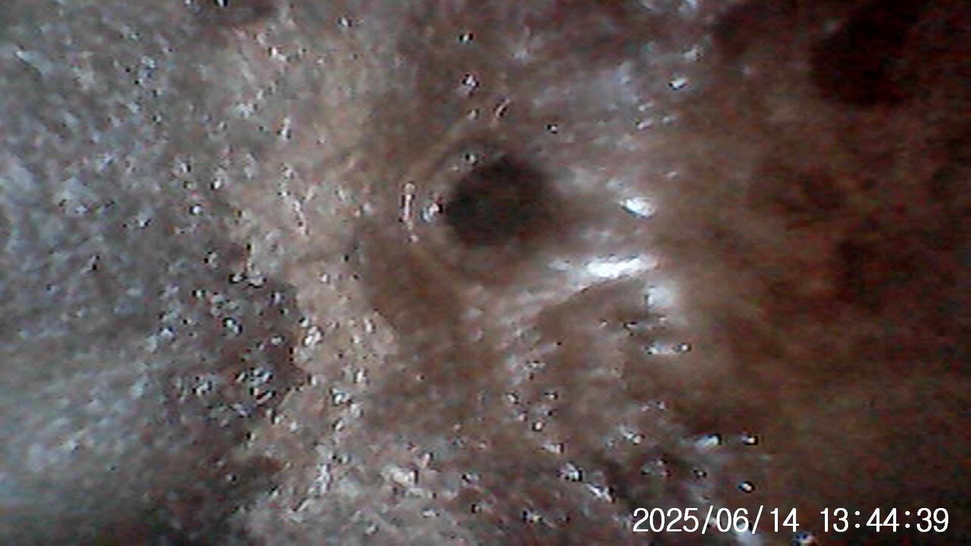

Es gibt eher schlechte Neuigkeiten.
Im unteren Rahmenbereich ist immernoch dieses eingetrocknete Ölzeugs. Habe jetzt mithilfe des Kameralichts der Hohlraumkamera und einer zurechtgebogenen eisenstange versucht, das zeug "lose zu kratzen"...
-Das Problem: fest wie Beton, selbst herumkratzen und "einstechen" war nicht möglich. Mir fehlt langsam das Einfallsreichtum und die Motivation.
Hat noch jemand Ratschläge oder Mittel, was uch noch versuchen könnte?

Hab noch ein Foto von der Kamera, leider kein schönes Bild, aber man erkennt den Benzinhahnstutzen, und das reflektierende darunter ist der Öl-Beton.

Nachtrag: Hab nochmal recherchiert und will jetzt noch Backofenreiniger, sowie Teerentferner versuchen, vielleicht hilft das, um es zumindest ein wenig anlösen zu können?
Wenn du einen Betonmischer zur Verfügung hast, dann kippst du Schrauben in den Tank und spannst den Tank vor die Trommel.
Dann rotieren lassen.
