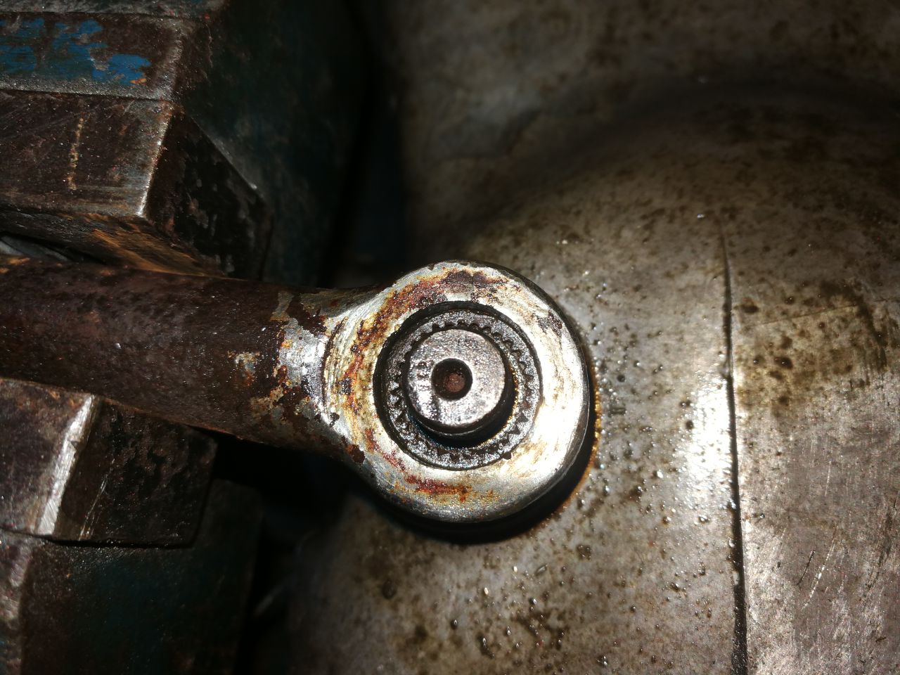

Ich habe seit kurzem eine Dürkopp Dianette in einem eher schlechtem Zustand. Ich habe sie bereits komplett zerlegt, jetzt ist der Motor dran. Dabei Scheiter ich zur Zeit am Kickstarter. Ich habe echt keine Ahnung wie ich das Ding abbekomme um den Motor zu öffnen. Die Mutter habe ich bereits entfernt sowie die beiden Schrauben am seitlichen "Deckel" des Motors. Ich dachte erst an einen Sprengring, dem war aber nicht so. Vielleicht hat jemand von euch bereits Erfahrung mit diesem Motor oder kann mir einen Tipp geben, ich weiß leider nicht weiter. Im Anhang habe ich ebenfalls noch ein paar Bilder des Kickstarters.

Hallo Tom, eine Verzahnung sieht man auf dem 2. Bild.
Ich würde es mal mit Warmmachen probieren. Dann einen Schlag auf die Welle, an besten mit einem Kunststoff oder Kupferhammer und am Kickstarter gegenhalten.Aber nicht zu stark, sonst ist das Gehäuse evtl noch Schrott. Der Motor soll dabei einfach auf der Werkbank liegen so dass er wegrutschen kann, nicht einspannen.
Gruß Ralf

Aber aufpassen, nicht volle Kanne raufkloppen, sonst ist vielleicht das Gehäuse hin.
Jetzt hab ich den Ring auch entdeckt, ich versuche es jetzt mal mit warmmachen. Im Anhang noch ein Bild, evtl. weiß ja jemand wie man den anders entfernen kann.

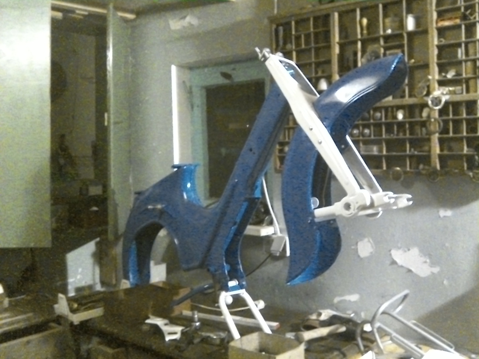

ich habe schon seit einiger zeit eine dianette (siehe foto) aber bisher nur wenige informationen erhalten.
jetzt habe ich dieses forum gefunden. endlich! hoffe hier finde ich mehr hilfe. leider war die dianette schon teilzerlegt und bis jetzt habe ich nur die rsatzteilliste gefunden , die aber keine große hilfe ist.
würde mich freuen, wenn ich da einige informationen bekommen könnte, wie ich das moped wieder zusammen- schraube. bilder wären gut.
lg kalle<br /><br />-- 14.06.2018 20:14 --<br /><br />
@Kalle
ich habe beim auseinanderbauen jedes Teil und jede Schraube auf ein großes Stück Papier gelegt und beschriftet. Falls dir das hilft dann kann ich dir die Bilder gerne senden, dann weißt du zumindest ungefähr wo was hinkommt.
