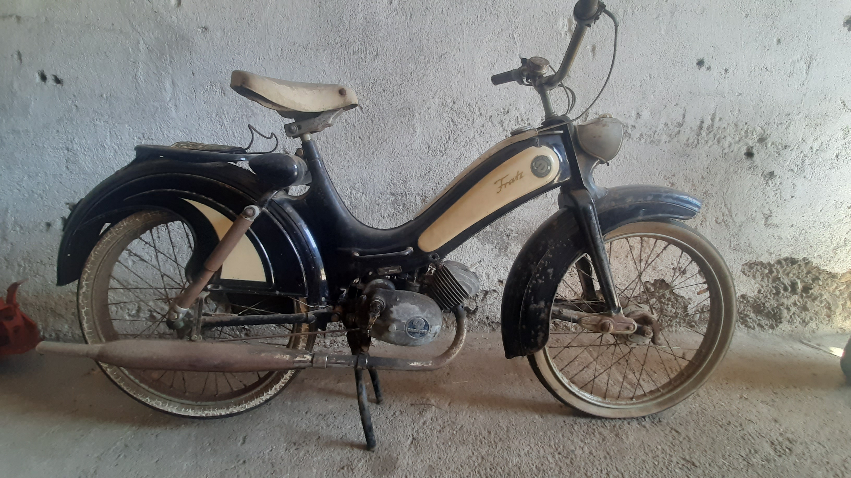

Heute will ich mal ein wenig über ein Dürkopp Fratz IV Moped berichten, welches jahrzehnte lang in einem Stadel stand.
⬆️Der Fratz IV ist Baujahr 1958, das alte Nummernschild, welches ich demontiert habe ist von 1964.

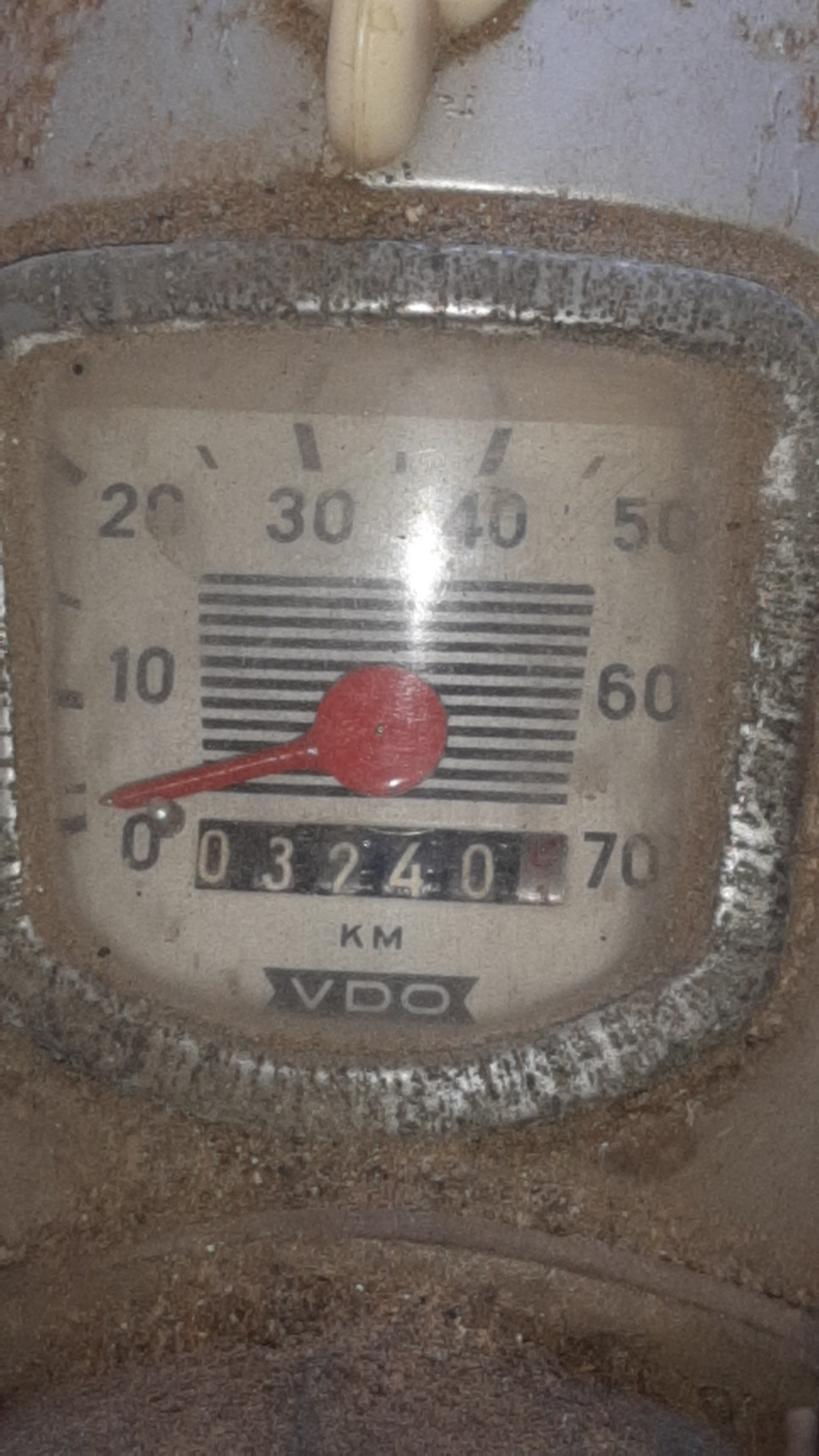

⬆️Aufgrund des Baujahres, dem Alter des Nummernschild bin ich davon überzeugt, dass der Kilometerstand ebenfalls der Wahrheit entspricht.

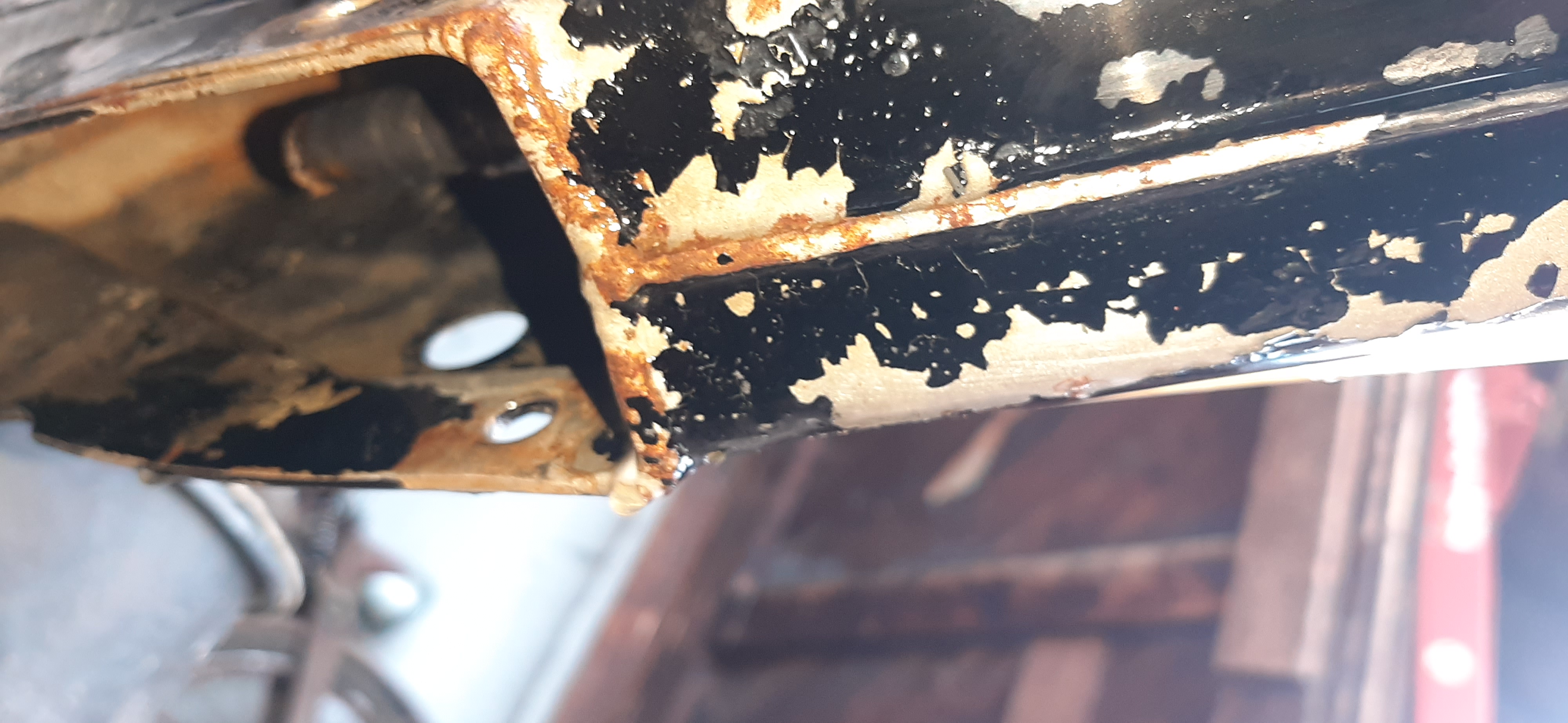

⬆️ Das große Problem bei der Sache -worauf das Foto schon vermuten lässt- ist der in meinen Augen stark rostige Rahmentank.
⬆️Der Fratz IV war die letzte Serie der Fratz Modelle. Die Fratz I-III wurde hingegen zum Fratz IV von einem Sachs Motor angetrieben.
Der hier verbaute Dürkopp MD 50 Motor mit einer Leistung von 1,25 PS und 48cm³ Hubraum ist bis auf den rechten Pedalarm soweit vollständig.
In der Dürkopp Dianette war der Motor ebenfalls verbaut.
Papiere habe ich leider noch nicht finden können😔
Angaben zu den Daten ohne Gewähr 😅

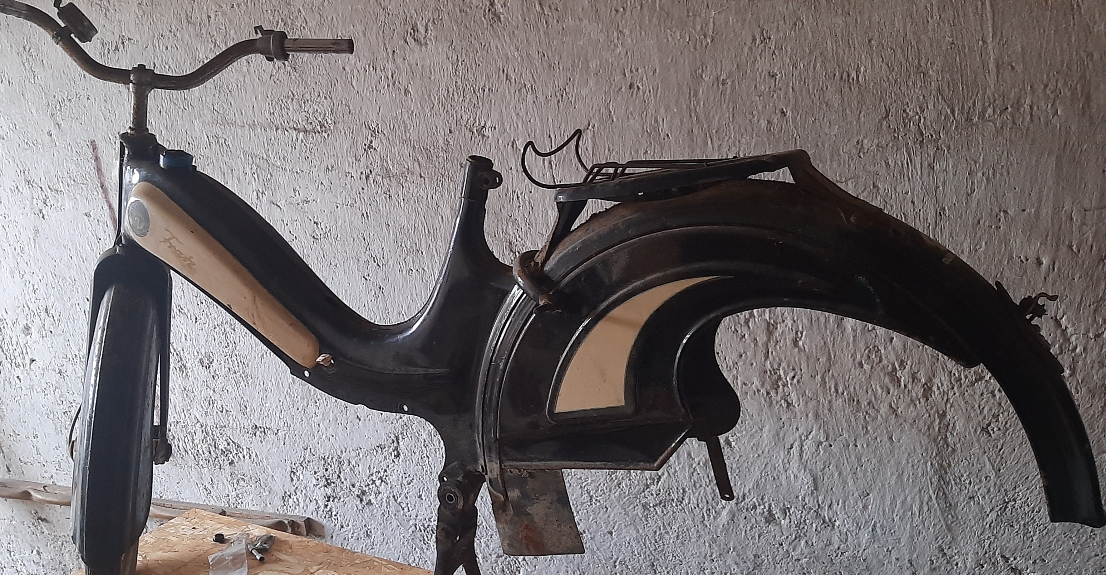

Gestern habe ich das Projekt Fratz angefangen.
Den Motor hatte ich früher schonmal ausgebaut.
Nach ein paar Stunden war dann schon nicht mehr so viel übrig:
Heute habe ich dann noch das hintere Schutzblech sowie den Gepäckträger demontiert.
Die Gabel und das Vorderrad bleiben erstmal noch dran. Jetzt soll erst einmal der Tank entrostet werden, alles immer einen Schritt nach dem anderen...
Das Lackkleid möchte ich gerne erhalten evtl. mit Owatrol konserviern. Bemerkenswert für mich war, dass nach der langen Standzeit jede Schraube gut zu lösen war und selbst die Stoßdämpfer noch eine -wenn auch geringe- Funktion haben.
Vielleicht hat ja jemand ein paar Tipps für mich, da es ziemlich mein erstes größeres Projekt ist.
Ich habe leider nur bedingt Zeit weiterzumachen, aber eine Fortsetzung folgt bestimmt!
VG Hannes

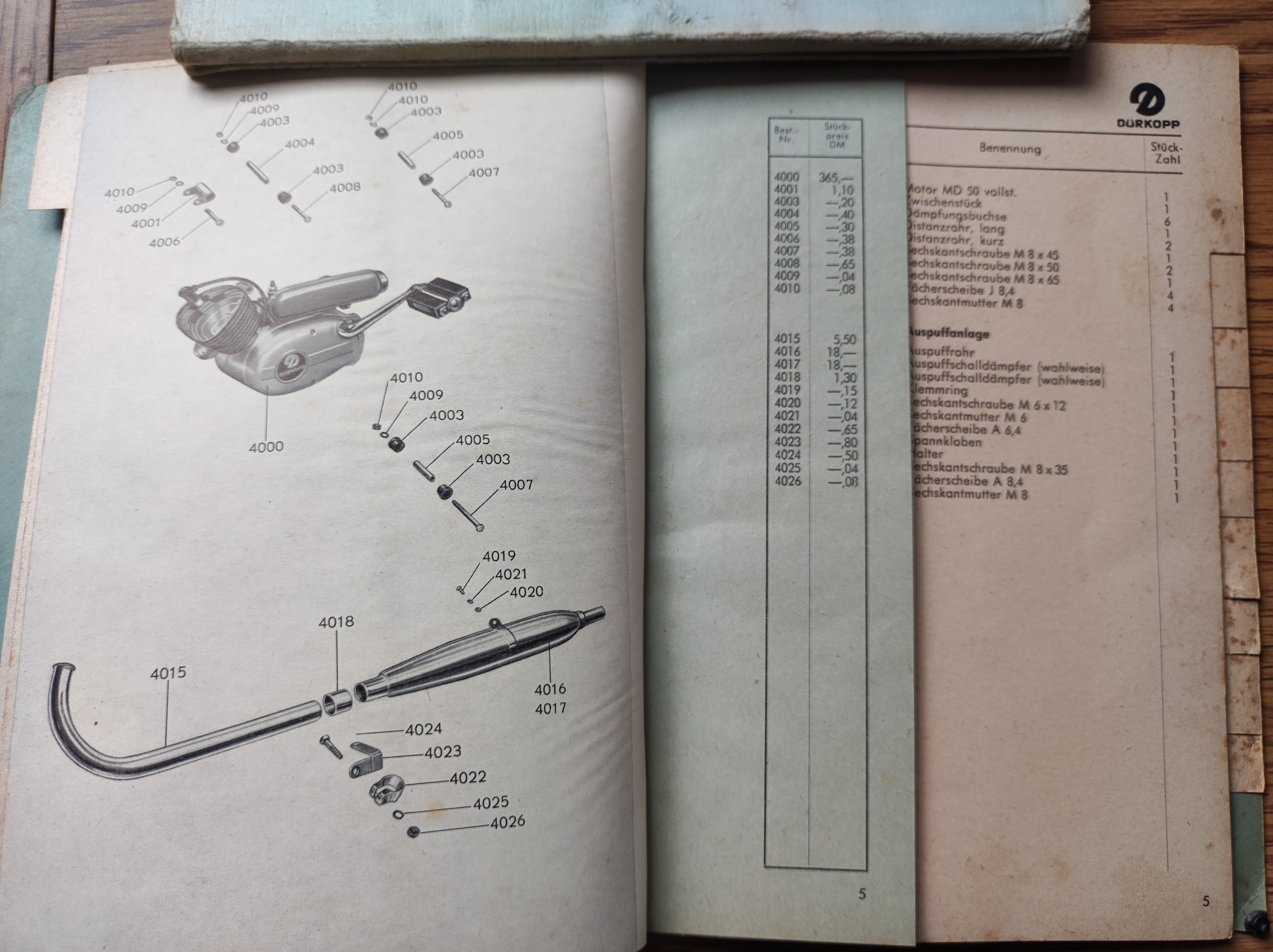

bei Bedarf hätte ich noch eine Orig. Dürkopp Ersatzteilliste für den Fratz4 abzugeben.
Die Liste ist vom Mai 1957. Es gab später auch keine weitere Auflage.
Festpreis: 16€ inklusive unversicherten Versandes als Großbrief.

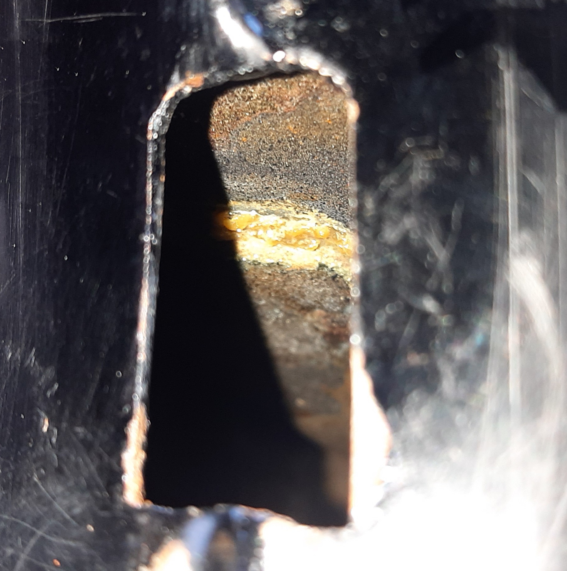

Als wäre es nicht genug, nun zum Inneren...
⬆️Würde gar nicht mal sooo schlimm aussehen, wäre wohl bereit fürs Entrosten mit rostfix...
⬆️ Im Ganzen würde der Tank von Innen gar nicht mehr soo schlimm aussehen, bis auf dieses rießige "Etwas" Mit der neuen Hohlraumkammera, kann man es etwas besser erkennen, aber was das ist, weis ich nicht- und ich weis auch nicht, wie ich das da rauskriegen soll... Sieht aus wie Rost-Schmodder-irgendwas
Ich kann auf alle Fälle nicht beurteilen, ob sich das lohnt, den Rahmen zu retten, mittlerweile würde ich sagen, dass ihm ein neuer Außenlack (wenn man den Rahmen noch rette(t/n) (kann))auch gut täte, dem Fratz.
Bin ein wenig frustriert😔
Was meint ihr?
