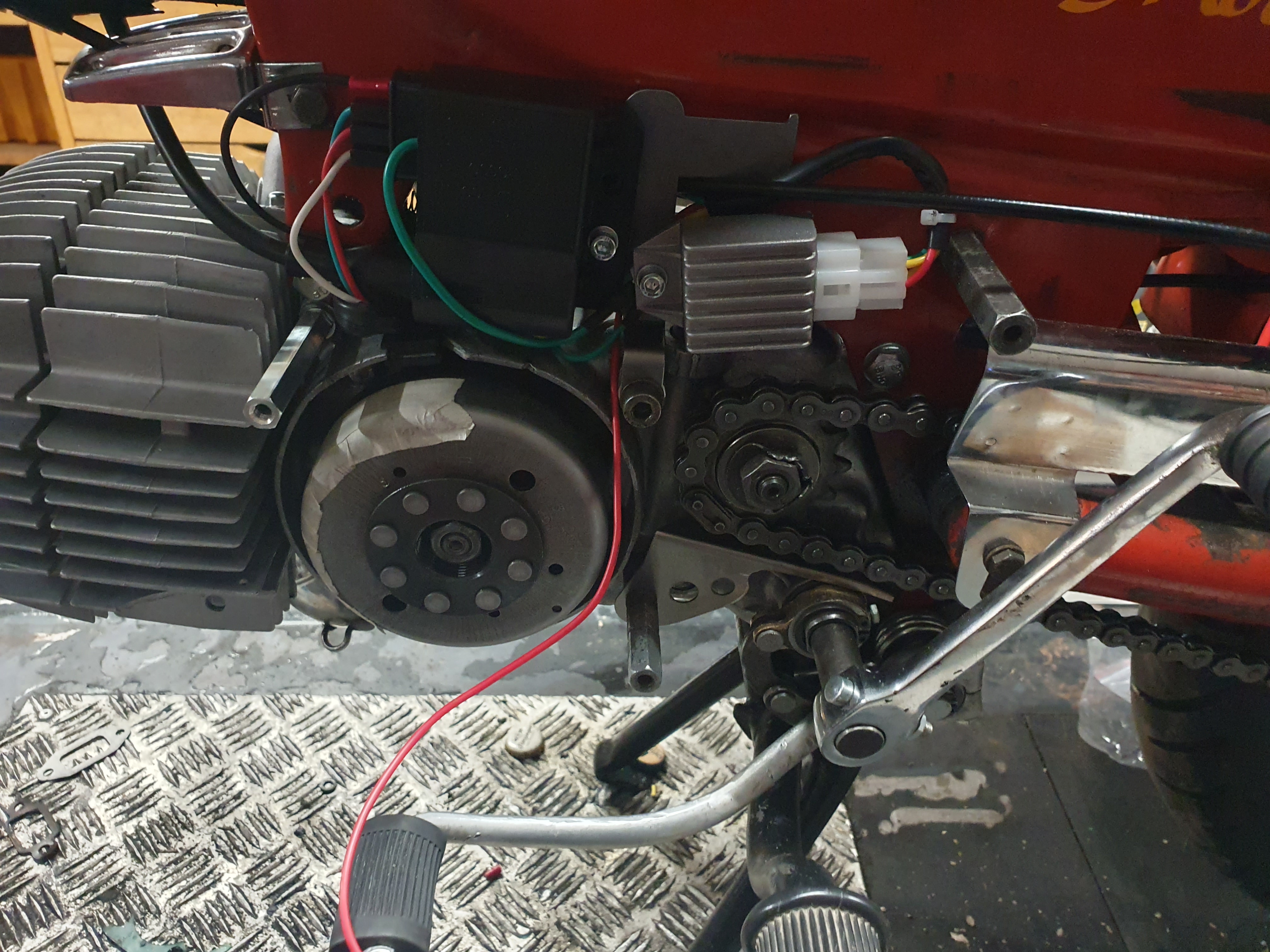

So... endlich mal die Kokusan eingebaut und ei gestellt.
Siehe da die karre läuft 😄 vll kann i h sie heute mal Probefahren
Nur das Licht will nicht.

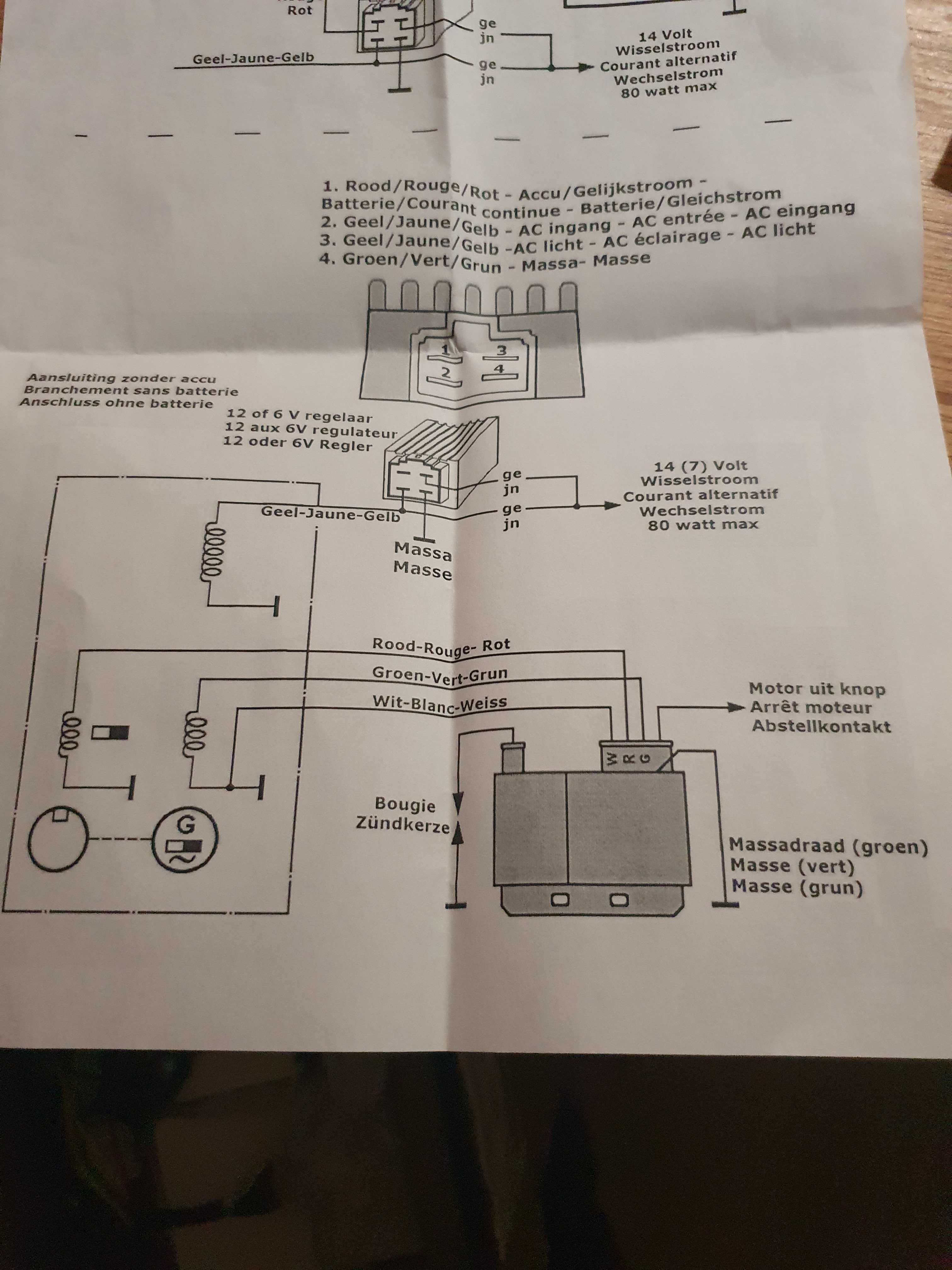

Kann das sein habe zwischen 2 und 3 keine Brücke drinn ist das der fehler?
Habe mit dem Multimeter gemessen und keinen Durchgang.
Grüße Sam

diese Brücke brauchst du schon,reguliert die Wechselspannung damit sie nicht zu hoch ansteigt.
Aber an dem wird es nicht liegen,messe mal an der gelben leitung zum Licht die Spannung,ob da
überhaupt was rauskommt.
Messgerät aber auf "Wechselspannung- AC" einstellen.

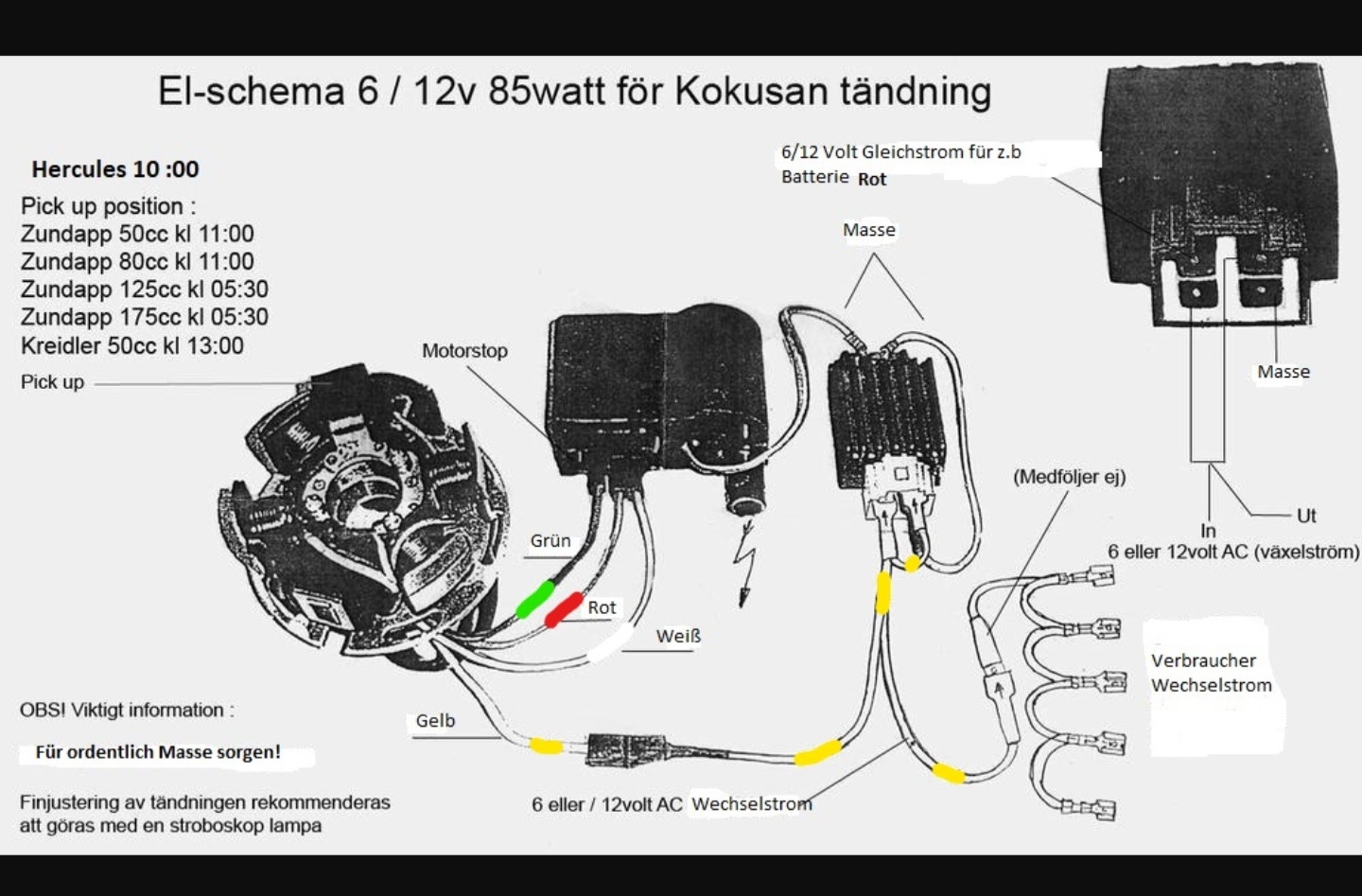

Habe auch bremslichtschalter (grün Rot) und Verbraucher wie Lampen (Gelb) auf den Wechselstrom von dem Gleichrichter angeschlossen

er meint die Brückung am Spannungsregler von den Steckkontakten unten links nachoben rechts,
(gelbe Kabel),anschließend zu den Verbrauchern80 Watt.
Jan.
Okay, ich sehe das nicht als Brücke, aber verstanden.

Kennt jemand einen Schaltplan von dem was da in dem Regler ist?
