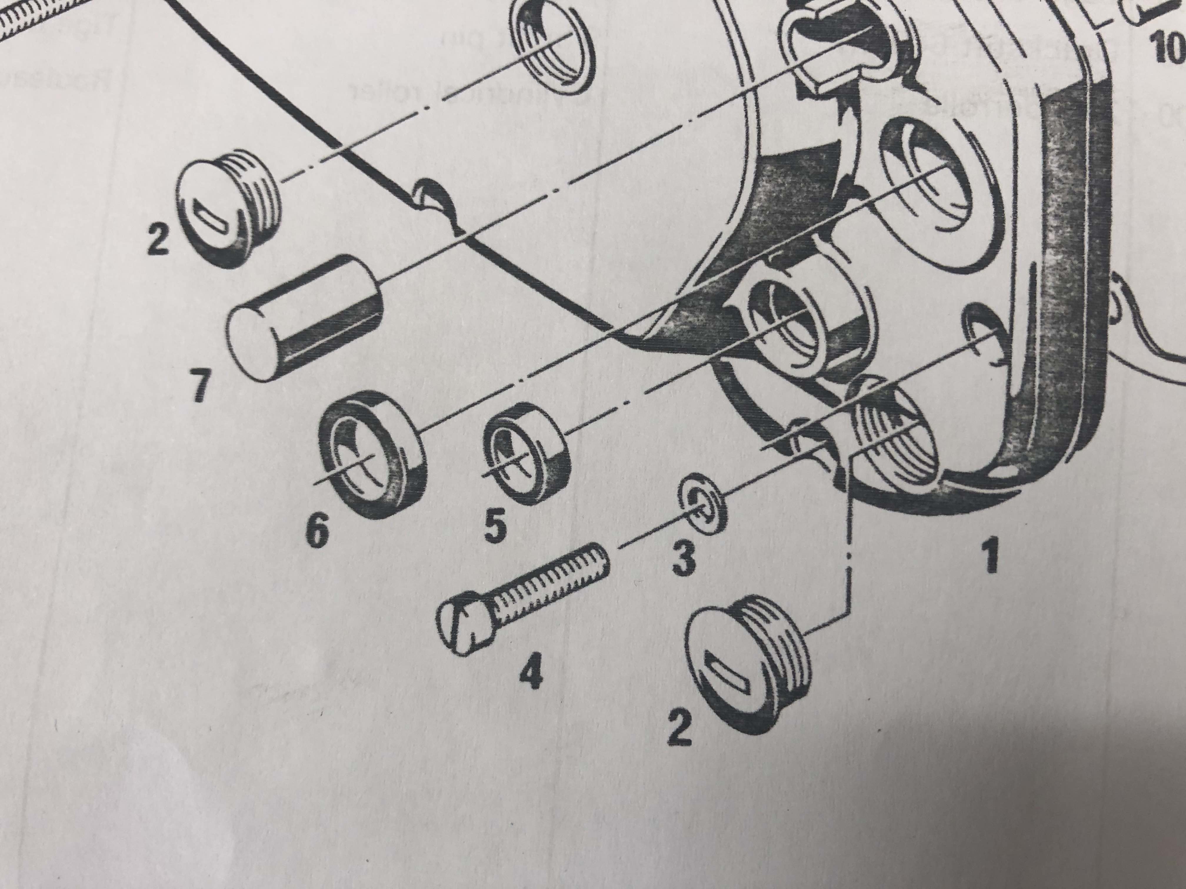

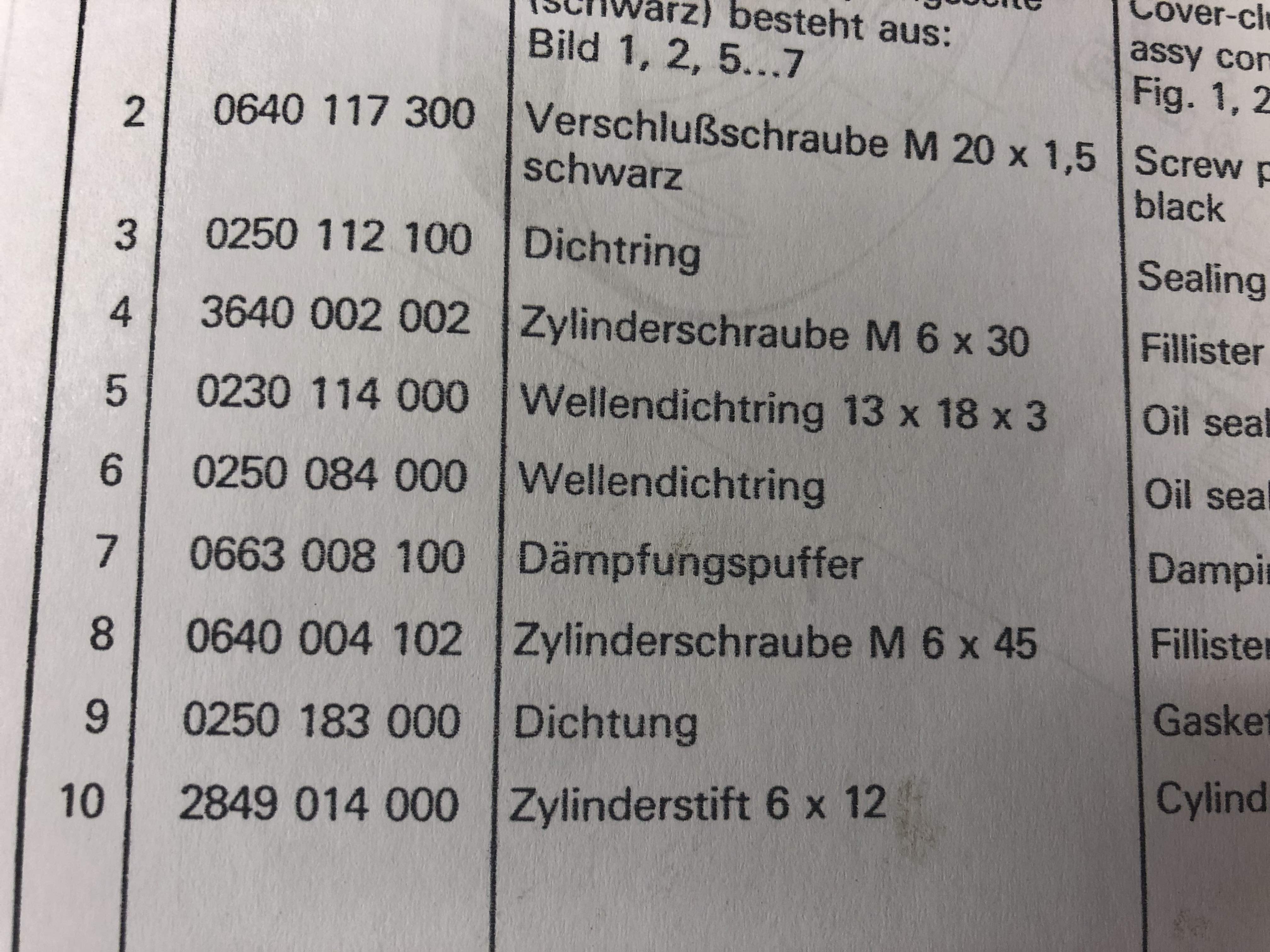

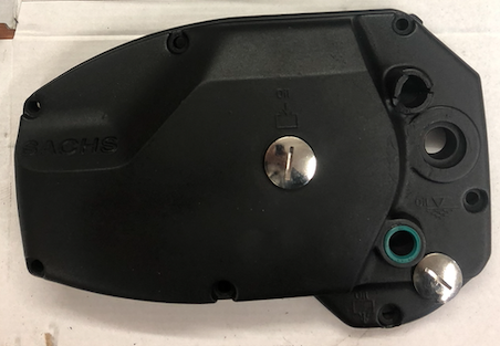

kann mir jemand sagen welchen Dichtring ich für meinen Sachs 506/4 AKF Seitendeckel brauche?
Auf dem Bild der Ersatzteilliste Nummer 6.

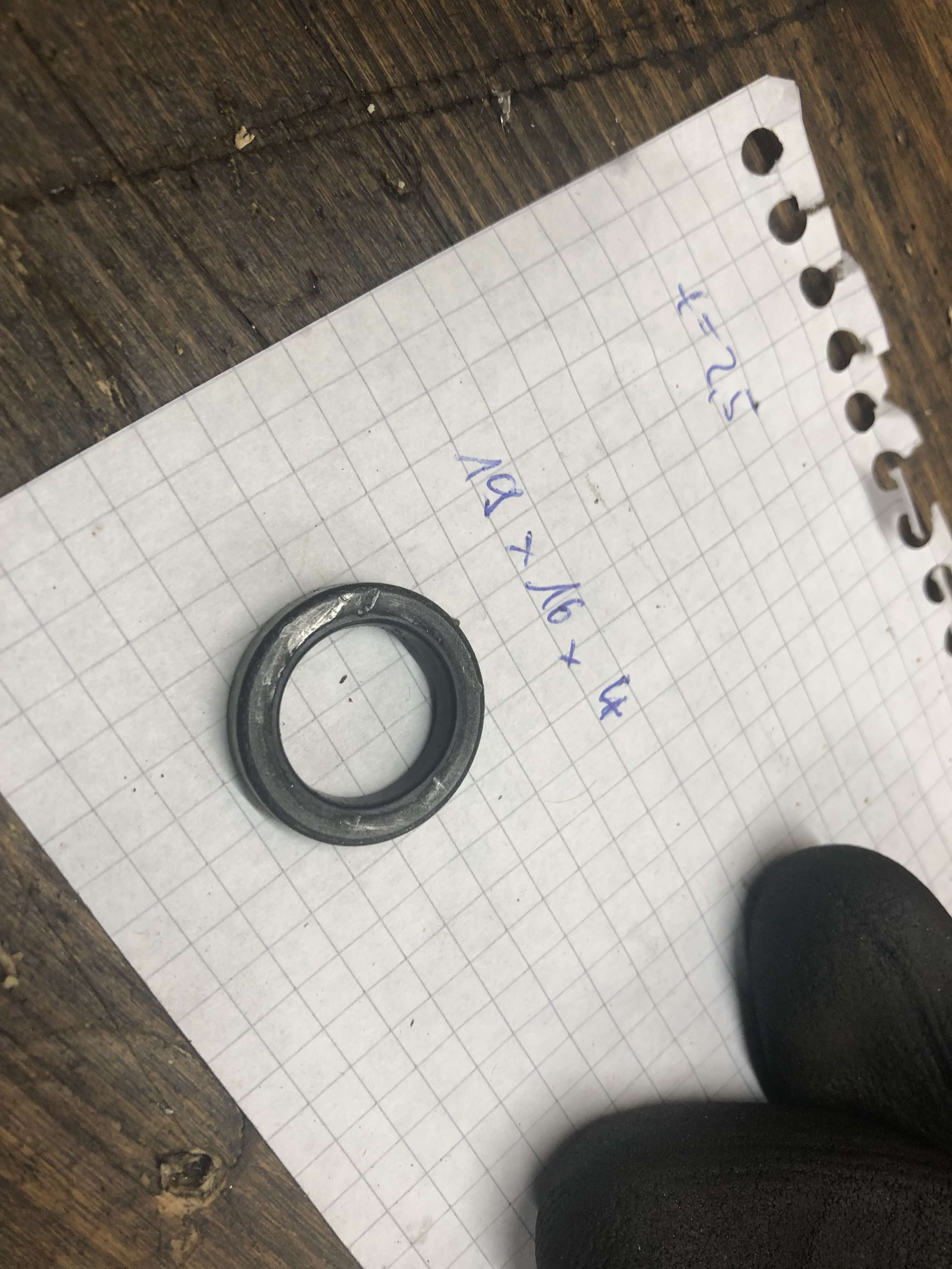

Ich habe nach dem Ausbau die Maße 16x19x4mm gemessen (soweit ich das aus meinen Fotos nachvollziehen kann).
In der Ersatzteilliste (Nummer 6) gehen leider auch keine Maße hervor und mit der Ersatzteilnummer kommt man auf Ringe der Größe 8x24x4 was auch nicht passen kann.

16x24x4

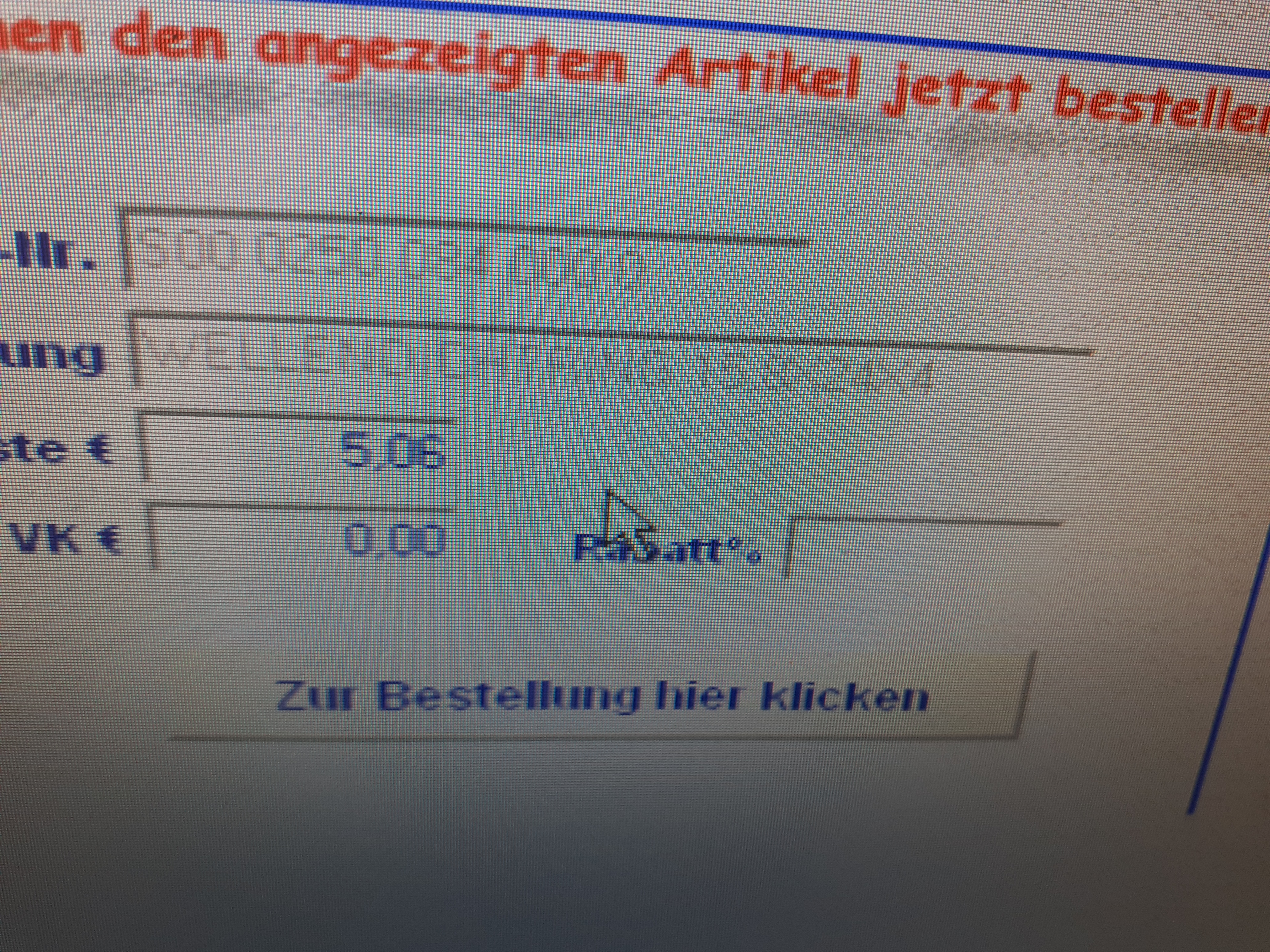

Sachs gibt da 15,8x24x4 an,da brauchst du dich nicht dran orientieren.Sachs Angaben unterscheiden sich von der im Handel zu bestellenden Ware in den Angaben.
<br /><br />-- 23.05.2021 16:16 --<br /><br />?? 19 mm
Innen messen ca.16mm
Außen der größte Durchmesser muss 24 mm sein.
Dicke 4 mm.
Danke für die fixe Antwort, dann hab ich mir dass wohl falsch notiert. Der Motor steht nicht bei mir im Haus drum konnte ich den Durchmesser nicht checken.
