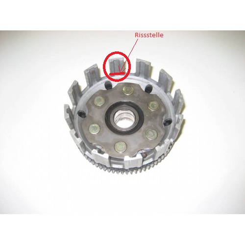

Nach einigen Schwierigkeiten das Polrad und die Nockenwelle zu entfernen habe ich die Kurbelwelle jetzt raus. Das Problem lag en dem Kabel das zur Ölpumpe geht, es ist gerissen. Nun habe ich gesehen dass beim Kupplungskorb ein "Plättchen" abgebrochen ist. Ich glaube dass der Motor schon einmal geöffnet wurde da dieses Teilchen nirgends im Motor zu finden war. Nun zu meiner Frage: Ist das schlimm wenn so ein Plättchen fehlt oder funktioniert es auch so. (Siehe Bild)
Gruss Pascal<br /><br />-- 03.05.2012 21:58 --<br /><br />push

Das ist jetzt schon zu spät hab nur den Kolben bestellt, kann mir jemand noch eine Antwort zur Frage mit dem Kupplungskorb geben?
