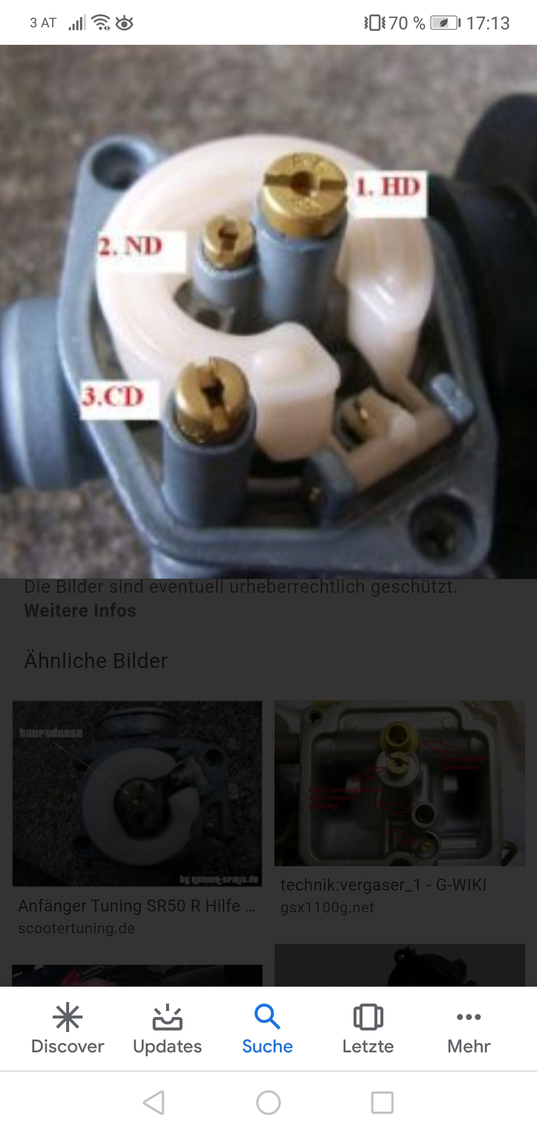

Ich habe heute meinen vergaser abgebaut und dabei ist mir dieser weißer plastik Ring abgebrochen (siehe foto) und wollte fragen wozu er da ist und ob er wichtig ist!

Das ist dein schwimmer...wenn deine benzinkammer sich füllt steigt er mit und verschliesst dann deine zulauf vom benzin..ohne ihn wird dir der vergaser überlaufen!
Danke schön weißt du vielleicht woher ich ihn bekommen?
Ich danke dir!
:wink: Gern geschehen
Kauf den Schwimmer bei Stein dinse, die sind Generalimporteur für dellorto, der kostet da 9€.
Okey danke dir!<br /><br />-- 08.12.2019 16:37 --<br /><br />Ich hätte noch eine frage!
