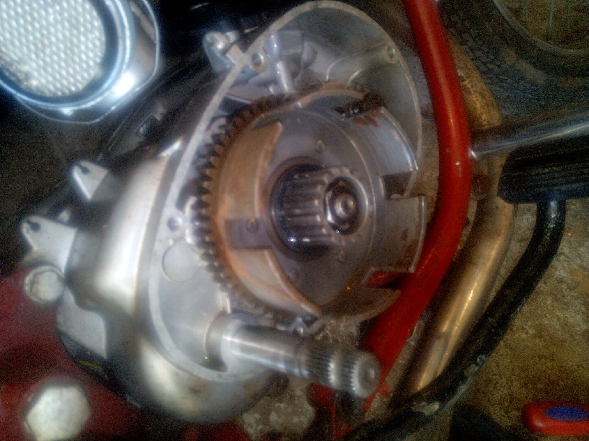

Gut, wenn das Getriebe sich schalten lässt, dann haben wir es mit einem Kupplungsproblem zu tun. Das sich bei italienischen Getrieben der Leerlauf im Stand schwer finden lässt, ist durchaus normal. Das der Motor gar nicht kuppelt eher nicht. Also mach den Kupplungsdeckel noch einmal ab und schau dir alles noch einmal genau an. Am bestem mach davon Fotos, dann ist das leichter nach zu vollziehen. Außerdem können wir hier dann sehen wie die Demm Kupplung auf gebaut ist. Wenn du den Deckel ab hast, solltest du sehen können ob die Kupplung sauber trennt. Ich hab da schon so eine Vermutung...
Aber sollte sie dann nicht schieben oder sowas?
Ich habe jetzt die kupplung zerlegt und im anhang sind fotos
Die erste lamelle klebte etwas Muss das so oder war das schon das problem?
Ich habe es noch nicht wieder zusammengebaut
MFG
sorry vergsessen die bilder anzuhängen

Verklebte Lamellen sollen nicht sein.
Genauso wenig aber Rost am Kupplungskorb.
Nimm das einmal auseinander, mach die Teile blank und prüfe dann, ob die noch in Ordnung sind.
Vielleicht wäre es sinnvoll, den Motor einmal aufzumachen und zu schauen, ob nicht an anderen Teilen auch noch Korrosion zu finden ist.

Also der Rost auf den Stahlscheiben und dem Korb kannst du schon mal weg machen. Leider kann ich die Schlitze am Korb für die Reibscheiben nicht gut erkennen. An dieser Stelle laufen sich die Reibscheiben schon mal ein. Kantige laufspuren glätten, sonst bleiben die Reibscheiben schon mal hängen.
Den Rest sxhaue ich mir mal in Ruhe an. Mit dem Handy bekomme ich die Kriese beim Bilder kucken.
Leider konnte ich in letzter zeit nich antworten umzug usw.
Mitlerweile habe ich die kupplung wieder zusammengesetzt nun kuppelt sie auch sehr gut
Das problem ist nun immernoch teilweise vorhanden aber manchmal geht es auch noch wieder raus

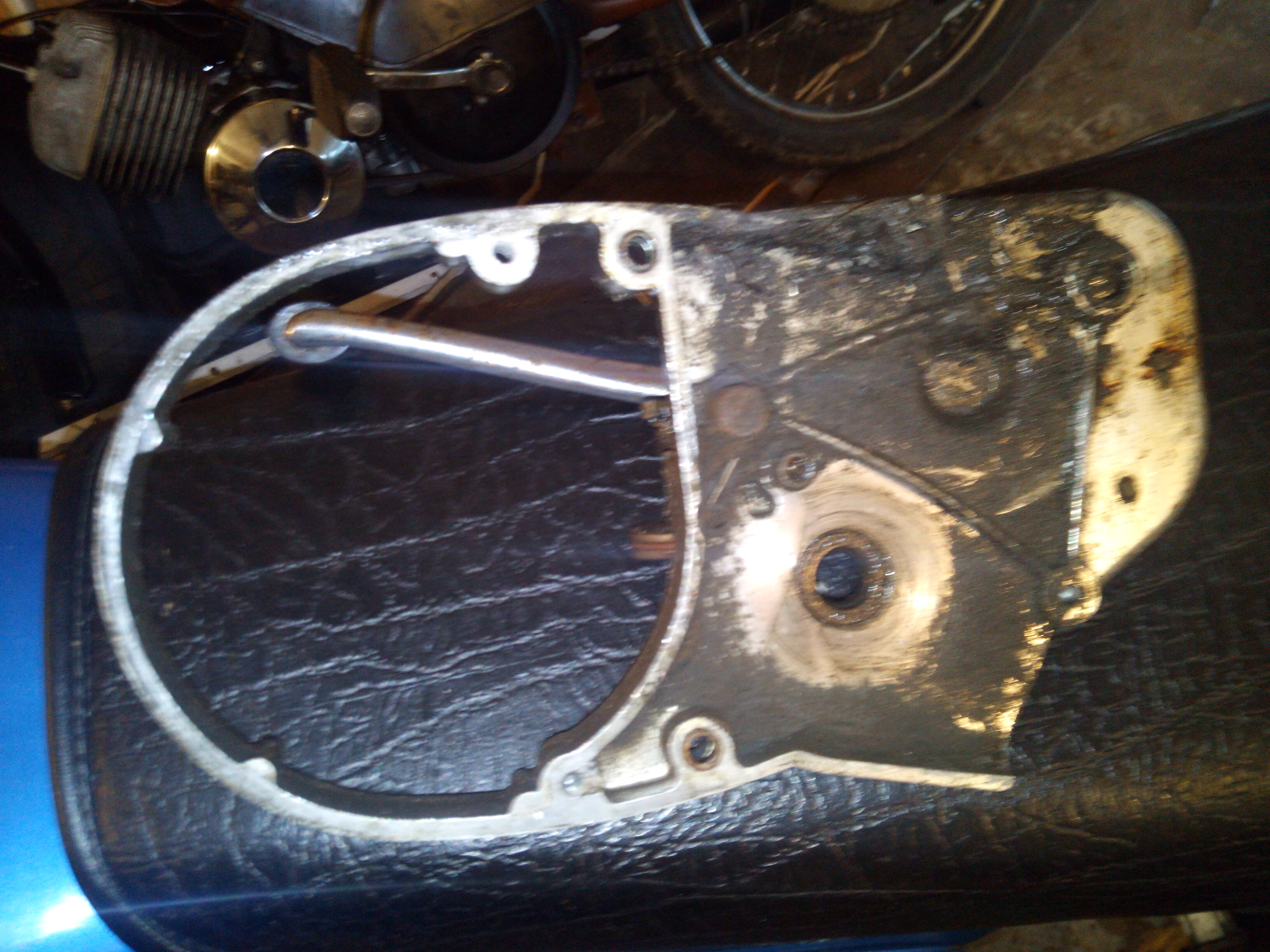

Hab mir die Bilder vom Schaltautomat mal angesehen....
KATASTROFE...
Mit nachdenken alleine wirst du da nicht weiter kommen, du brauchst ein Handbuch, oder Glück...
Klar ist, die komplette Umlenkung sollte möglichst Spielfrei aber leichtgängig sein. Außerdem müssen die Federn den Automaten immer wieder in Mittelstellung drücken.
Der Automat ist mit zwei Imbusschrauben befestigt. Lässt sich die Stellung verändern? Wenn ja, würde ich einmal versuchen diesen so ein zustellen, das der Weg des Schalthebels hoch wie runter gleich ist.
