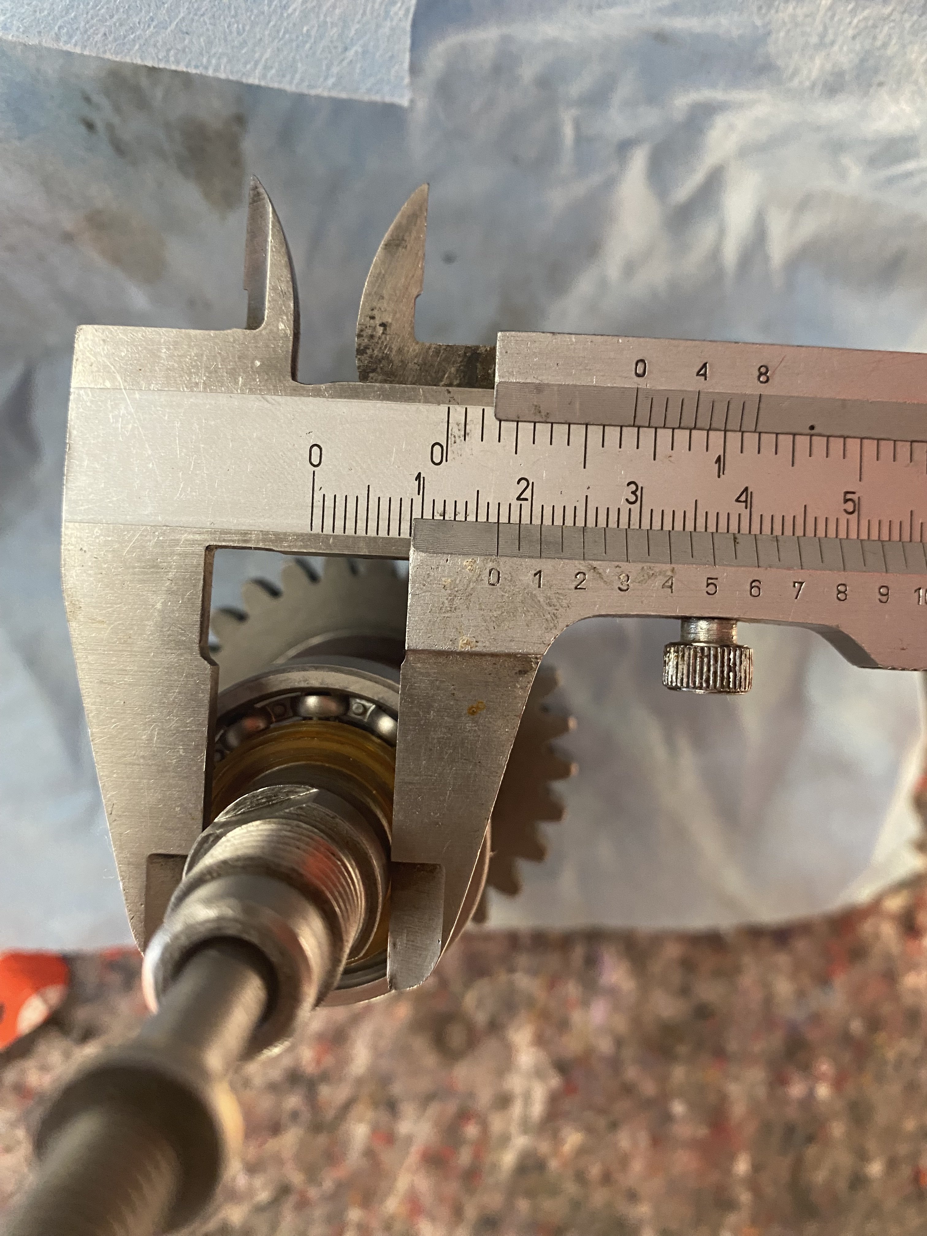

17x15 hab ich letztes jahr mal eins bei einer www suche gesehen.
momentan finde ich nur 17 x 10.
kann man aber passend ausfräsen lassen.
für demm direkt, gibts gar nix......
das kettenrad hinten mal korrekt vermessen.
loch innen ist ja klar.
lochkreis bis mitte schrauben.
abstände bis mitte schrauben.

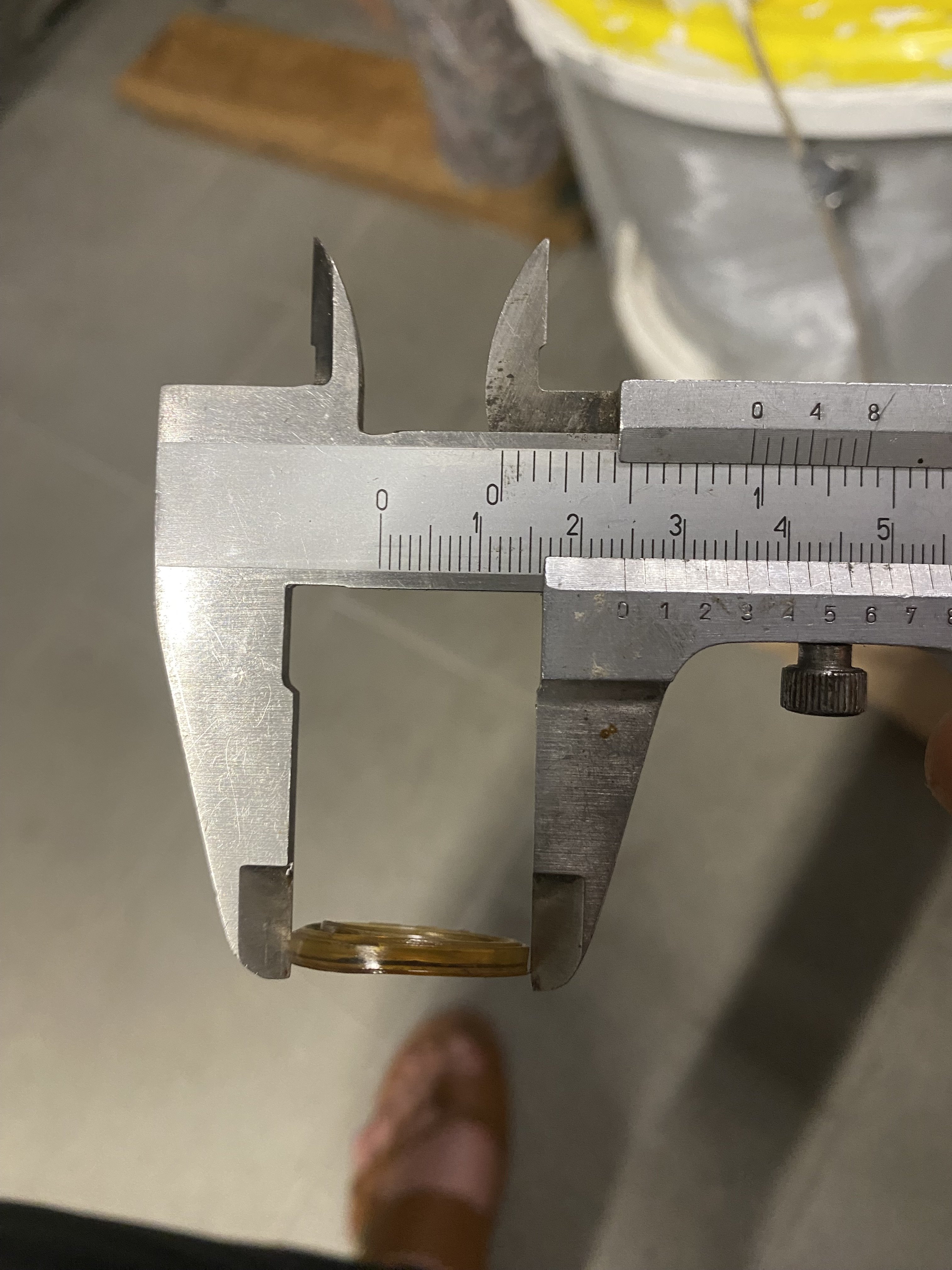

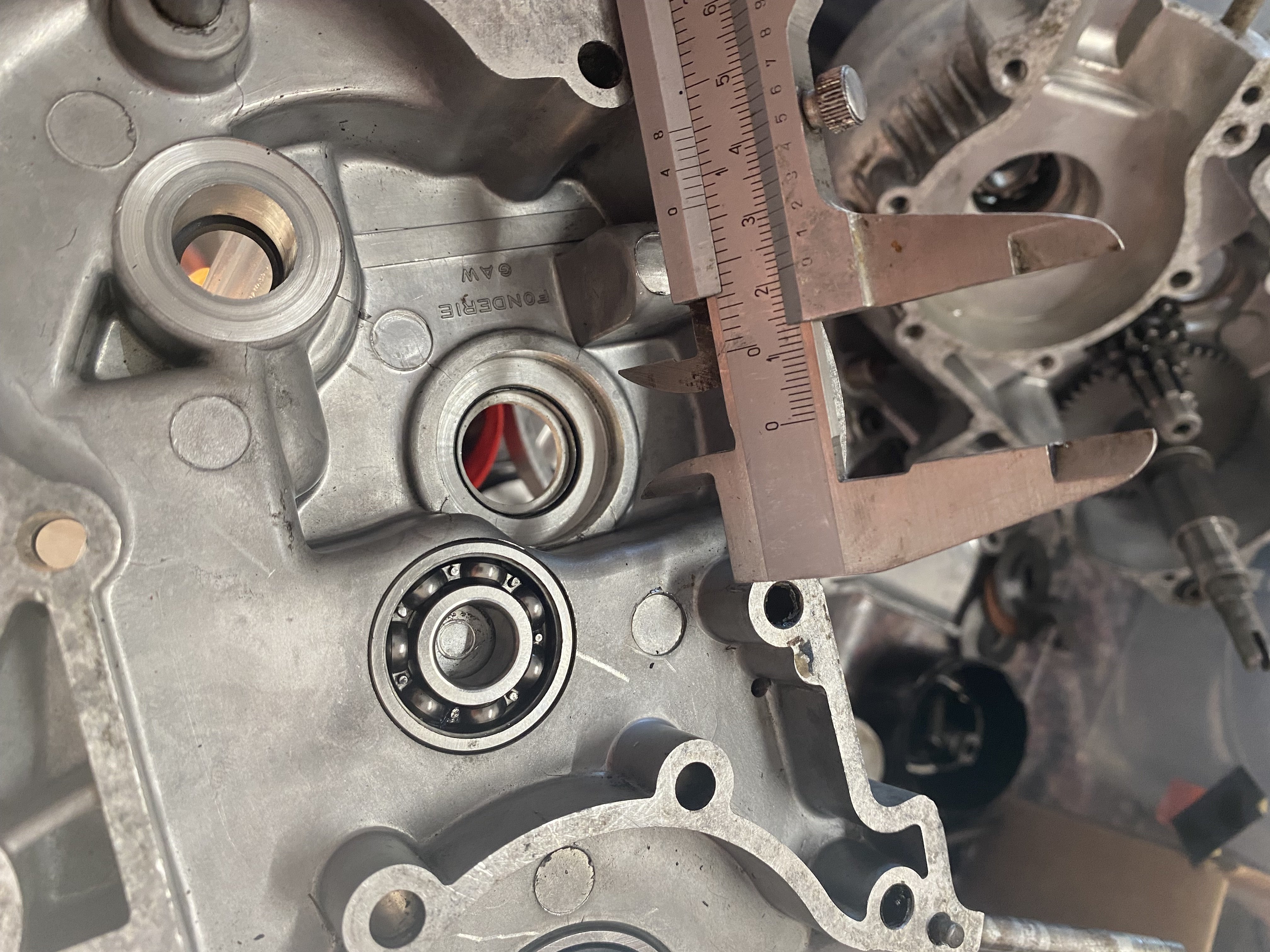

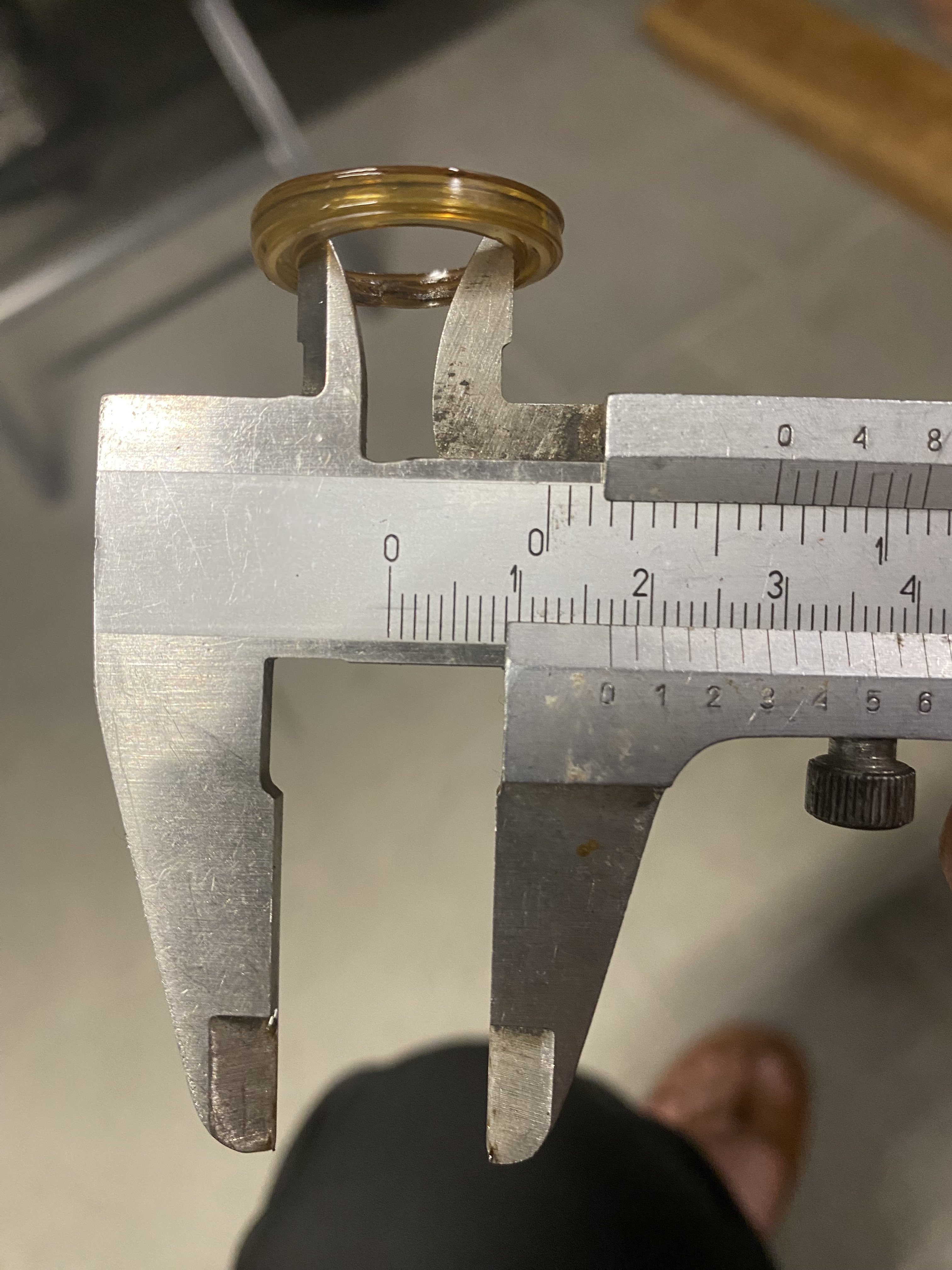

hallo alex!

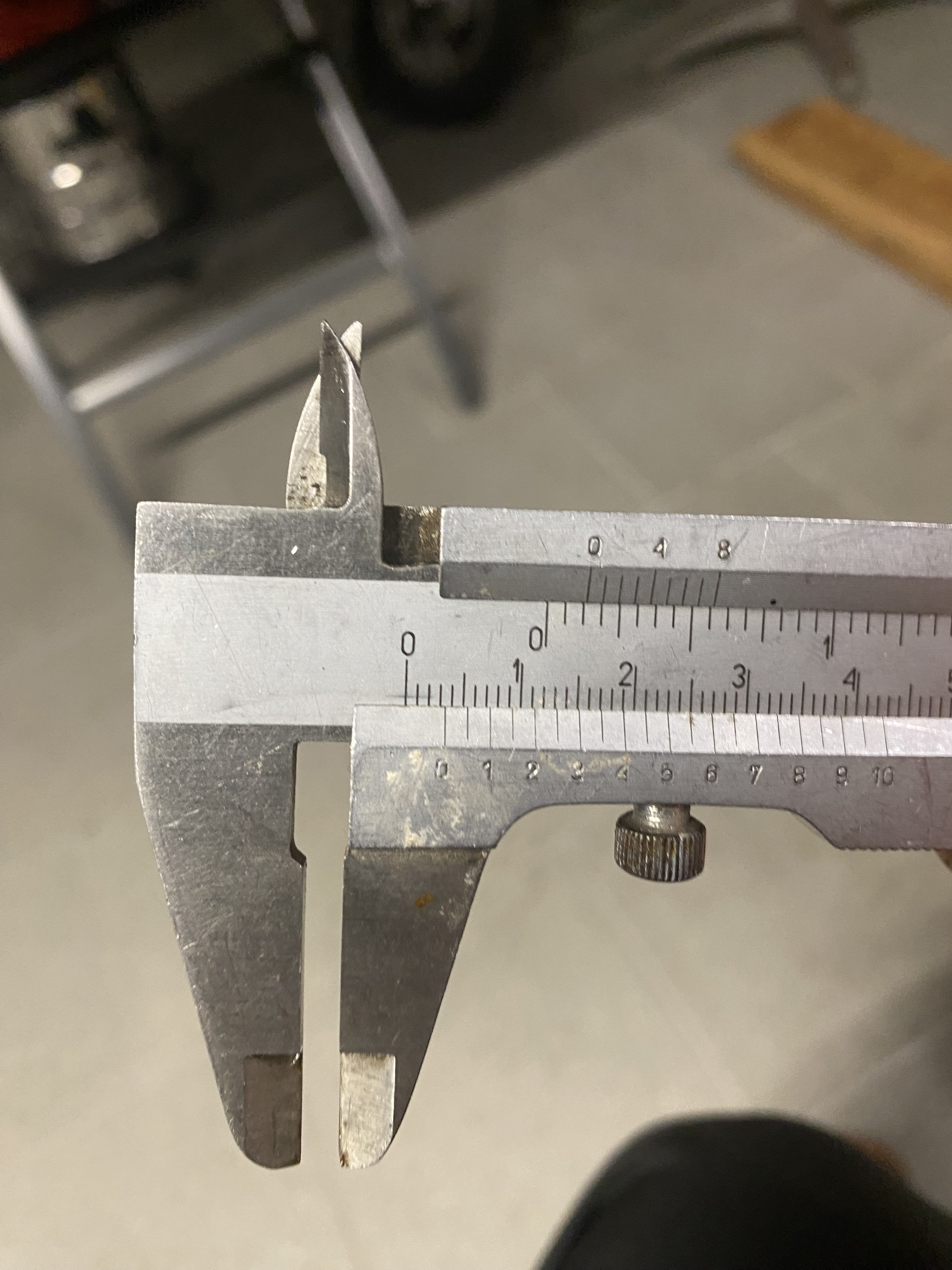

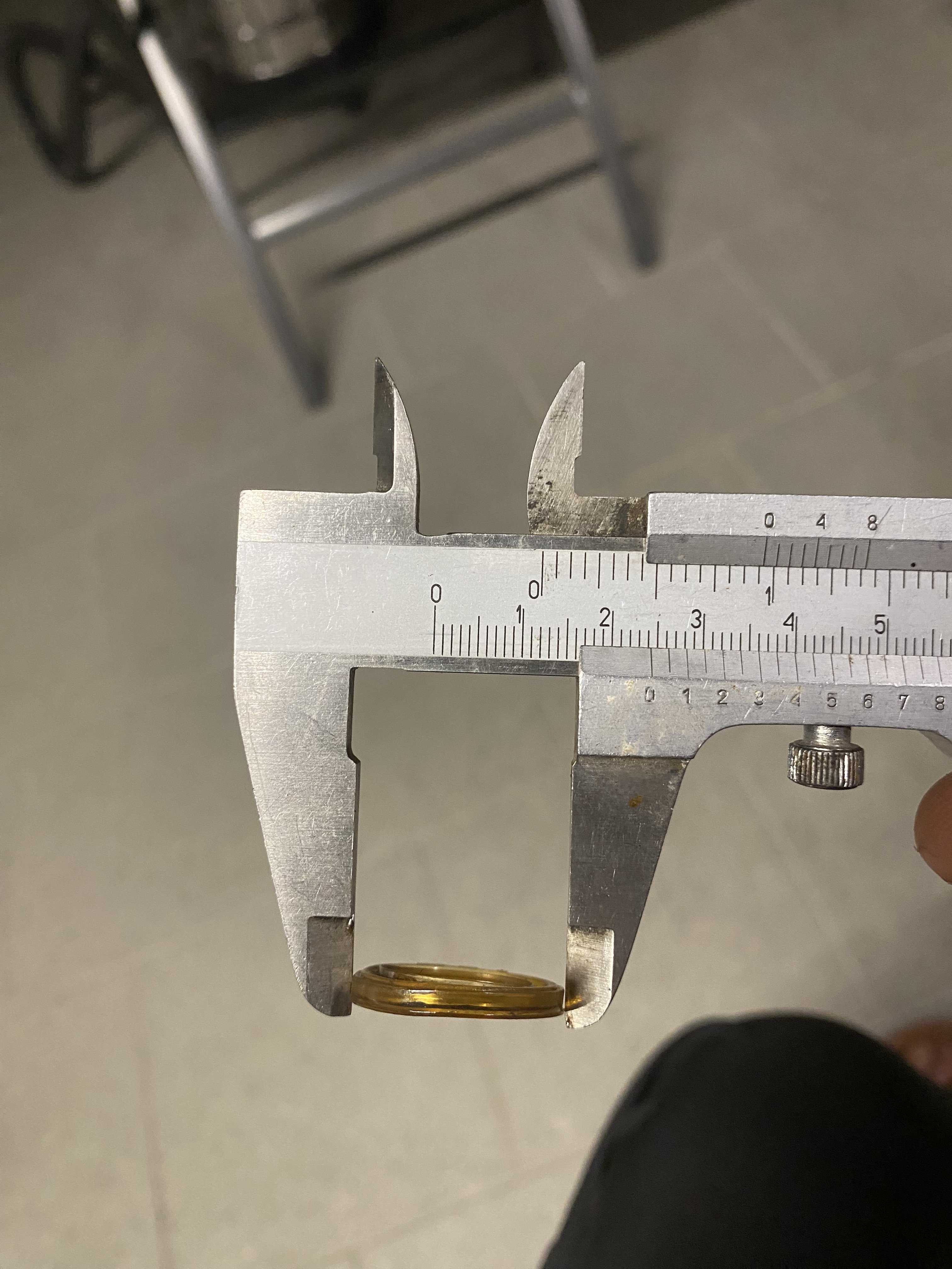

bist du dir beim ritzel mit 14,25mm sicher?
17 x 15 wäre ja kein problem.

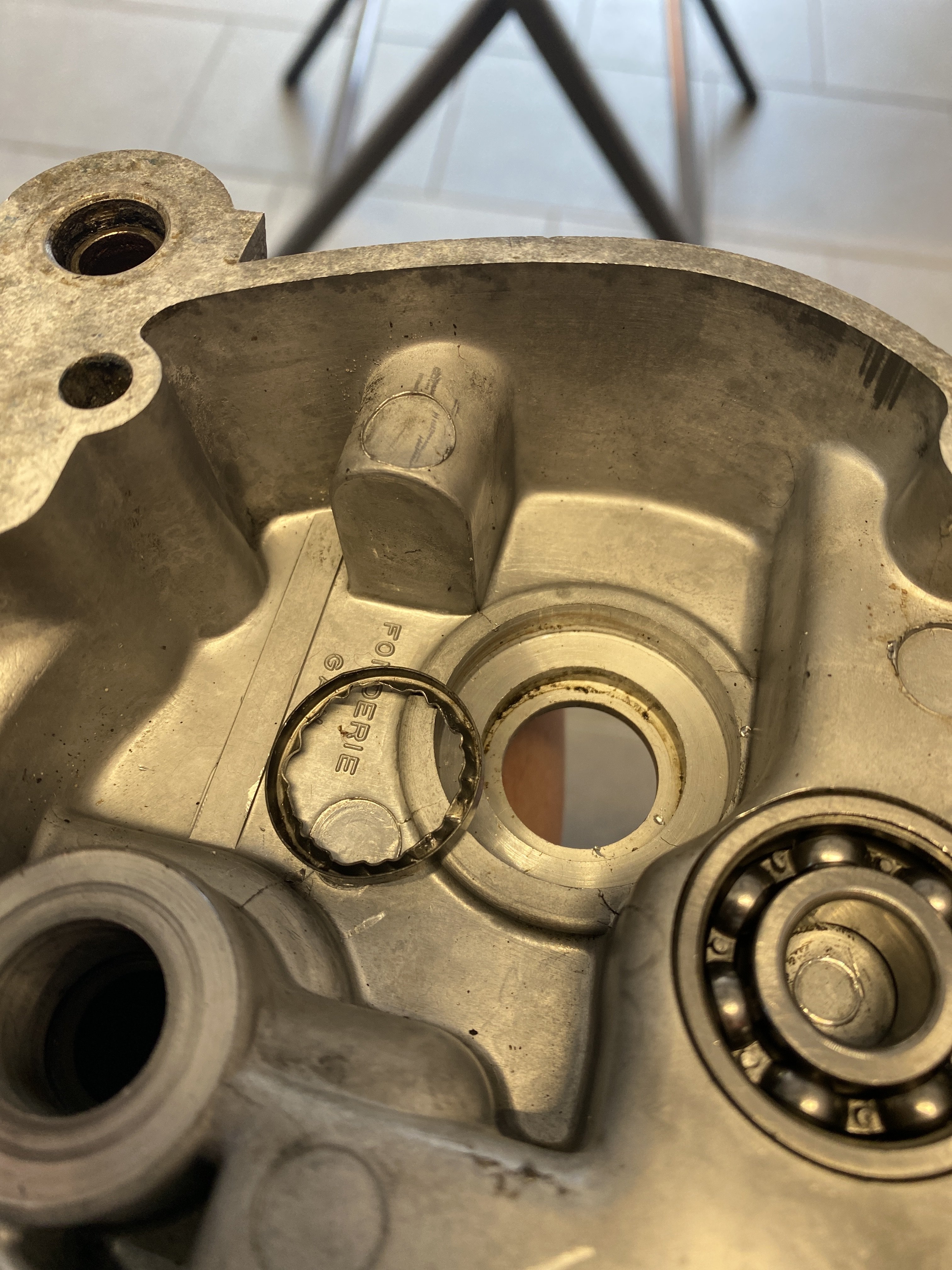

Hallo Markus,
Ja, ich habe nachgemessen

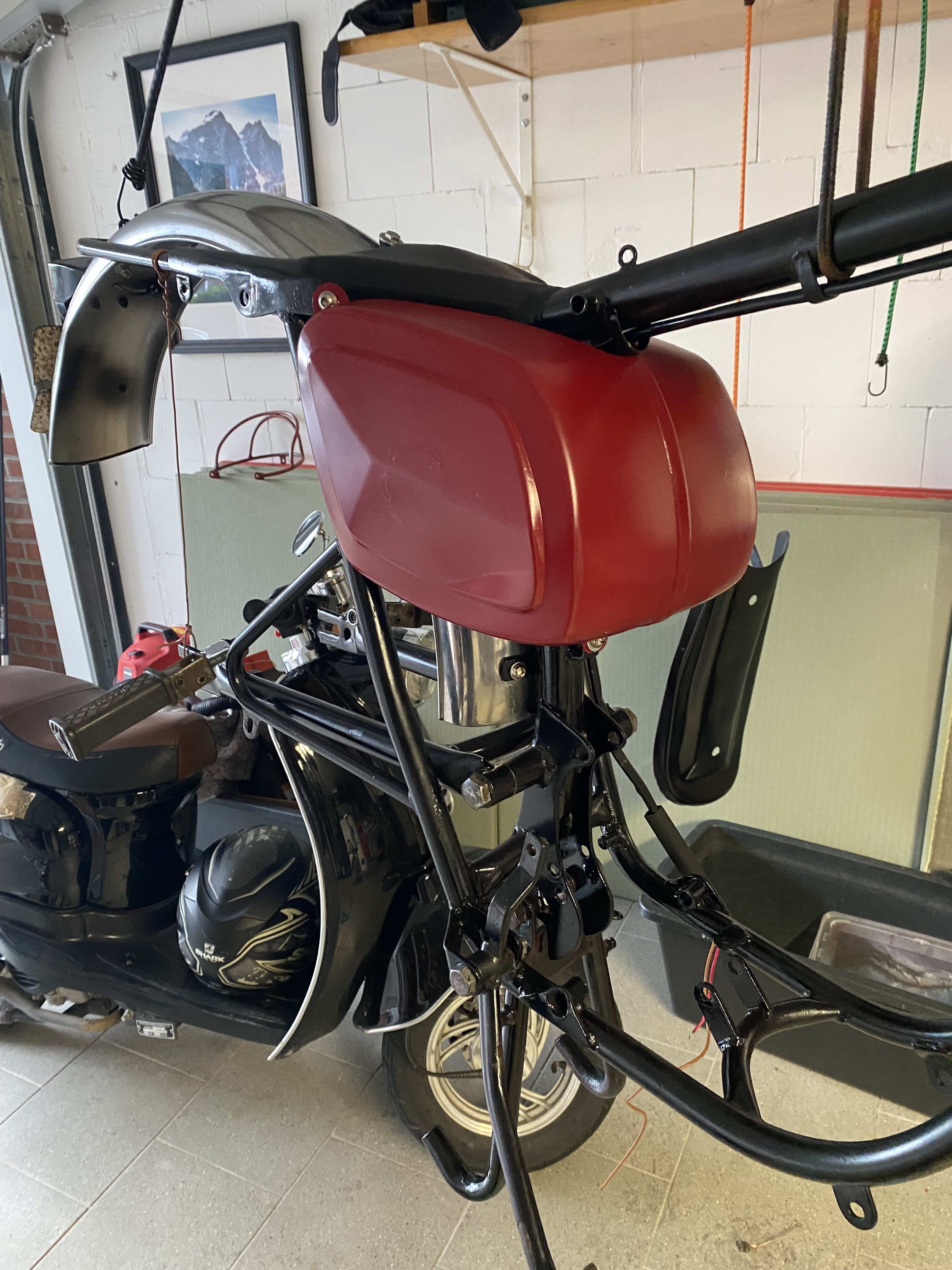

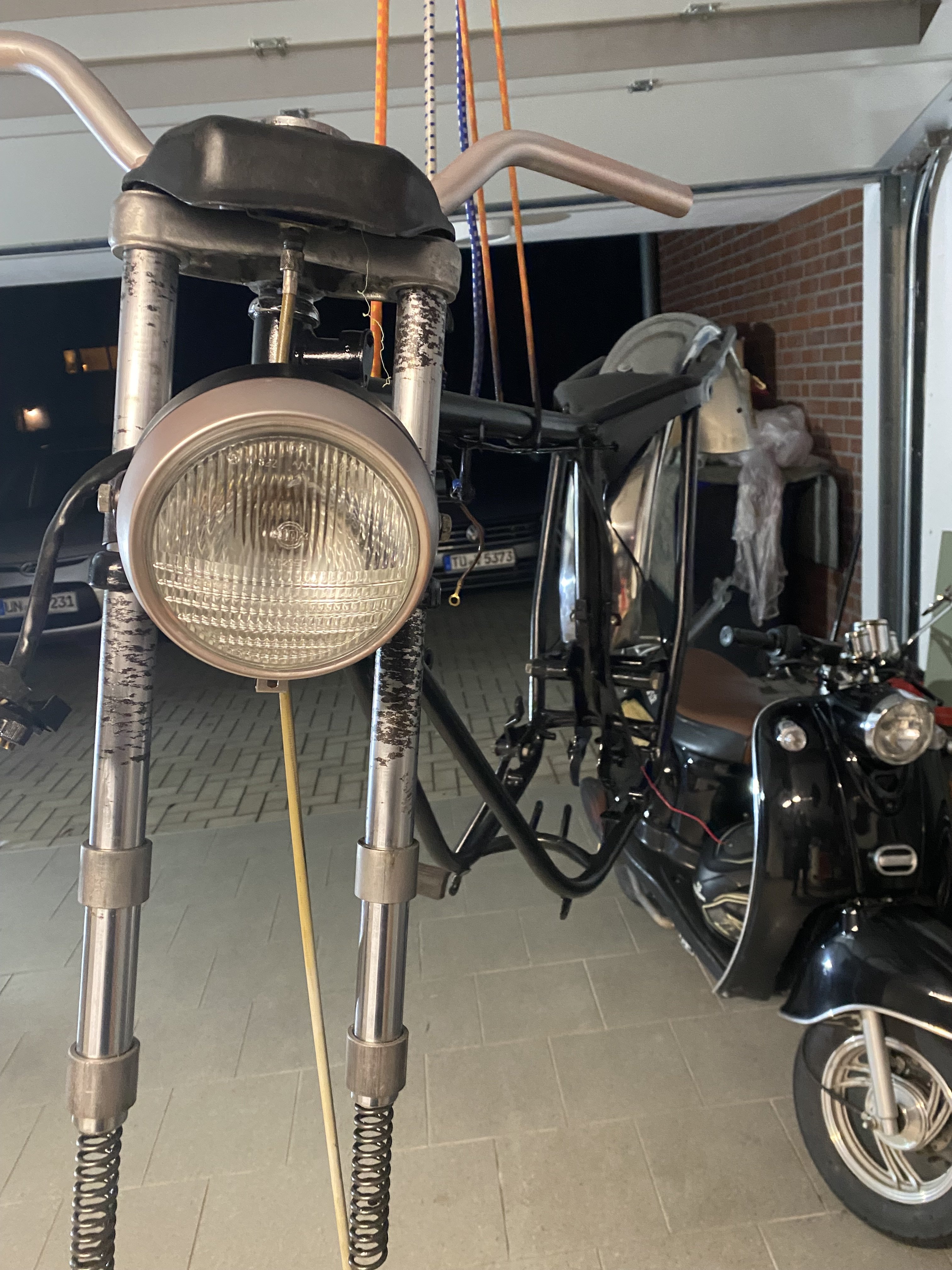

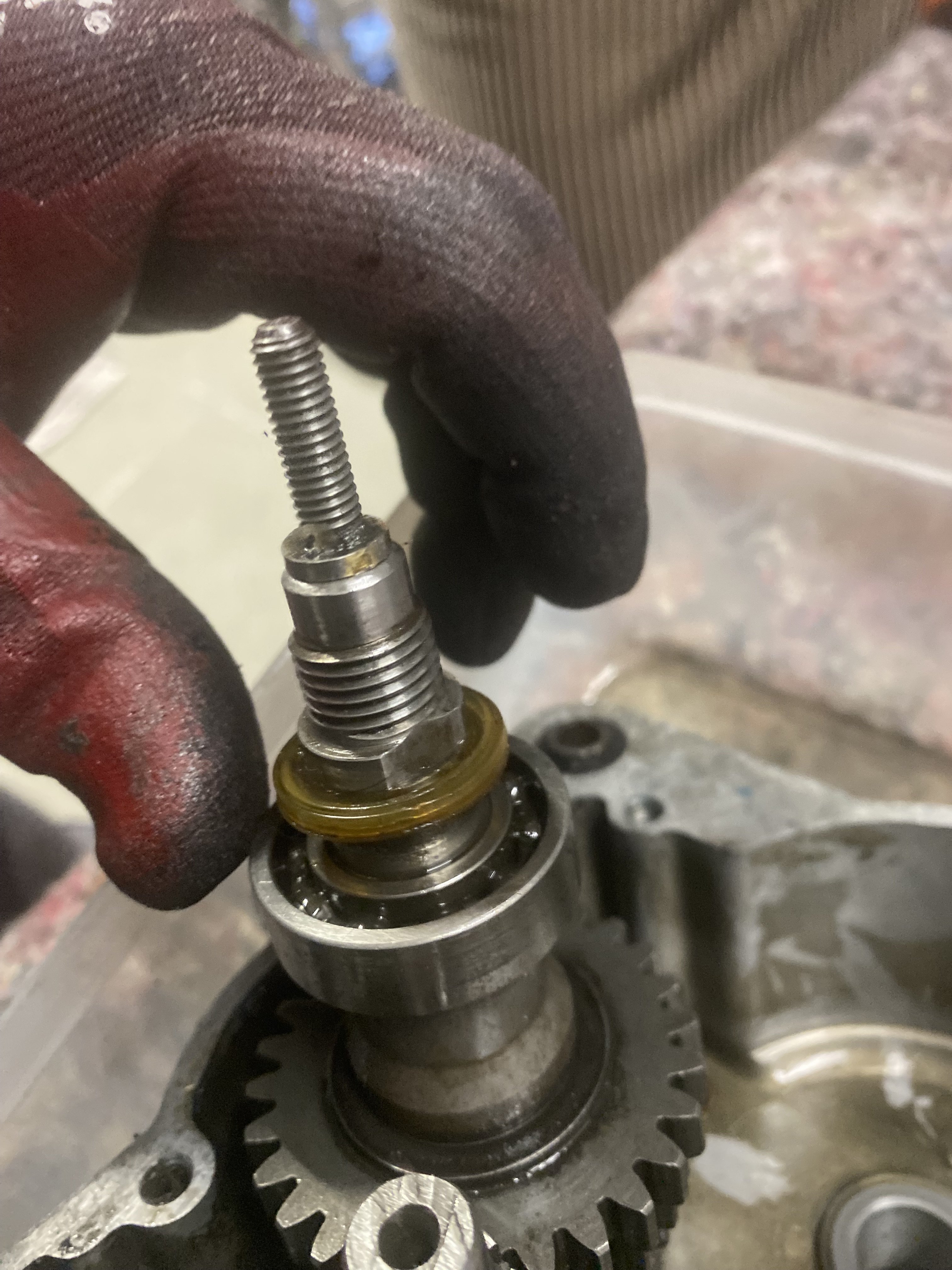

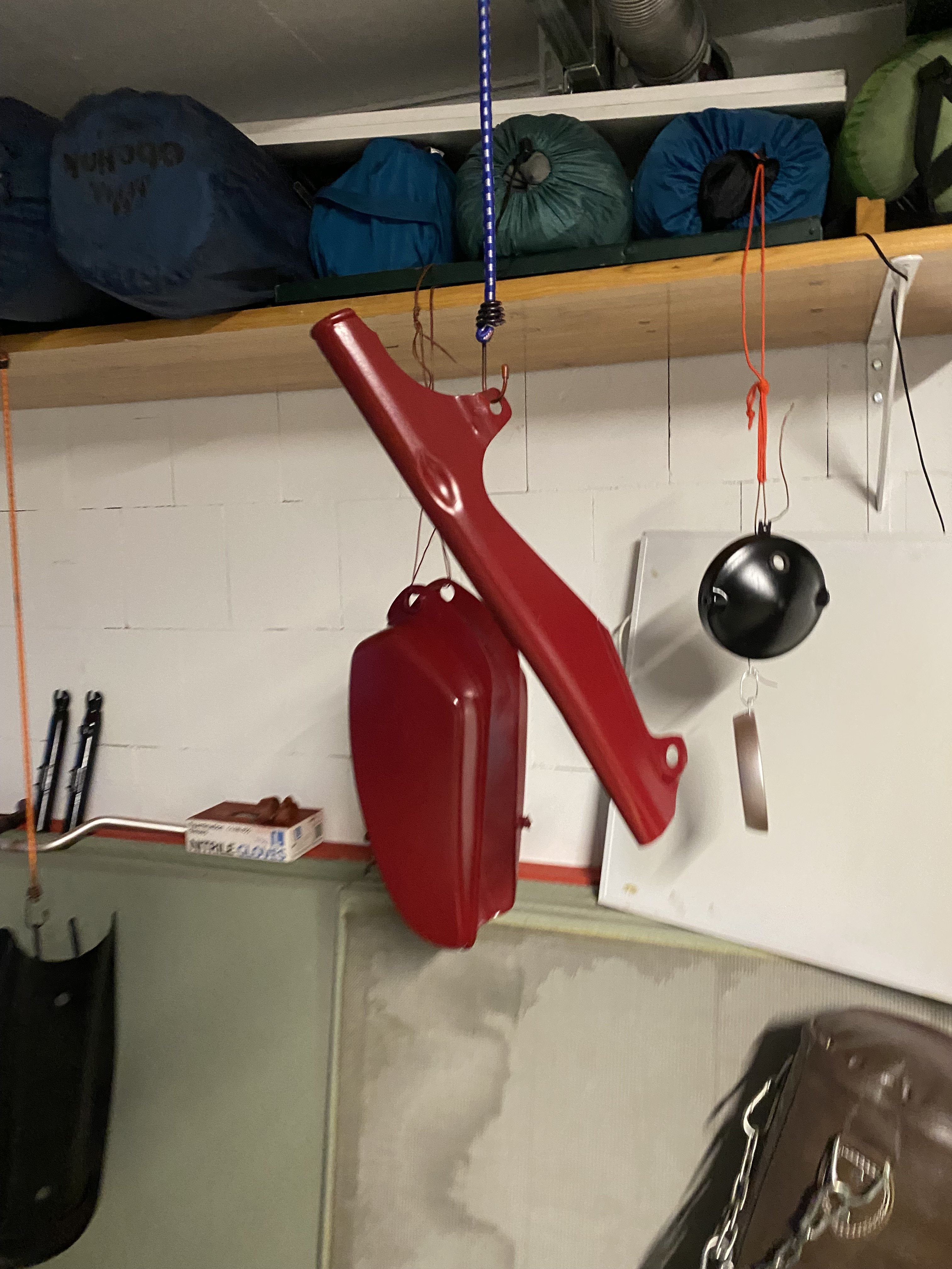

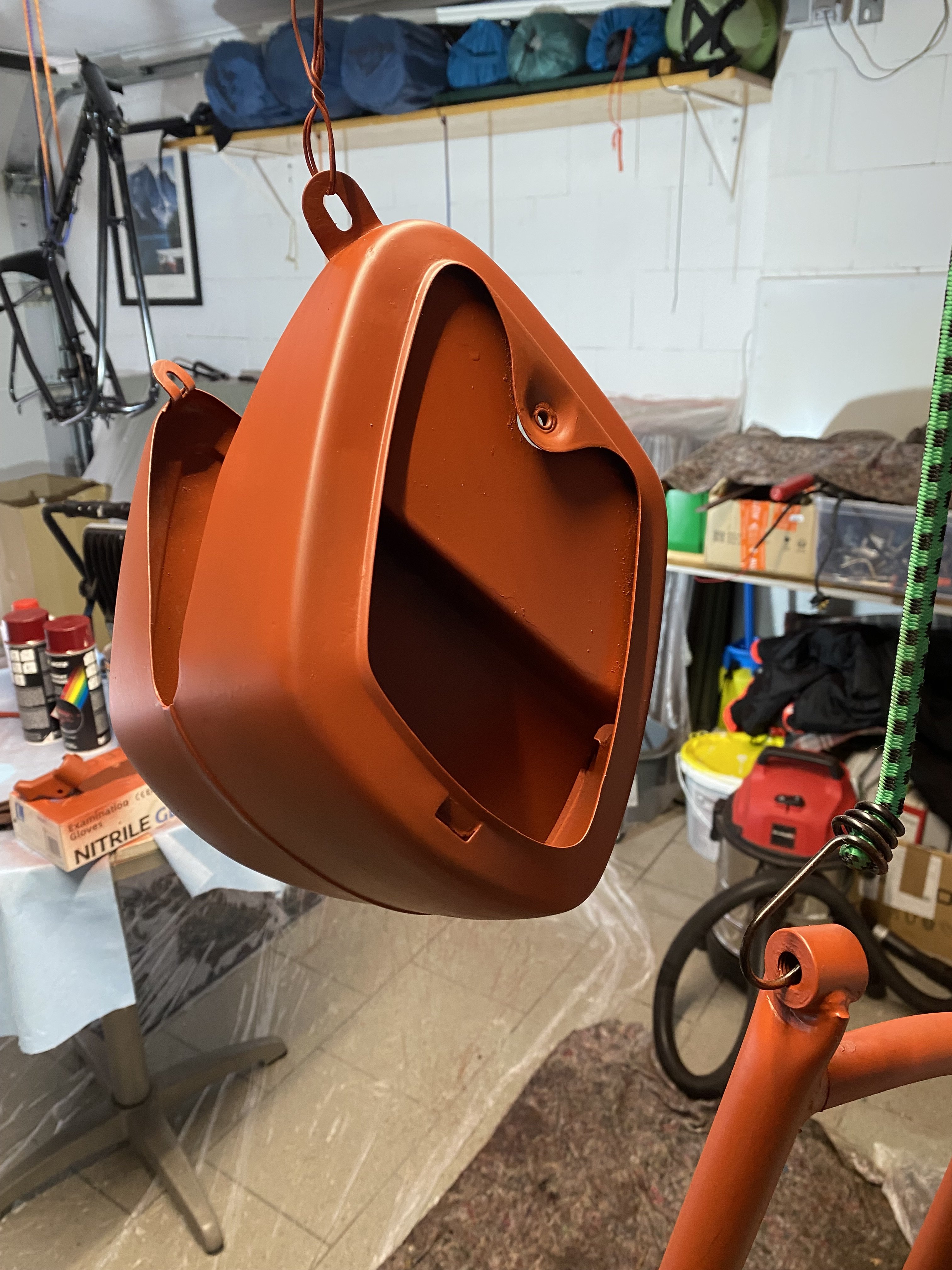

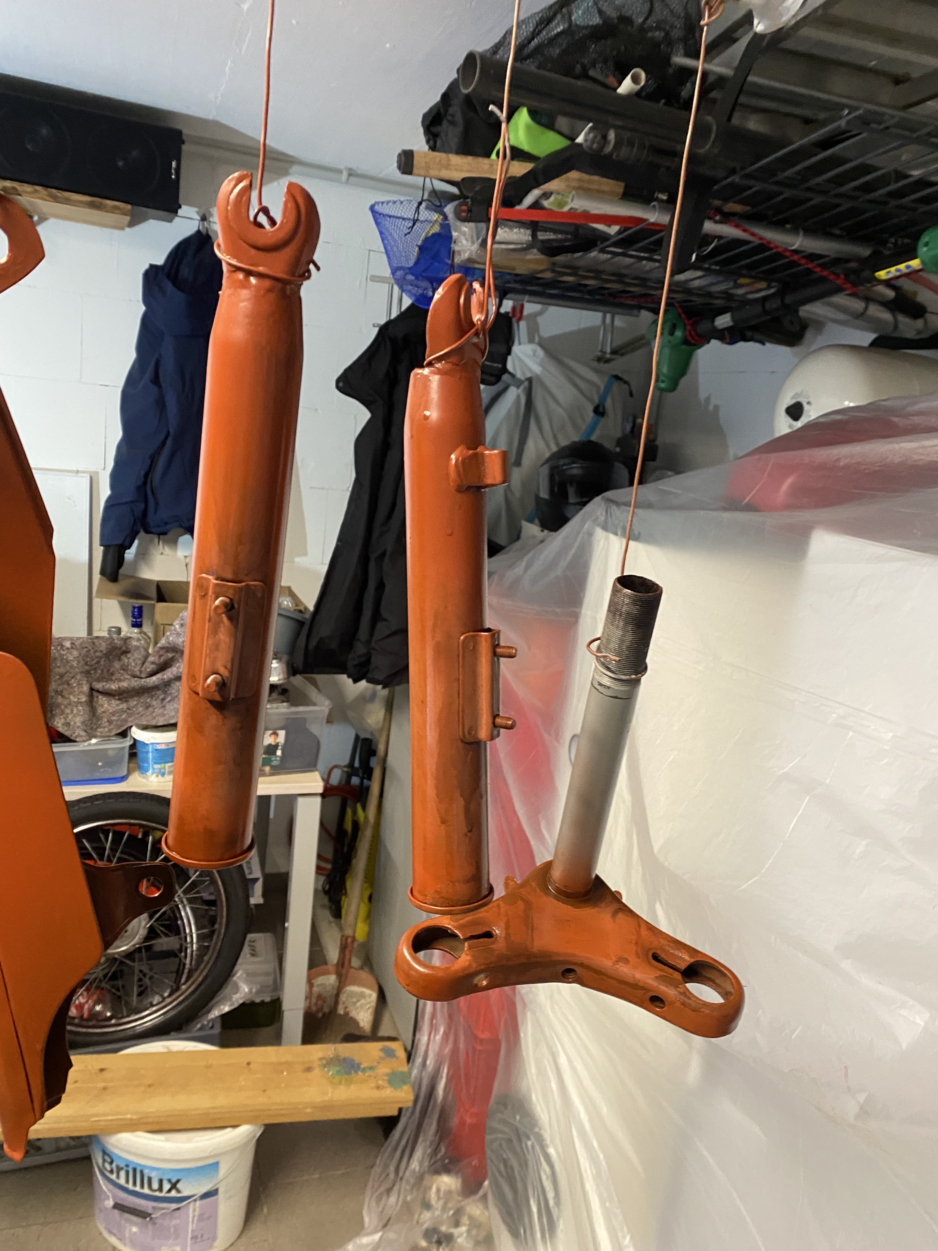

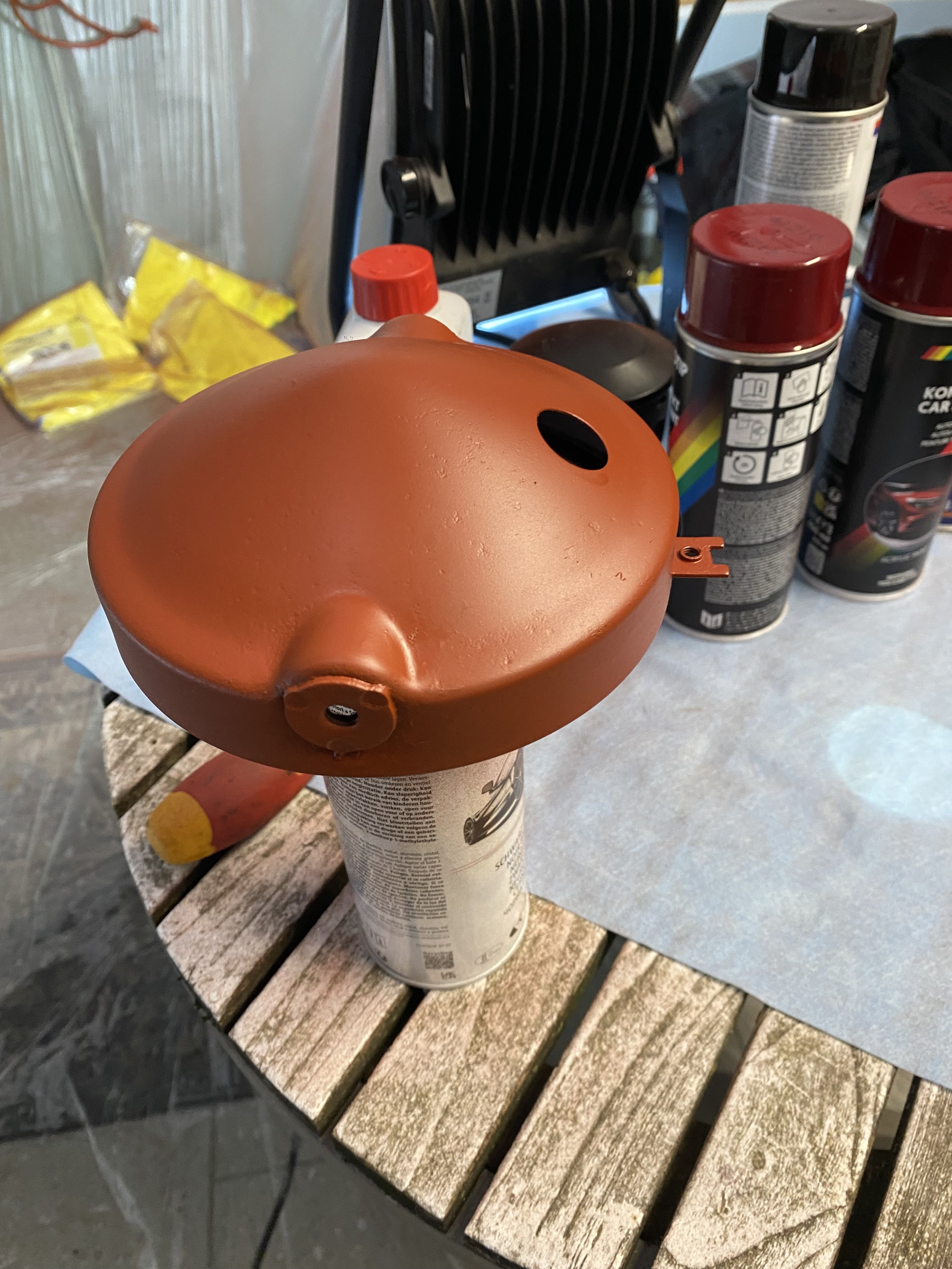

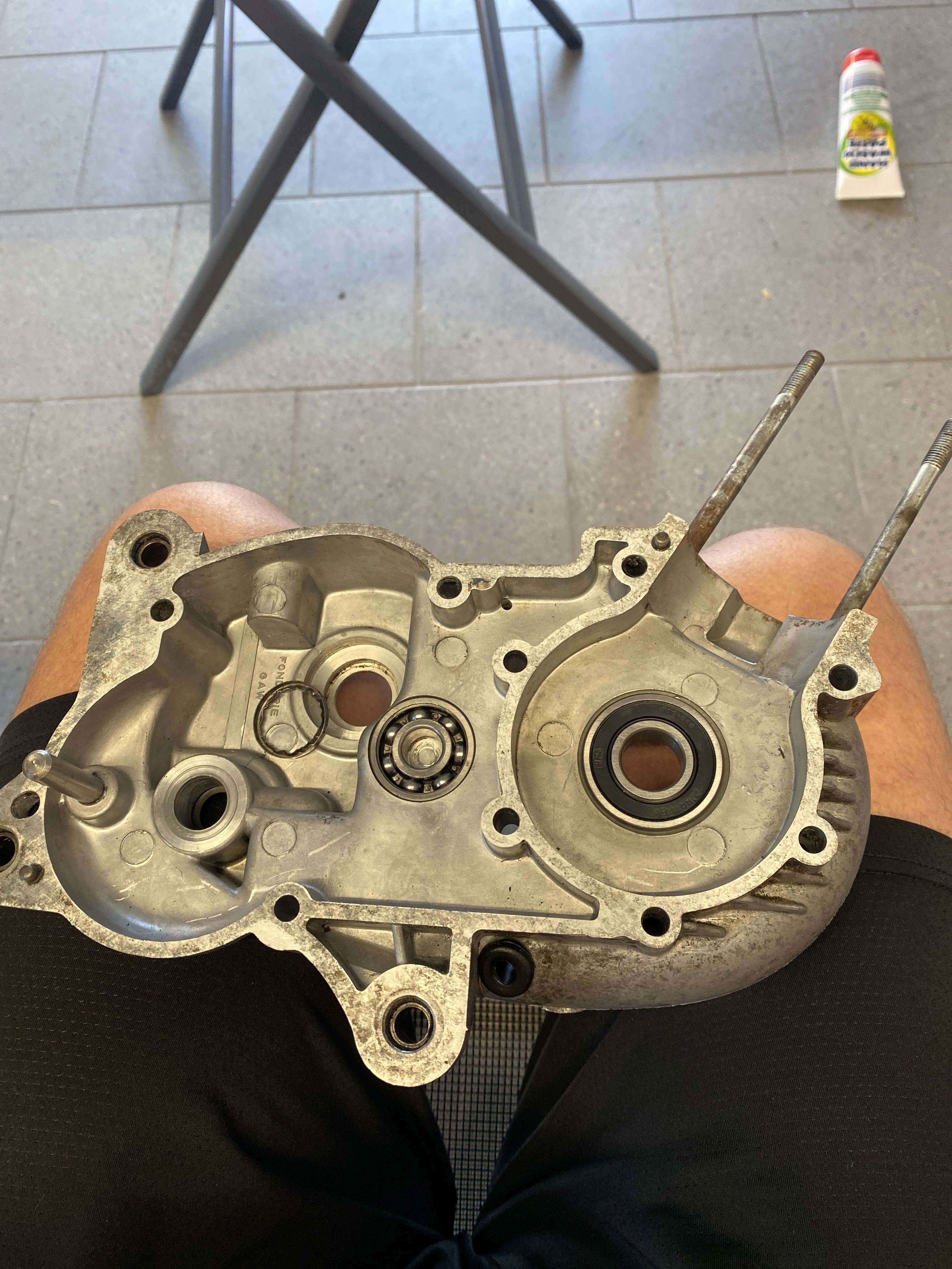

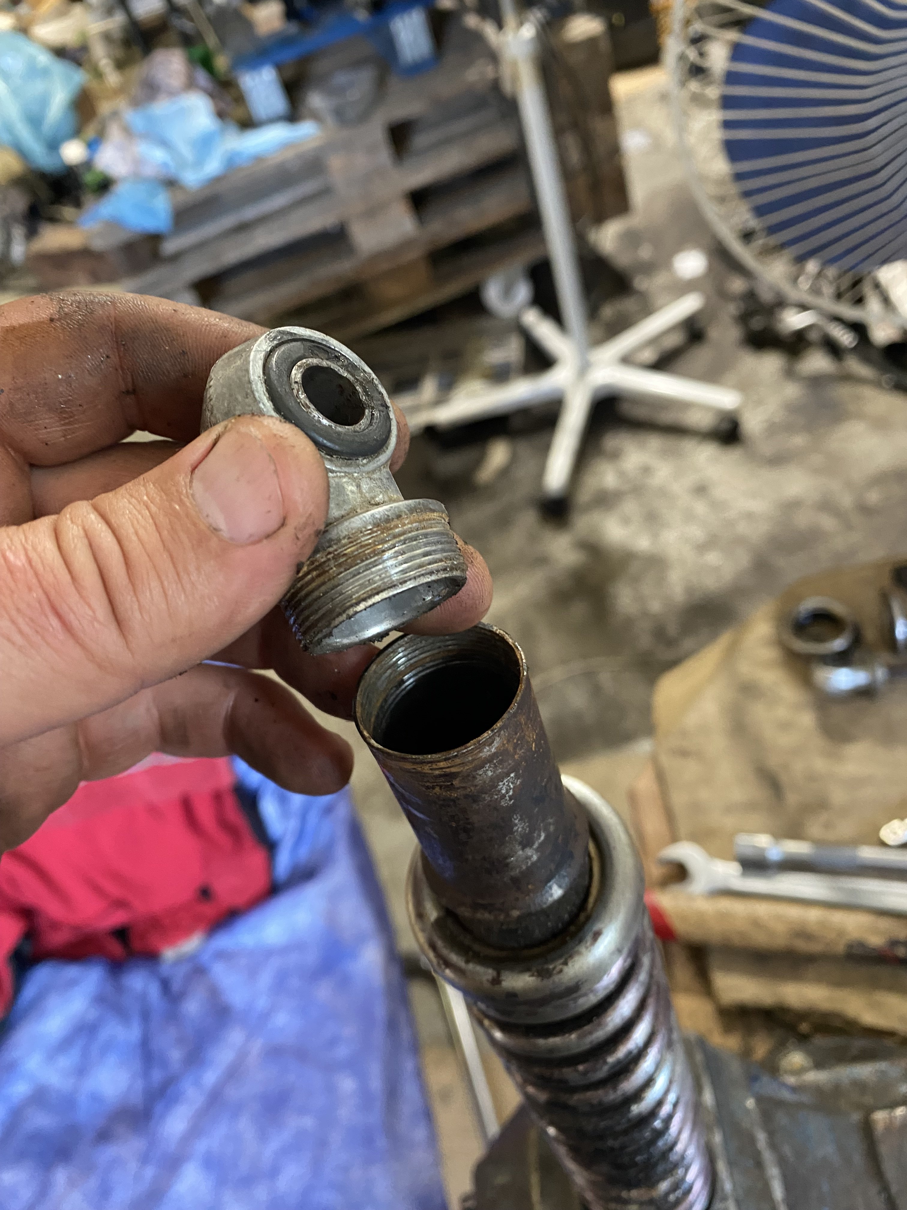

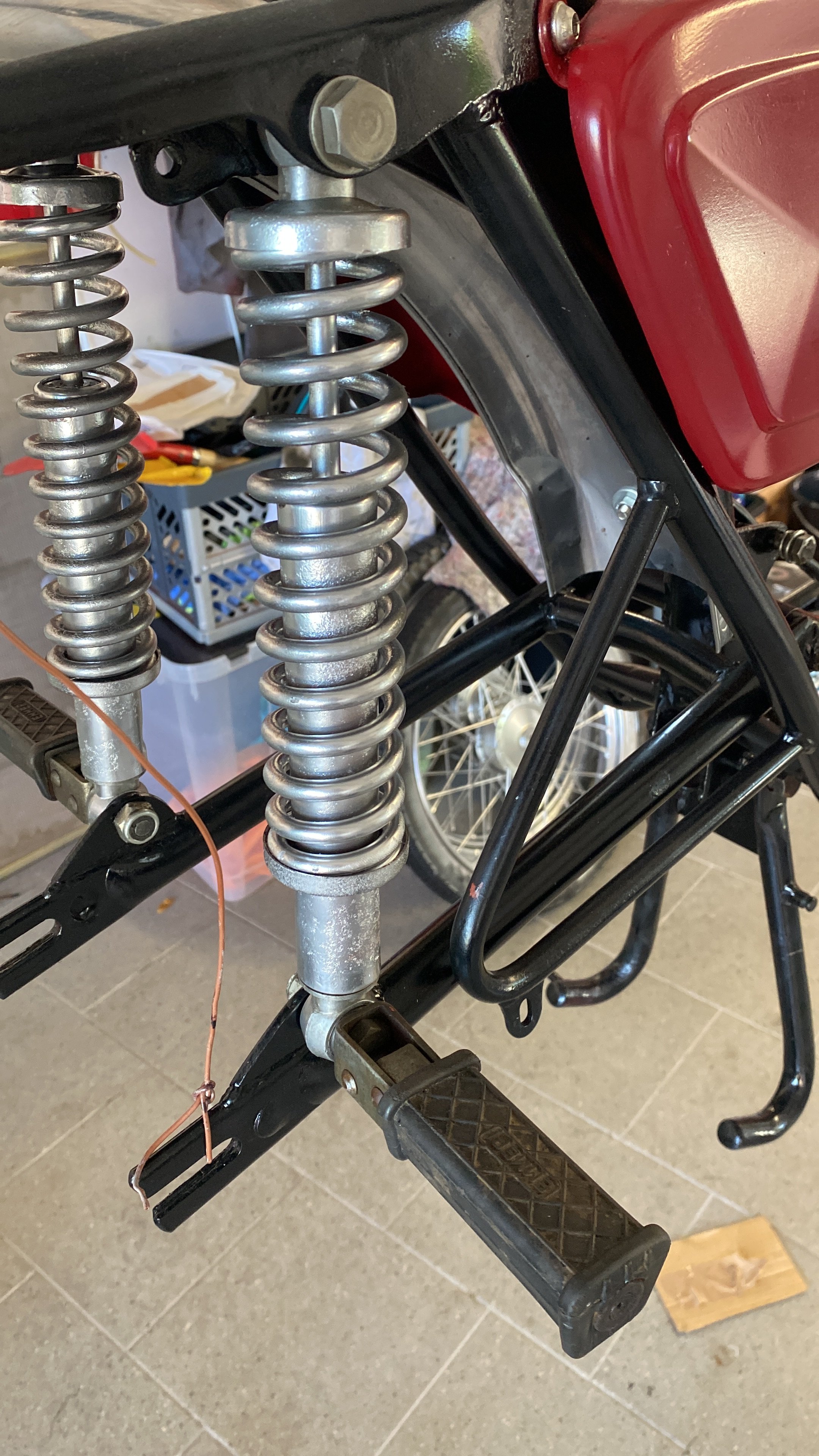

So es geht weiter

prima!
auch mal schön, andere schmutzige hände zu sehen........
weiter so!

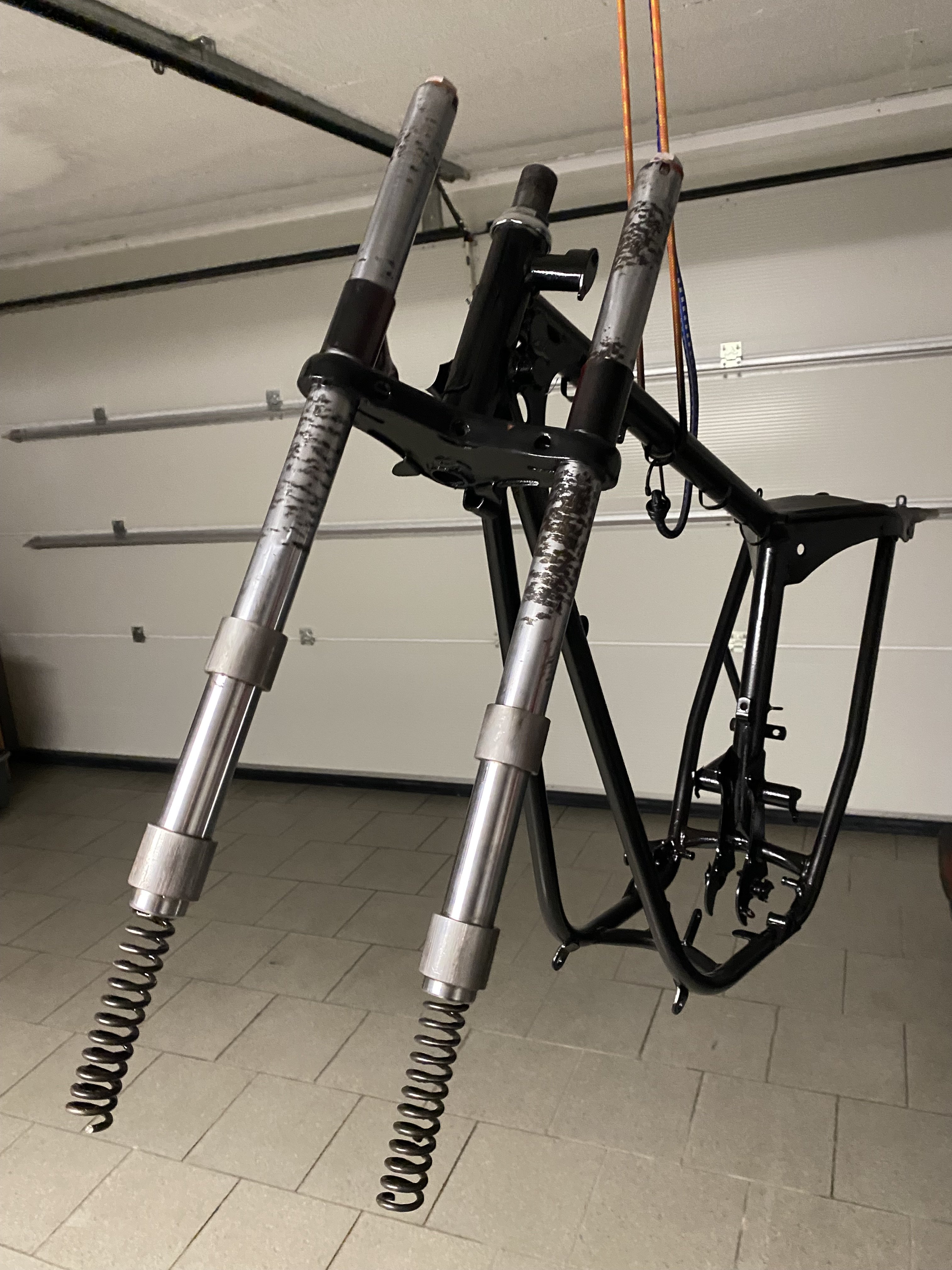

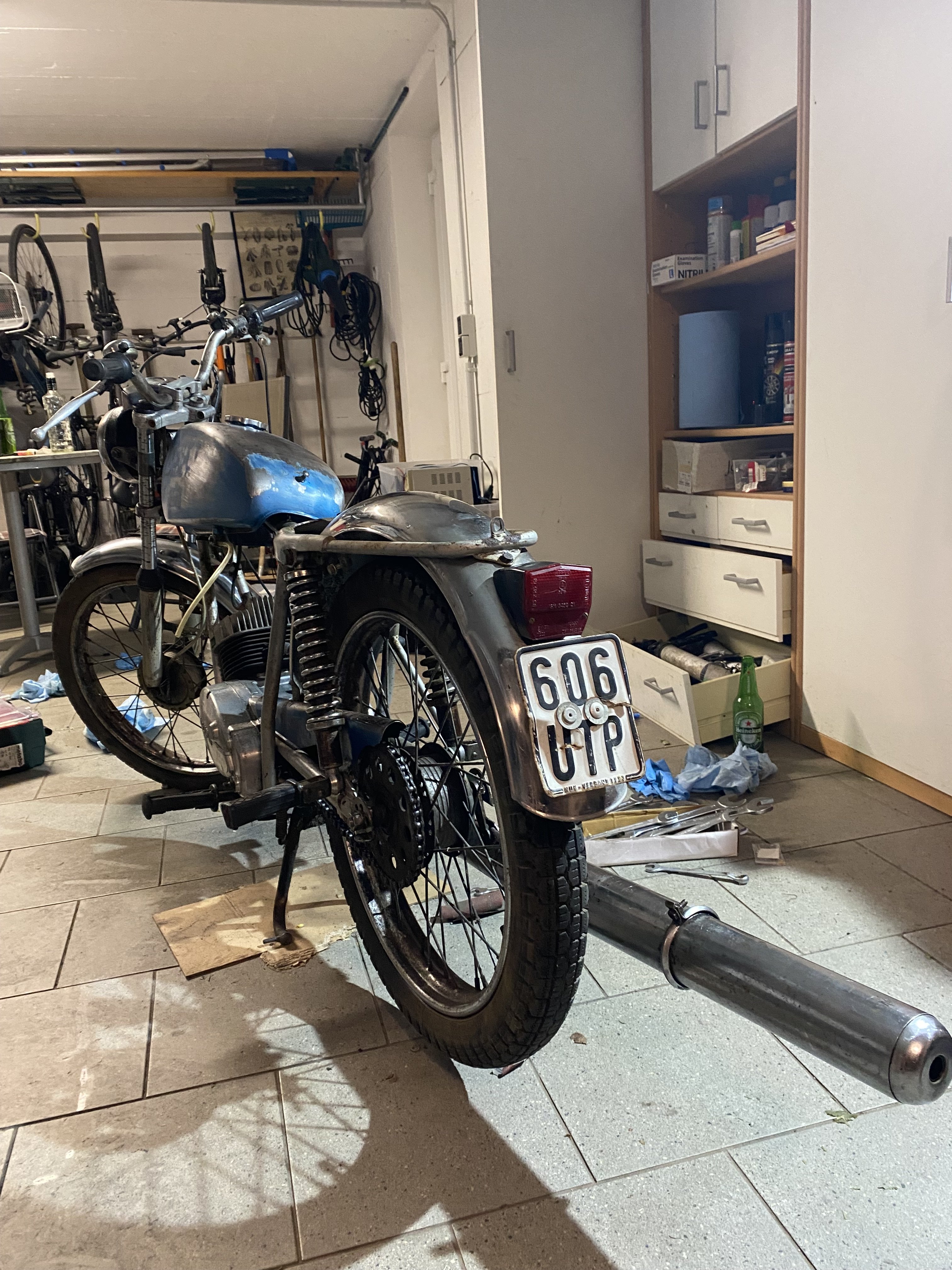

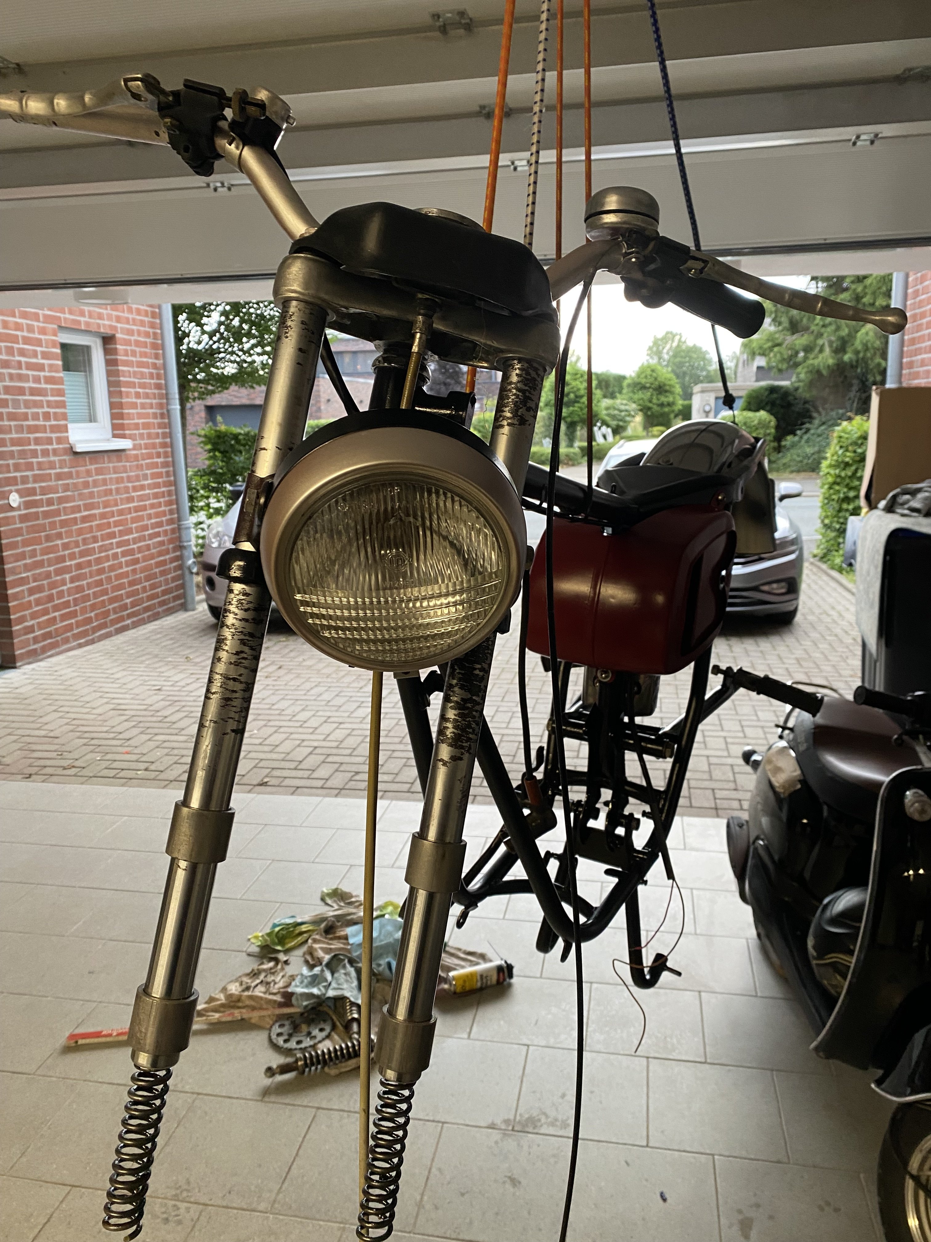

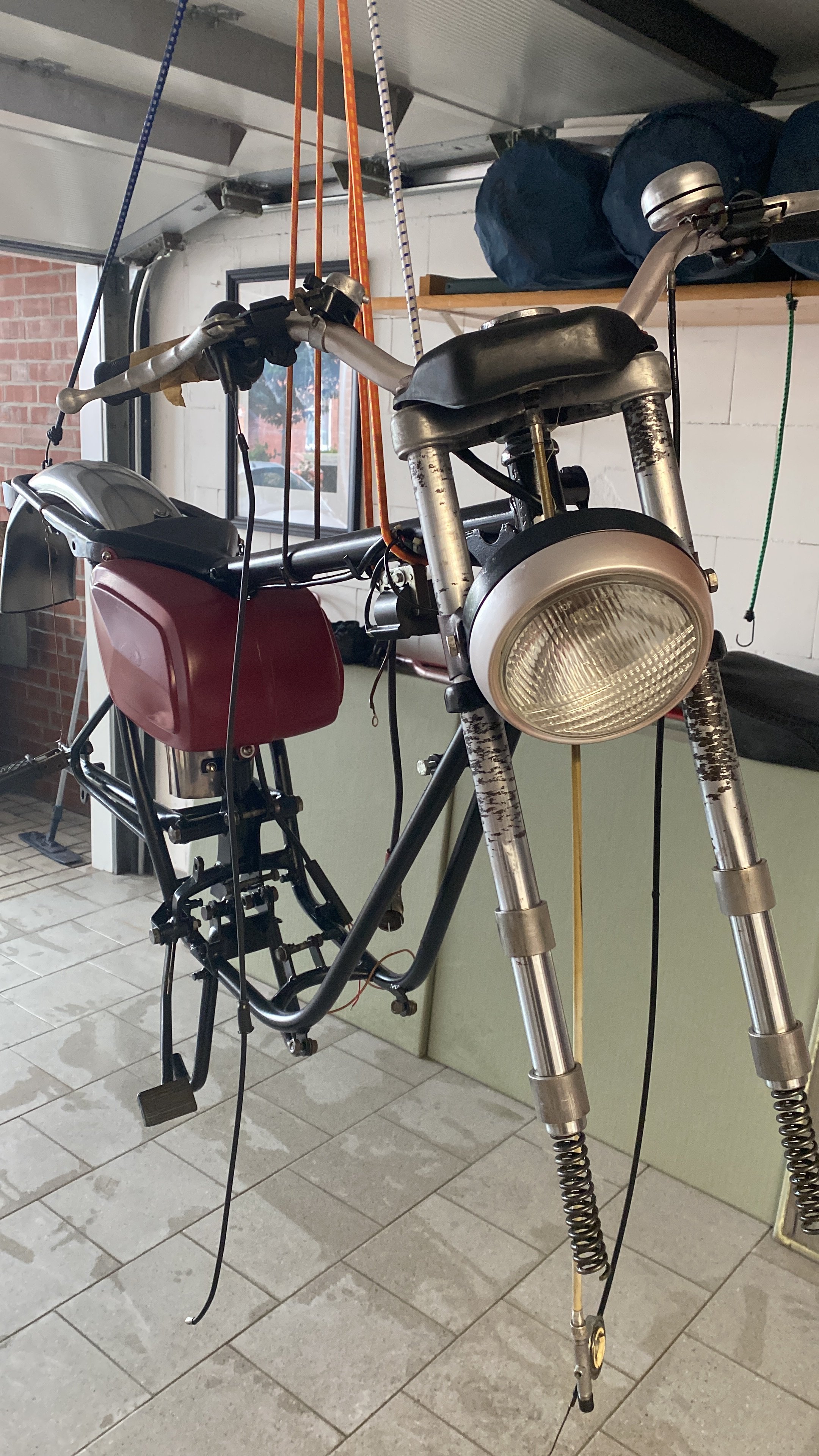

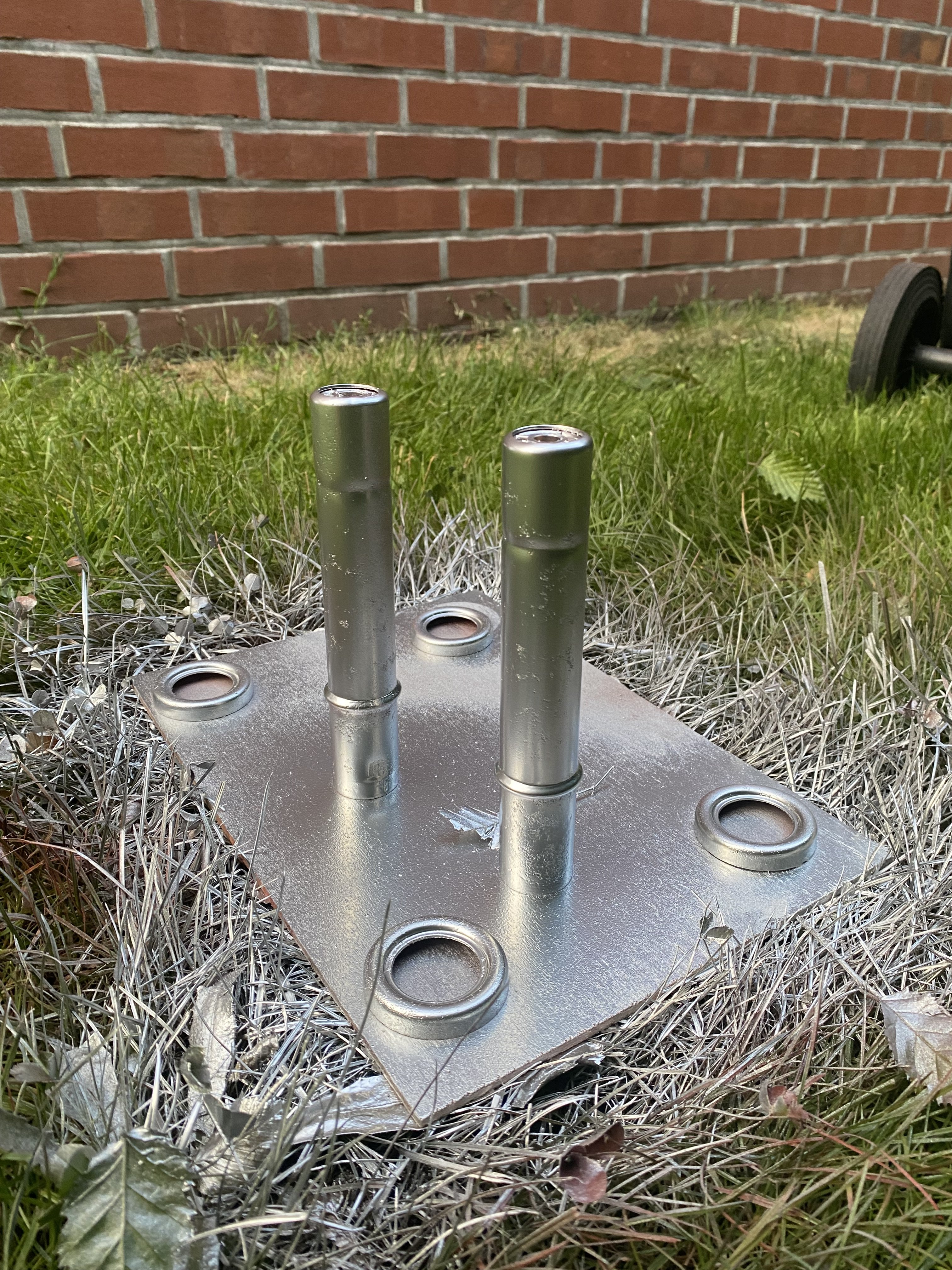

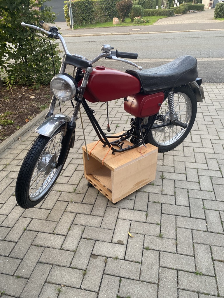

Es geht immer weiter
Wird schön!!!
War das mit den Fussrasten hinten tatsächlich so?
