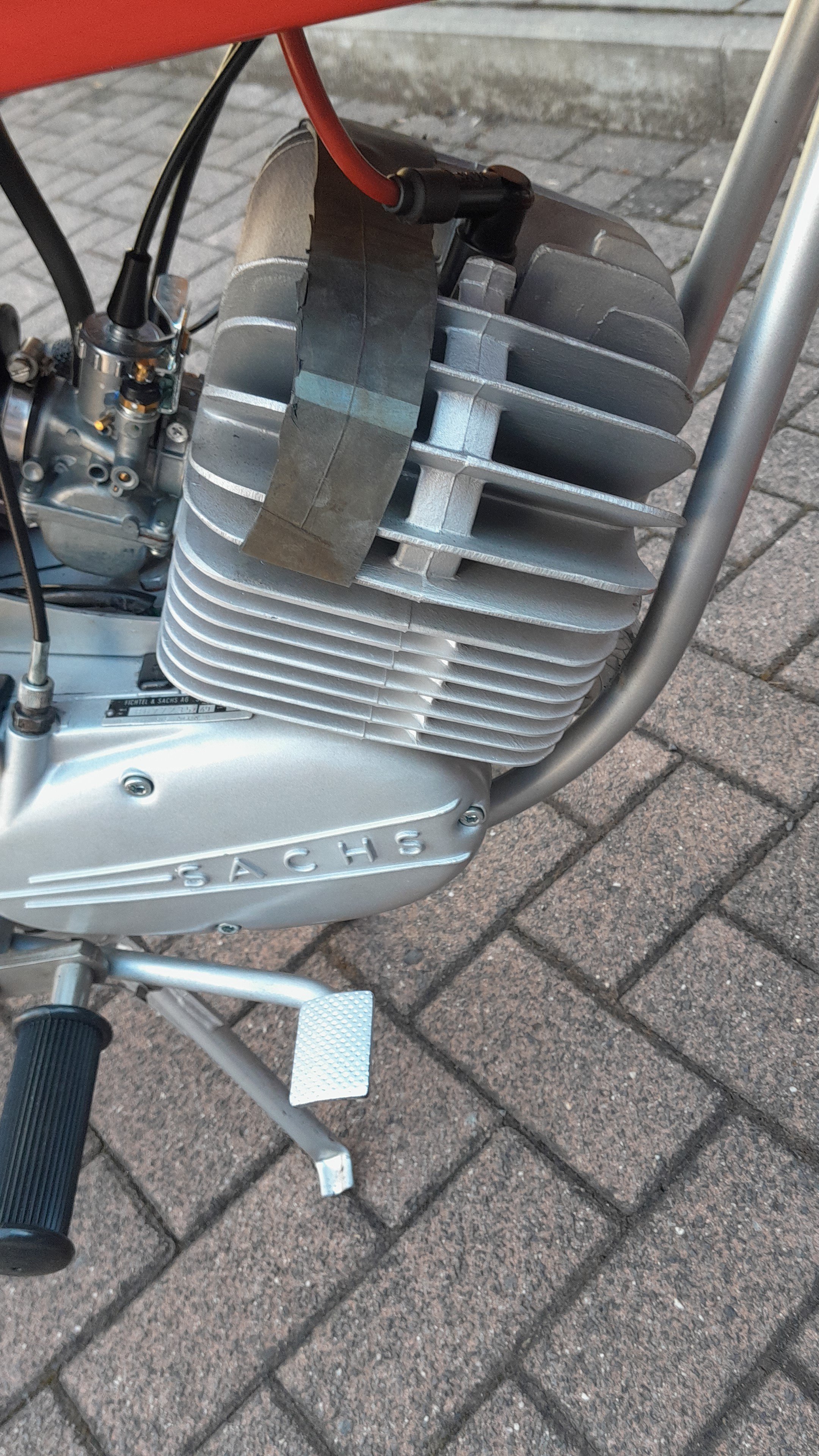

Hallo habe vom Bekannten LKW Schlauch bekommen. Da habe mir Ringe geschnitten passen einwandfrei

Habe einen LKW Schlauch

Habe einen LKW Schlauch bekommen .Davon Ringe geschnitten paßt einwandfrei man muss nur sauber schneiden hier mal Bild vom Prototyp
