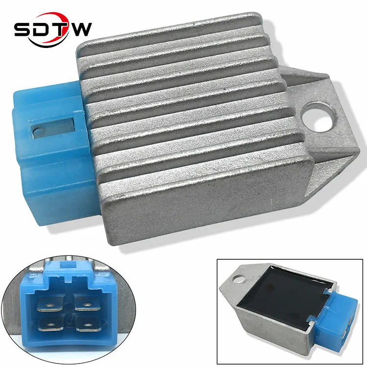

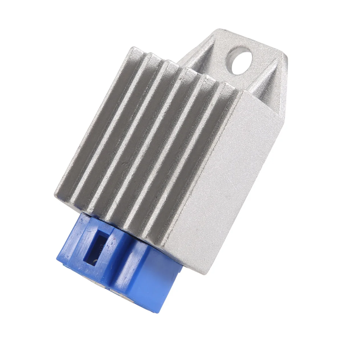

Viele Leute haben beim Erwerb von diversen Kokusan Magnetzündergeneratoren schon mit dem mitgelieferten Spannungs/Laderegler (beispielsweise "Typ Kokusan") ungewollt in den Dreck gegriffen. Manche "Schrotthändler" kaufen die billigsten Trümmer für beispielsweise 2 Euro Stückpreis ein und verkaufen diese im Konvolut mit der neuen Zündanlage, obwohl sie das Innenleben bzw. deren Qualität nicht kennen. Vor ca. 5 Wochen schickte mir ein betroffener Mopedschrauber mehrere unbrauchbare Billigregler zu und bei AliExpress kaufte ich auch noch einige mir unbekannte Exemplare, welche ich alle öffnete und analysierte. Unter anderem erhielt ich ein AliExpress Exemplar welches man optisch sehr gut von anderem Schrott unterscheiden kann und welches zum Glück auch richtig funktioniert. Das habe ich auch dem Verkäufer bei der Produktbewertung mitgeteilt.

Der link von mir sollte einwandfrei funktionieren, hier noch mal im Klartext ""de.aliexpress.com/item/1005008617964522.html"" und zusätzlich noch mal der direkte link!
Dieser ALI Händler erscheint mir (alleine schon von der professionelleren Produktbeschreibung) insgesamt vertrauenswürdiger wie der zweite, mit sehr hoher Wahrscheinlichkeit sind beide Exemplare völlig baugleich. Dazu auch noch ein aktuelles Bild von meiner Webseite.

PS: Den verlinkten Regler mit dem blauen Stecker und handelsüblichen Produktbezeichnungen, kann man am leichtesten von zahlreichen verschiedenen Billig-Produkten unterscheiden!

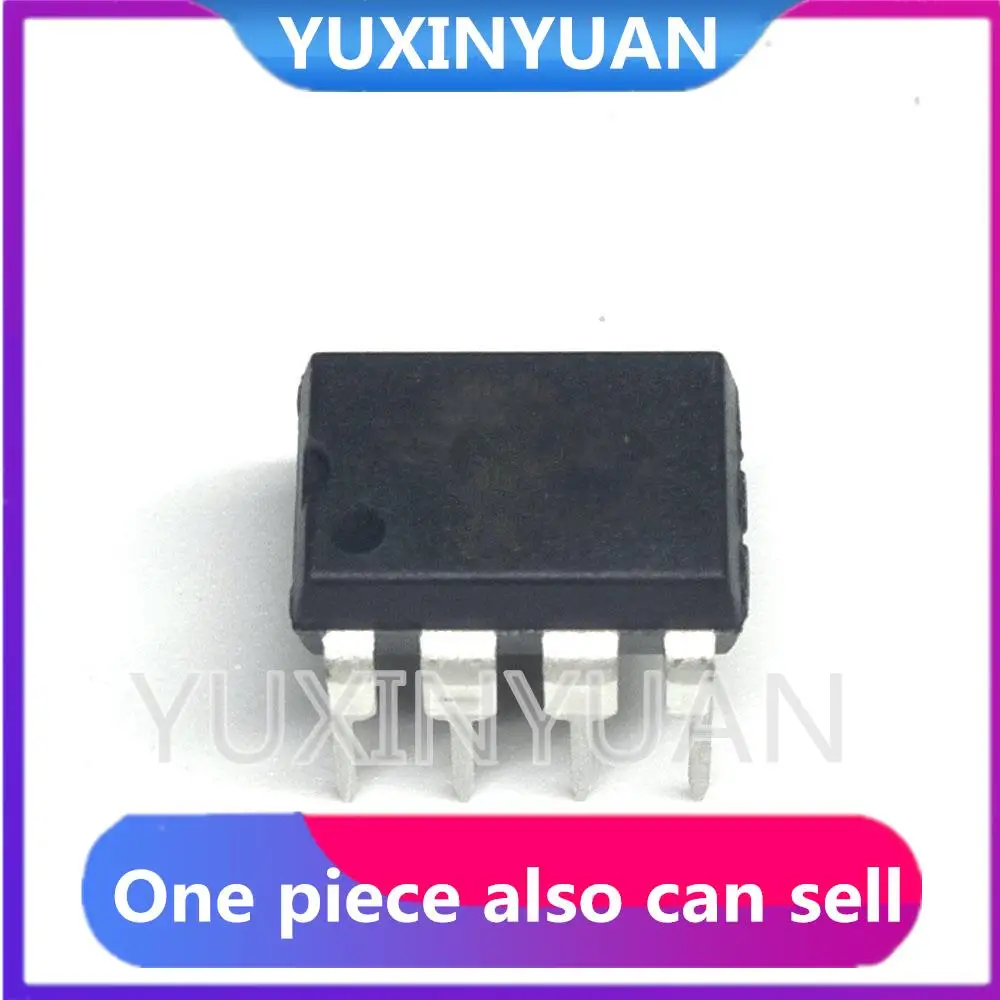

Weil es hier irgendwie gut dazu passt (beispielsweise zum leidigen Thema defekte SAK215 an VDO 12 Volt Drehzahlmessern), fand ich einen Anbieter mit kostengünstigen kompatiblen "Original SN29736P1 von Texas Instruments" Bausteinen, welche 1992 in Portugal produziert wurden. Anstelle meistens größere Mindestmengen bei diversten Dealern für abgekündigte Bauteile zu unverschämten Mondpreisen erwerben, kann man bei folgendem Ali-Express Anbieter 2 Stück Verpackungseinheiten zu sehr günstigen Preisen kaufen.
Weil die meisten Leute diese 1:1 kompatiblen Bauteile anstelle von SAK215 nicht kennen, wird auch selten bis gar nicht danach gesucht. Sucht man stattdessen Original SAK 215 aus den 80er bis 90er Jahren, findet man solche Exemplare im besten Fall für ca. 30 Euro Stückpreis und das auch nur sehr selten!
