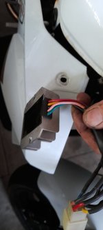

Hallo Ulf,
hast du ein Bilder des Reglers und der Anschlüsse?
Ich gehe mal davon aus, daß das 12Volt sind.
Was für ein Motor ist da verbaut?

Hallo Mattias.
danke für die schnelle Rückmeldung.
Der Motor ist ein JJ139FMB Modell. Fotos vom Regler und Anschlüsse kommen erst morgen da die Werkstatt schon zu hat.
Und ja, es ist eine 12Volt Anlage verbaut.
Gruß Ulf

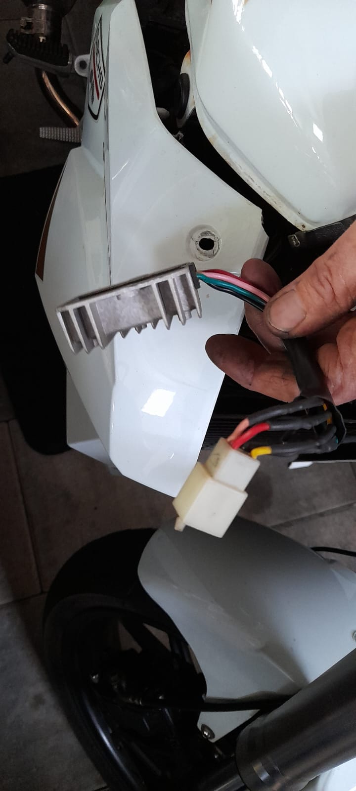

Steht da irgendwas drauf?
Ich vermute mal ganz stark, daß das so ein 08/15-Regler ist.
Eventuell muß die Pinbelegung da noch angepaßt werden.

Ist da eine Nummer auf dem Regler?
Einfach da was ähnliches einbauen würde ich nicht unbedingt.
Sachs Madass Regler 5 Pin ist vielleicht anders wie der originale von der XCT S 50.
Ob er doch passt müsste man in Erfahrung bringen.
Passen beide nicht für die 50er Matt21

Warum?
Belegung falsch?

Ich persönlich würde es auf einen Versuch ankommen lassen.
Immer noch besser als ein stehendes Moped.
Und ob diese Auflistungen immer alle vollständig sind?
Hast du schon mal bei Dirk Sayer angerufen? Vielleicht hat er ja noch was anderes auf Lager.
