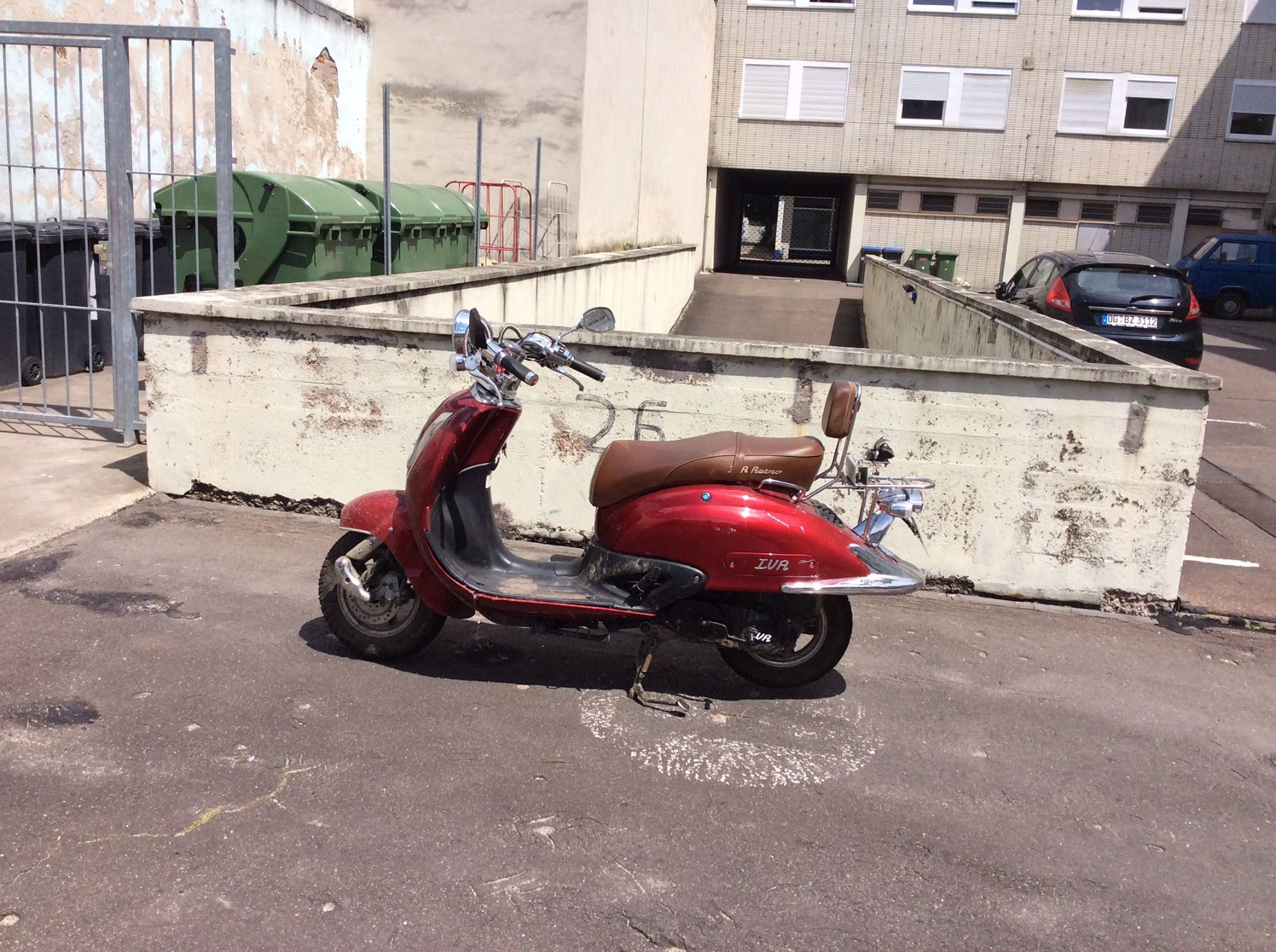

hallo,habe folgendes problem mit meinem roller 4 takt china retroroller benzhou typ yy50qt-21 Roller Springt morgends nicht so ohne weiteres an,ersd wen man ihn steil nach rechts legt.und dan dauert es auch ne weile.vergaser wurde gemacht neue Düsen neue mambrane wen er leuft geht er auch gleich auf schlag wider an
Kolben zilinder neu Anlasser Neu ca 50 kilometer ersd gelaufen kickstarter keiner, bleibt nur anlasser battery auch neu
roller hatt ca 20 tausend Runter einmal Schwarzes meer,und zurück die 20 tausend ohne eine panne,sonst geht er sehr gut
da ich im netz über das genaue problem nichts finde und die werkstätten mich mit dem china roller alle durch die bank zum teufel jagen bleibt nur eigenreperatur.
50cm nicht frisiert nurn stecker gezogen :p
hoffe hier kan mir jemand bei dem problem mal weiterhelfen, :?:

ich dachte hier gibts profis die alles wissen aber anscheinend nicht ich weiss auch nicht alles, aber bei meinem problem wohl niemand ,werkstätte sagen alle vergaser aber der ist gemacht alles neu drin. in einigen jahren gibt es nur noch 4 takt roller und die 2 takter sterben auss und wen man mit den china kracher richtig mit umgeht halden die auch lange ausser er wird geklaut verstehe die werkstätten auch nicht dass die keiner machen will für diese gurgen gibts ja nur den anforderungs reperatur mobil servic die kommen zu einem nach hause und reparieren, vor ort im klein lkw und die holens auch dan von den lebenden das ist nicht billig
Also naja ich will ja nichts sagen aber mit auf die Seite legen klingt wie kein Sprit :D
Villeicht erstmal danach gucken;)
soweit bin ich schon lange nur hab nicht das nötige kleingeld um von vorne biss hinten von benzinpumpe biss vergaser alles neu zu holen<br /><br />-- 07.03.2015 18:01 --<br /><br />das fenomen tretet nur auf wen er die nachts steht also richtig kalt ist und so schnell kan kein benzin ausem schwimmer sich verkrümlen ohne einen fleck zu hinterlassen
Hat der Roller einen Benzinfilter? Wenn ja mal sauber machen, ist kein Fehler.
Vielleicht mag dein Roller bei Kälte nicht anspringen, weil ihm das Gemisch zu mager ist. Kalte Luft hat mehr Sauerstoff, deshalb springen manche Mopeds und Roller früh schlechter an. Wenn er aber sonst normal fährt, sollte es daran eigentlich nicht direkt liegen.
Zündkerze hast du dir sicher auch angesehen, oder? Wenn die schon sehr alt ist und viel runter hat würde ich die auch mal wechseln...
Falls noch nicht gemacht auch mal den Luftfilter reinigen.
Eventuell ist es einfach nur nötig das Gemisch fürs Standgas etwas ander einzustellen und dann zu probieren, ob es besser wird...
Vergaser Düsen neu,Luftfilter schwamm neu,bekomme aber Morgen ein neuen luftfilter Kasten,samt ventildeckel Schlauch.Anspringen tut er aber trozdem nur Steil nach rechts legen,dan ca 10 kilometer fahren dan ersd leuft er im Standgas rund,ansonsten macht er,befor er richtig Warm ist noch zicken,Spich geht Im Stand auss,wobei er nach 2-3 Kilometer ganz normal angeht auf Knopfdruck
Wen dass nicht hilft Morgen,hole ich mir ein komplett neuer Vergaser Kostet ja nur 30 Euro
