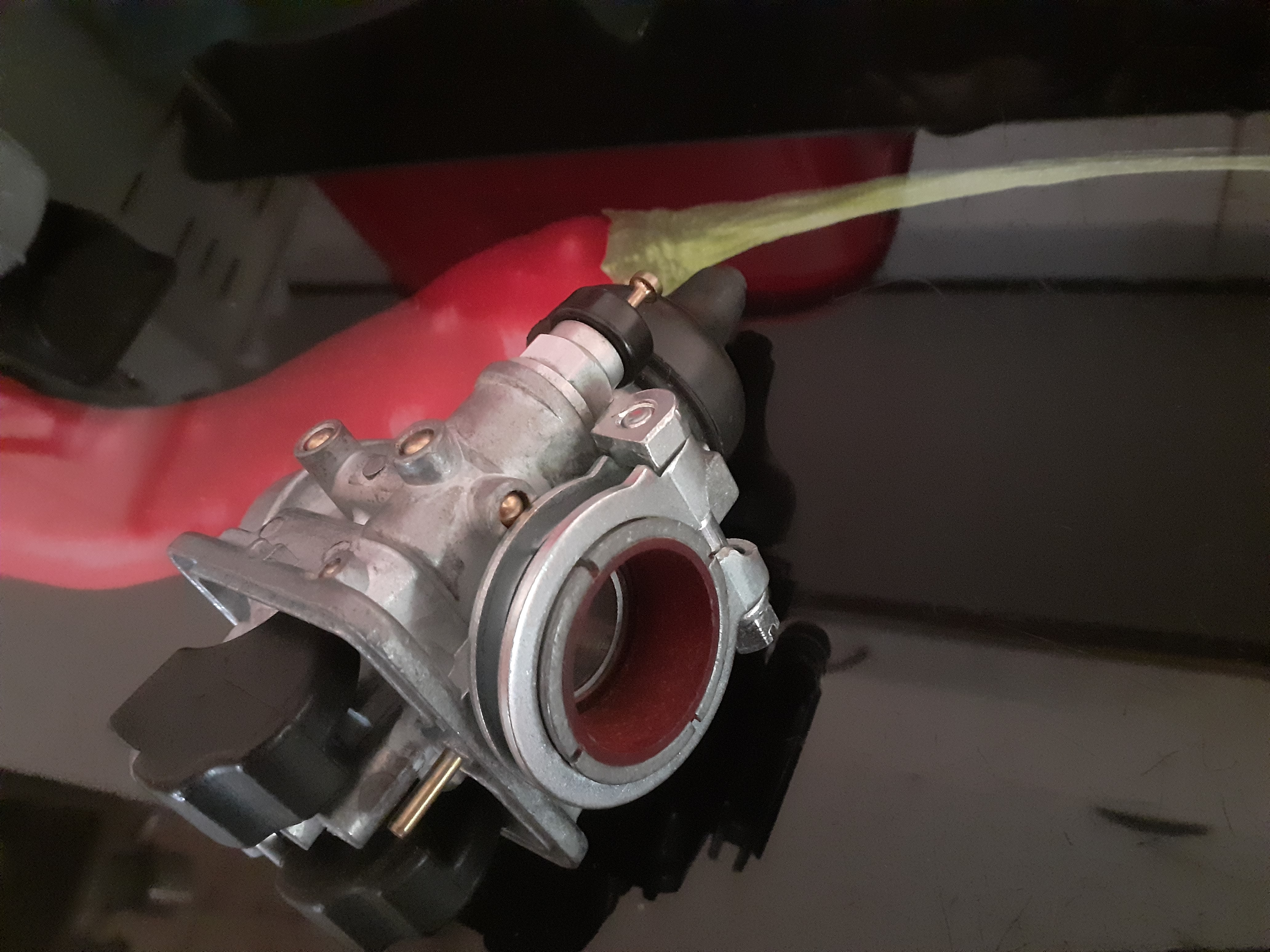

Ich habe hier noch einen Bing 21/20/105. Da es dieseb Vergaser aber auf Bingpower nicht gibt, frage ich mich für welches Moped der bestimmt war. Weiß das zufällig einer von euch?

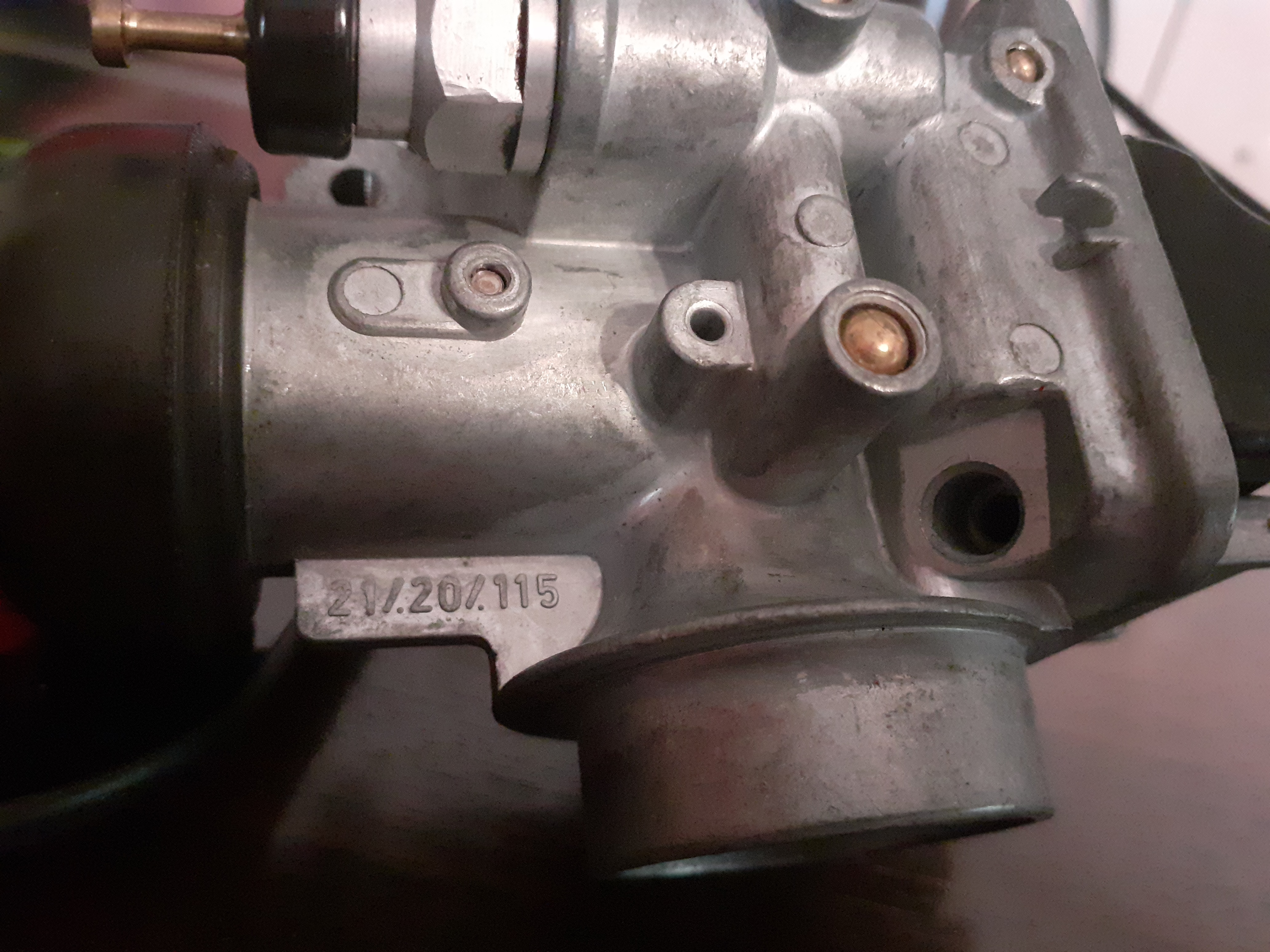

Bei Bingpower siehe unter 20/21/115 der ist ähnlich und auch für Zündapp 80ccm.

Bing 21/20/105 passend für Zündapp KS80 Watercooled Typ 530-50 mit Motortyp 314-010.
KS80 Touring Typ 530-070 mit Motortyp 314-011.
KS80 Super Typ 537 mit Motortyp 314-070.
Die Vergaser sind Luftfilteranschlussseitig vom Durchmesser kleiner wie z.B beim 21/20/101. Auf den Ansaugstutzen passen die. Die laufen richtig bedüst auch auf 50SA Motoren.
Ich habe da mehrere neue von,mit einigen fehlenden Teilen, die man bei Greiner bekommt.
