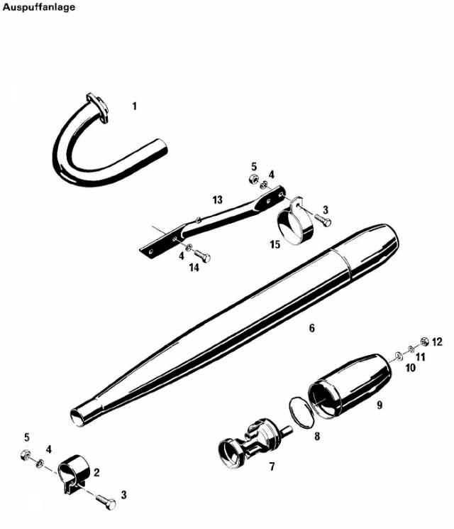

ich brauche für eine KX5 im Originalzustand Bj. 84 Typ 654 den Auspufftopf-Einsatz (Flöte?), auf dem Bild die Nummer 7. Wo finde ich den, welche Alternativen gibt es und auf was muss ich achten...Maße, sonstige Richtwerte?

Hallo knuelle,
Teil Nr.7 ist nicht die Auspuffflöte ;) diese ist im Endtopf ( Nr. 9) verbaut.
So ist es zumindest bei meiner 89er KX-5.
Also was brauchst du nun genau? Nr.7 oder Nr.9?

Hi,
an meiner gerade gekauften KX-5 habe ich nur den Auspuff, aus dem ein Gewindestab rausgeht, aber kein Endrohr. Ich habe ein neues Endrohr (Nr. 9) gekauft, das ist aber wohl nur eine leere Hülse, oder? Ich brauche soviel ich weiß Nr. 7, den Auspufftopf-Einsatz, hab aber nichts im Internet gefunden, welchen ich da nehmen kann oder muss. Bei Ebay und bei Mopedparts.de gibt es Einsätze, aber ich hab keine Ahnung ob das die richtigen sind.

Hi Jan,
also bei mir ist es so das im Endtopf die Flöte fest drinne verbaut ist ;) sprich keine leere Hülse.
Den Auspuffeinsatz den du meinst steckt im Auspuffrohr am ende drinne.
D.h. schau einfach ob da wo die Gewindestange raus kommt ein Einsatz drinne ist. Den sieht man, der ist direkt am Ende des "Hauptauspuffrohrs" verbaut. Wenn JA dann warte bis der Endtopf da ist und schon hast du alles komplett. Wenn NEIN dann muss du den Einsatz (Schalldämpfer) extra kaufen.

.........passt für nahezu alle Sachs / Hercules Mofa und Moped 's die einen geraden Auspufftopf haben (chrom und schwarz lackiert ) mit 60 mm Durchmesser und der abschraubbaren Kappe.
In dieser Kappe sitzt der Schalldämpfereinsatz..........
Somit passt das nicht. Die KX 5 hat einen 70er Auspuff.
Moin knuelle
Mir hat der Einsatz auch gefehlt. Ich habe mir einfach einen gebrauchten KX 5 Aupuff von Ebay gekauft und den schalldämpfer aus diesem in meinen gepackt. Vielleicht könntest du auch noch bei motopares anfragen ob er dir den Schalldämpfer einzeln verkauft.
