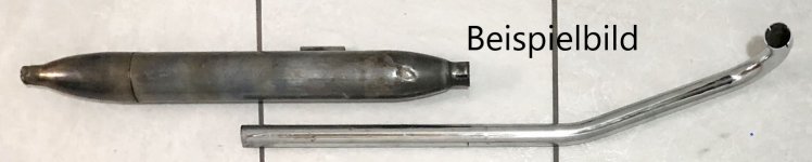

Schon die erste Frage - benötige einen neuen Auspuff (Rost) - der Alte ist am Stück und mit Krümmer verlötet. Den habe ich schon getrennt.
Gibt es gute Erfahrungen mit Nachbauteilen und woher?
vVerbaut Auspuff 485mm L / ca 55mm D.
Läßt sich nur mit Änderung der Länge des Krümmerrohr die Leistung etwas optimieren?
Verbaut ist ein 26mm/680mm - in dem MF2 nur 625mm
Event. tausche ich auch nur das Krümmerrohr. Bedanke mich jetzt schon für zielführende
Antworten und Tipps.
