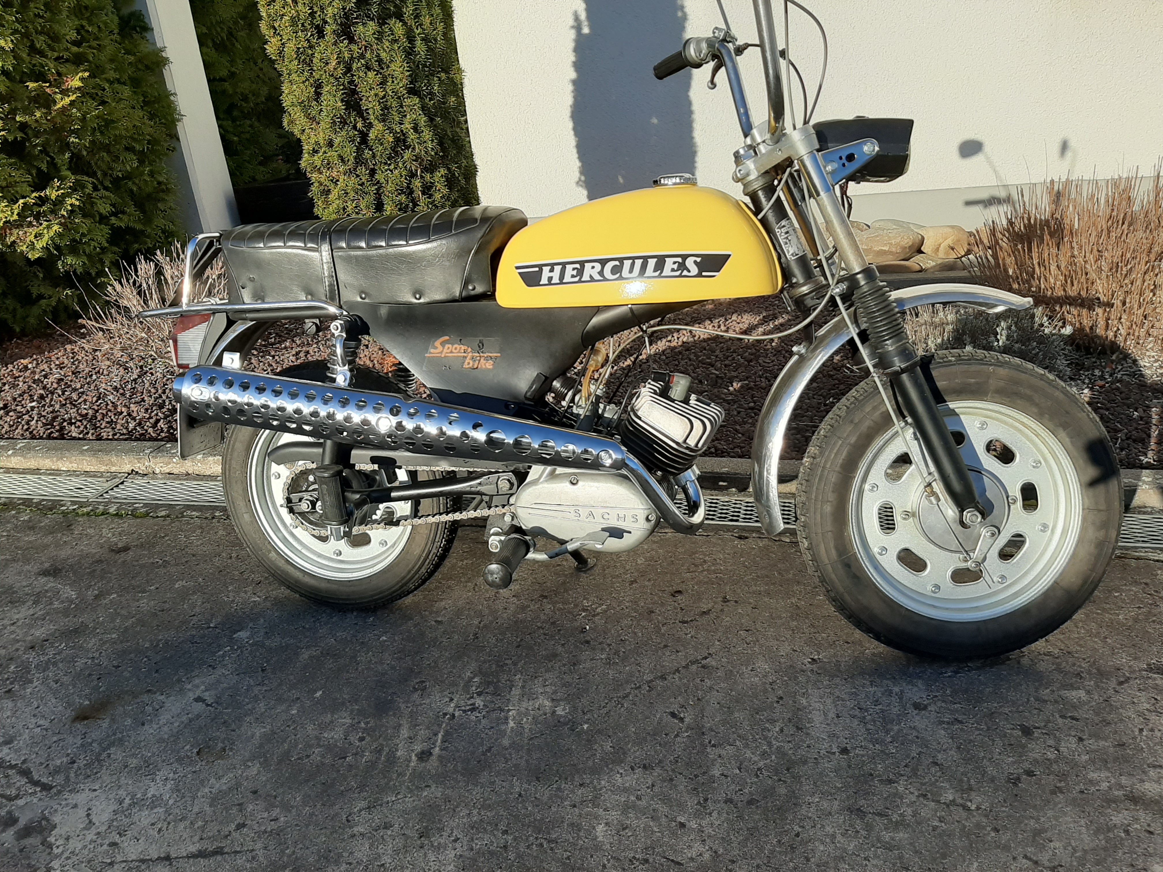

Nachdem ich so lange gesucht habe, um eine halbwegs akzeptable Lösung für mein Auspuffdilemma zu finden, möchte ich das Ergebnis hier gerne teilen:
Ich habe einen Auspuff für MK1, MK2 inkl. beider Schellen von der Moped-Garage mit einem hochgezogenen Krümmer von DISA-Mopedstore kombiniert.
Für den Hitzeschutz habe ich aufgegeben, nach einem Original oder einem Nachbau Ersatzteil zu suchen.
Die Lösung war dann von Kultmopeds ein Simson S51 Enduro Hitzeschutz mit zwei Schellen zur Befestigung.
Die hintere Schelle ist zwar nicht elegant und musste auch aufwändig auf den Durchmesser angepasst werden, aber für eine insgesamt sehr kostengünstige Lösung dank der Simson Teile durchaus sehr gut akzeptabel.
Die Fahrleistungen und der Sound sind wie erwartet gut.
Das mit dem Funkensprühen und den Baumarktlederhandschuhen hat jetzt ein Ende. Ich hoffe, ich muss nie mehr einen heißen Auspuff von der Straße aufheben.

Optisch ein gutes Ergebnis, aber wie öäuft das SB damit?
Blauadler2002
28 November 2021
SB1
Mein SB2 läuft mitlerweile 90 nach GPS! 13/30! Jetzt muss Ich damit noch zum TÜV! Ist so! Ist es jetzt ein SB1.Fast! Es läuft besser!
