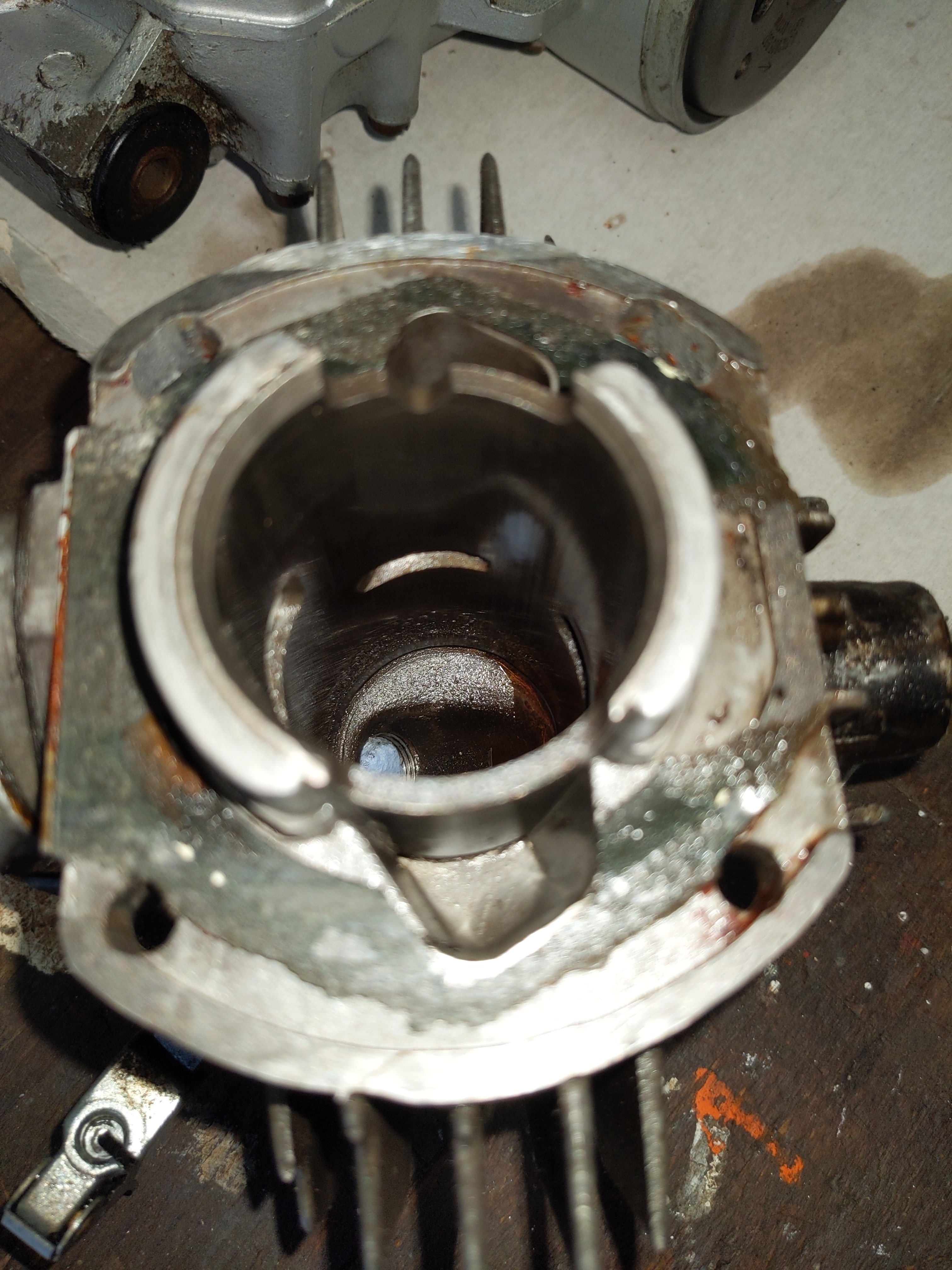

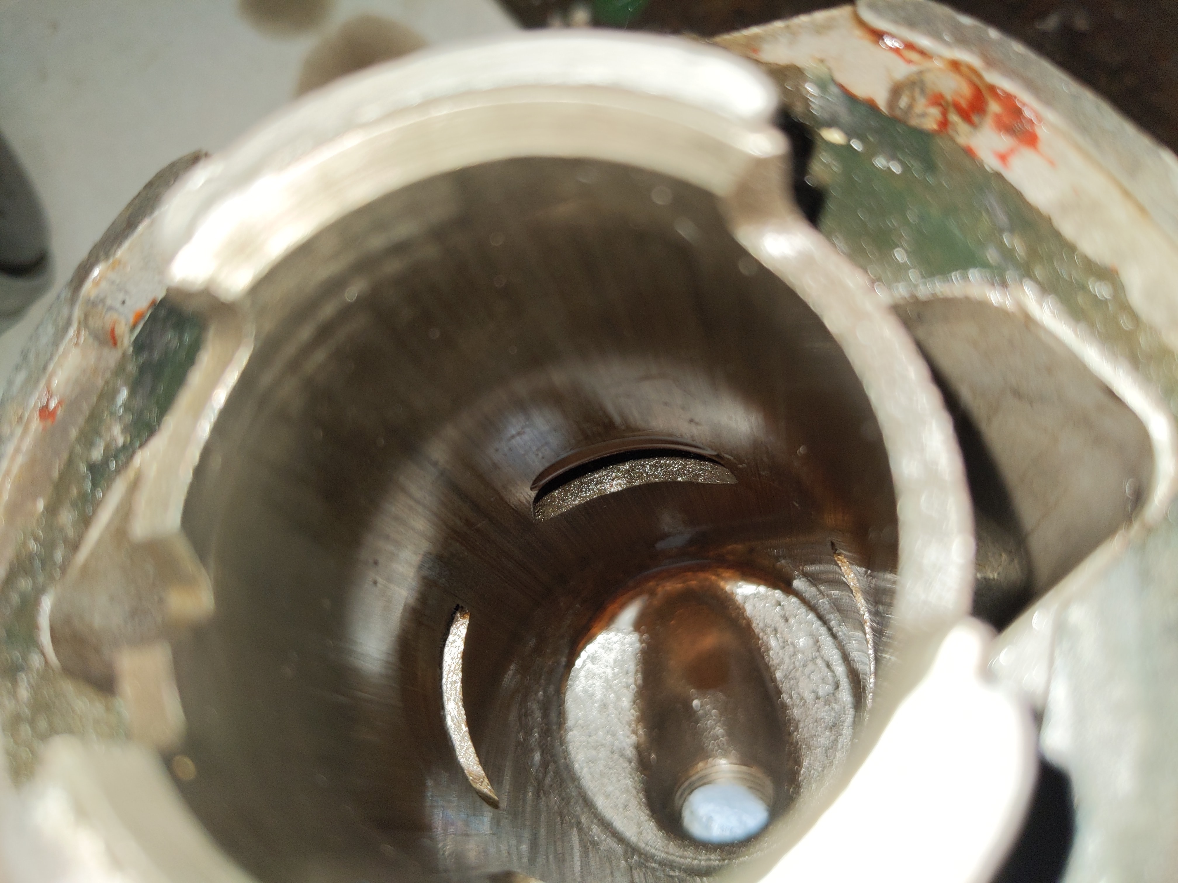

So sieht's aus, Grauguss Sachs 40km Zylinder für'n Sachs 504

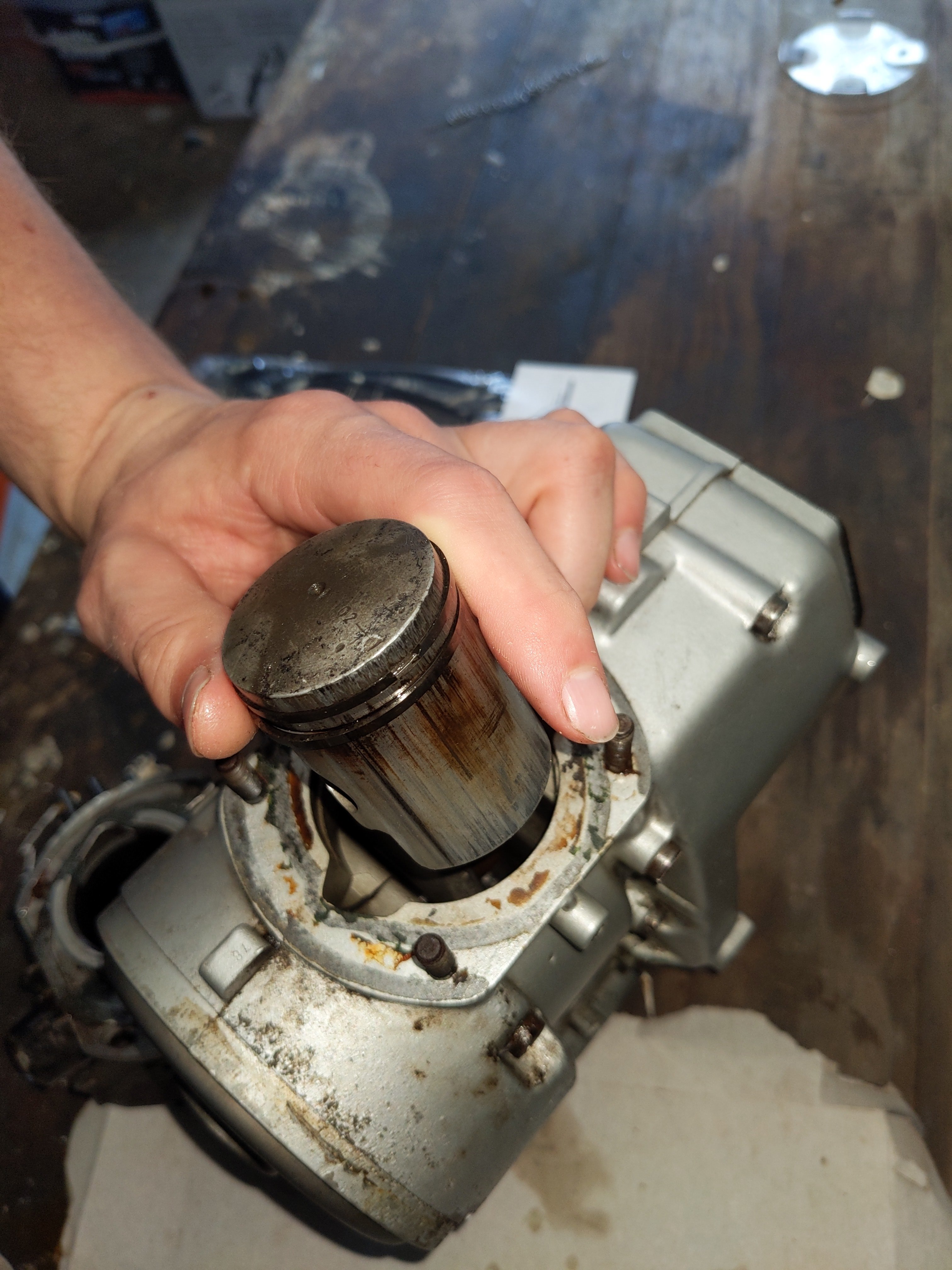

Ich habe Mal ein Video gemacht wo ich den Motor durch drehe mit Finger vor, ich hätte fast gesagt das geht wohl. Kann das Video aber nicht schicken😏
eine Messung mit Messschieber am Zylinderfuß ist wie meine Vorredner schon sagten nicht genau genug und vor allem nicht aussagekräftig. Auch wenn du mit 2-Punkt nur unten messen würdest, kannst du nicht auf die ganze Zylinderlaufbahn rückschließen.
Und anhand von Fotos sind die Toleranzmaße auch nicht zu prüfen, lediglich kann man evtl was zum optischen Zustand sagen.
Lass den Zylinder entweder ordentlich vermessen, oder lass dir das vom Verkäufer fotografieren.
Ich habe diese Erfahrung gemacht, viele Zylinder die als gut verkauft werden, laufen aber überhaupt nicht!
Und deine Fingermethode is auch Quatsch, sorry.

Ach habe ihn bereits gekauft, 150 Euro inkl. Vergaser und Versand aus Holland ohne unbrauchbaren Zylinder fande ich hierfür ein gutes Geschäft.
Wenn ich den mal brauche werde ich ihn aufarbeiten lassen.
Einen Zylinder mit einer digitalen Schieblehre zu messen ist nicht fachgerecht und deswegen zu ungenau.
2 Punkt Innenmessgerät und dazu einen Kalibrier- bzw. Einstellring mit dem man sein Messgerät vorher "eicht" bzw. einstellt. Ich mache das VOR jeder Messung.
Wenn man nun einen originalen und ungebrauchten Zylinder mit Toleranzangabe bzw. -buchstaben hat (z. B. Mahle 6,25 PS Zylinder für Sachs 50 S, Tol. C) und diesen misst, kann man prüfen ob die Messung plausibel ist.

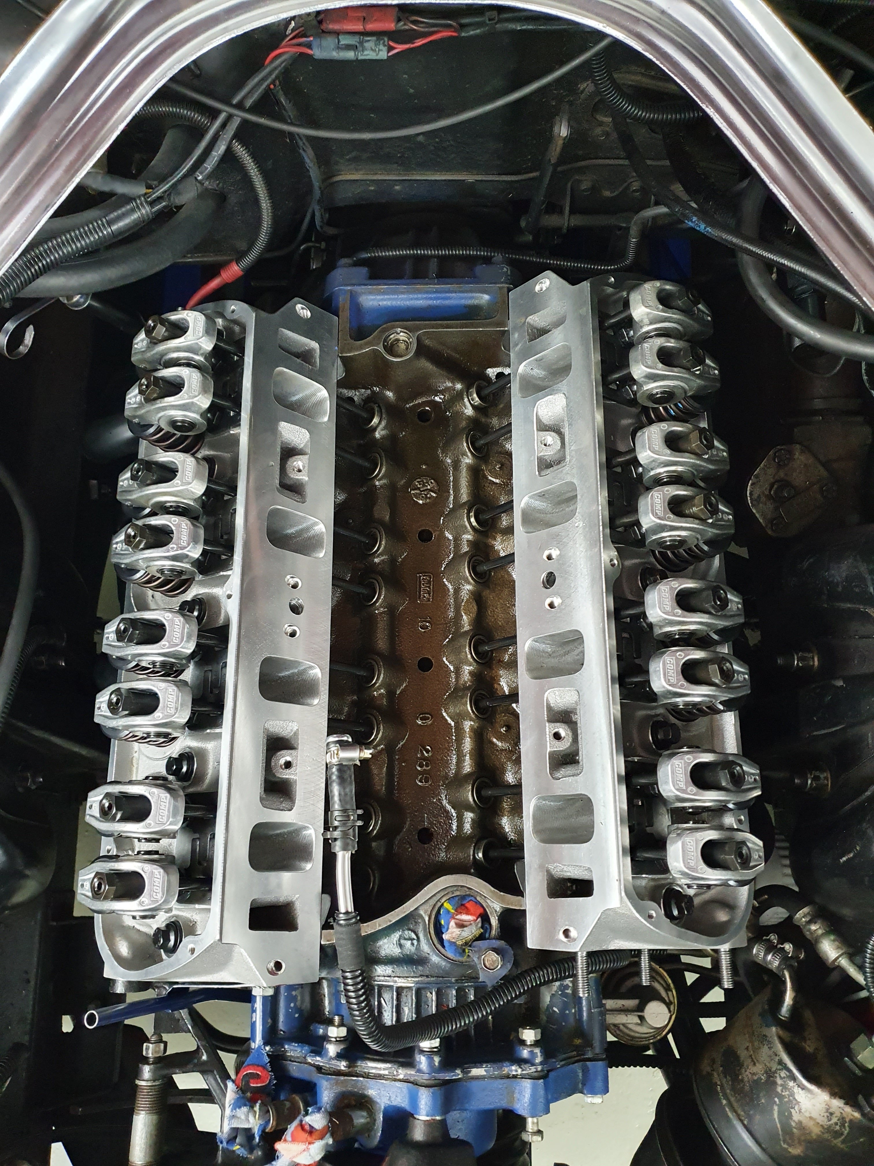

Lieber Holger,
es geht hier doch nicht um genau oder ungenau, sondern wie man sich mit einfachen Mitteln einen Überblick verschafft. Mir reicht ein genauer Blick und die Schieblehre und ich weiß was ich zu tun habe. Ich habe schon etliche Motoren von Grund auf neu aufgebaut. Vom 50er bis zum AMI V8. Und ich glaube, daß die meisten einfach nur wissen wollen was zu tun ist. Wer es dann wirklich ganz genau wissen will, der fragt dann schon die Details nach, oder gibt es dann einem Fachmann weiter.
Viele Grüße Christoph
