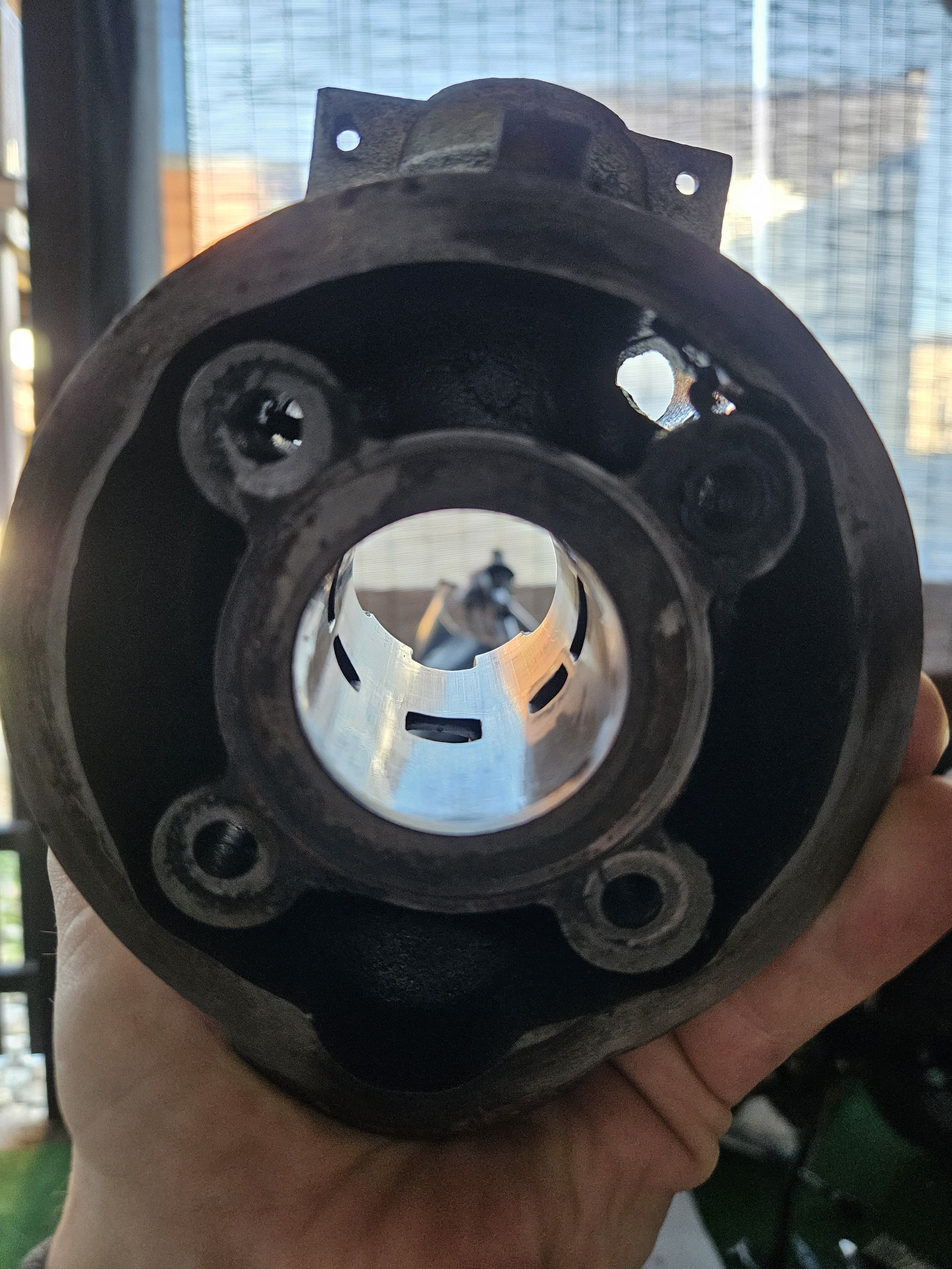

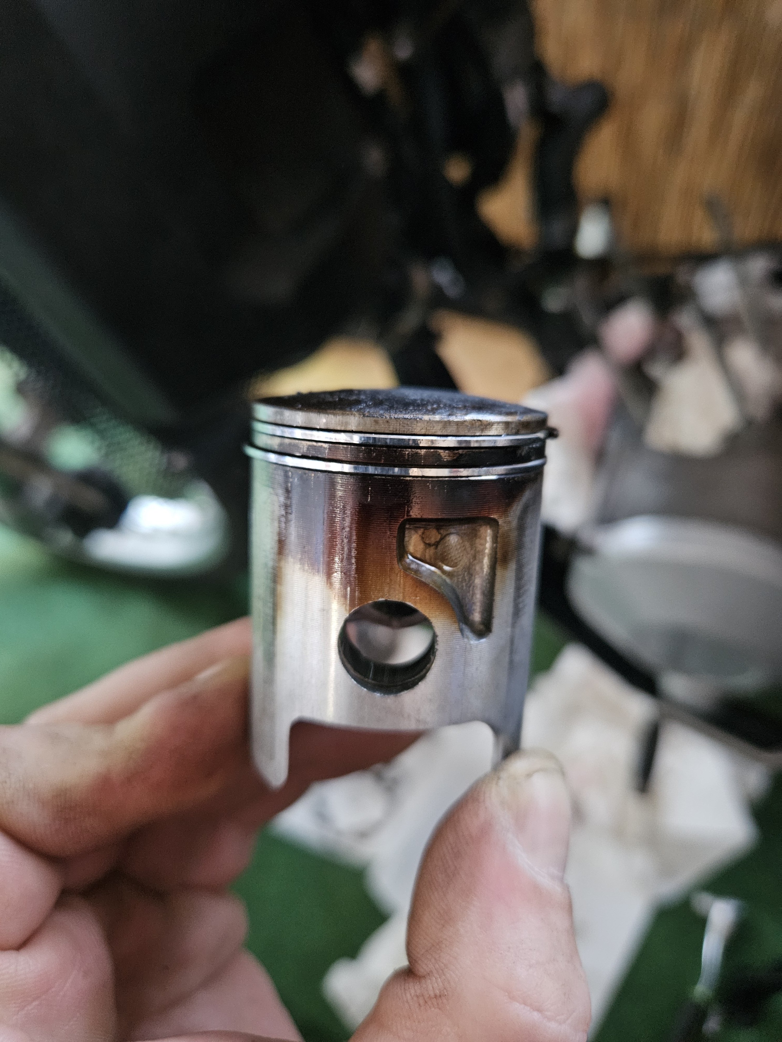

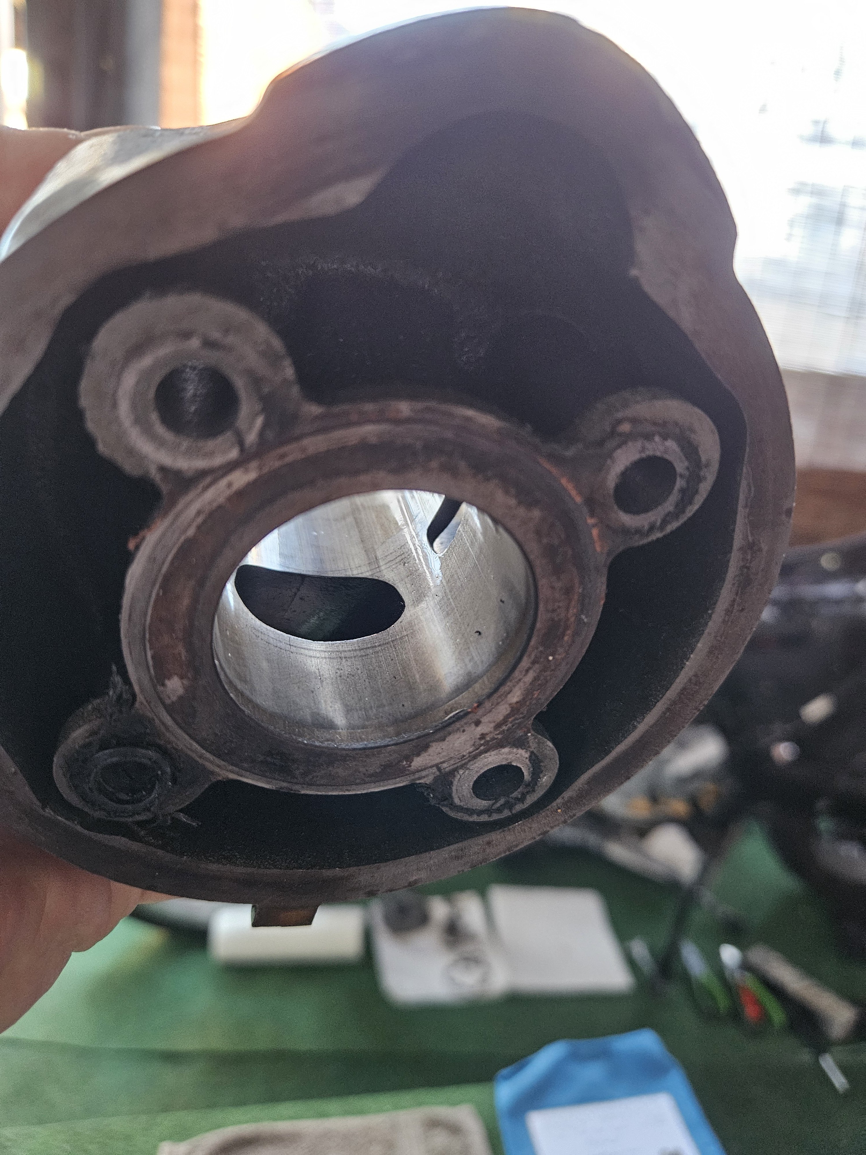

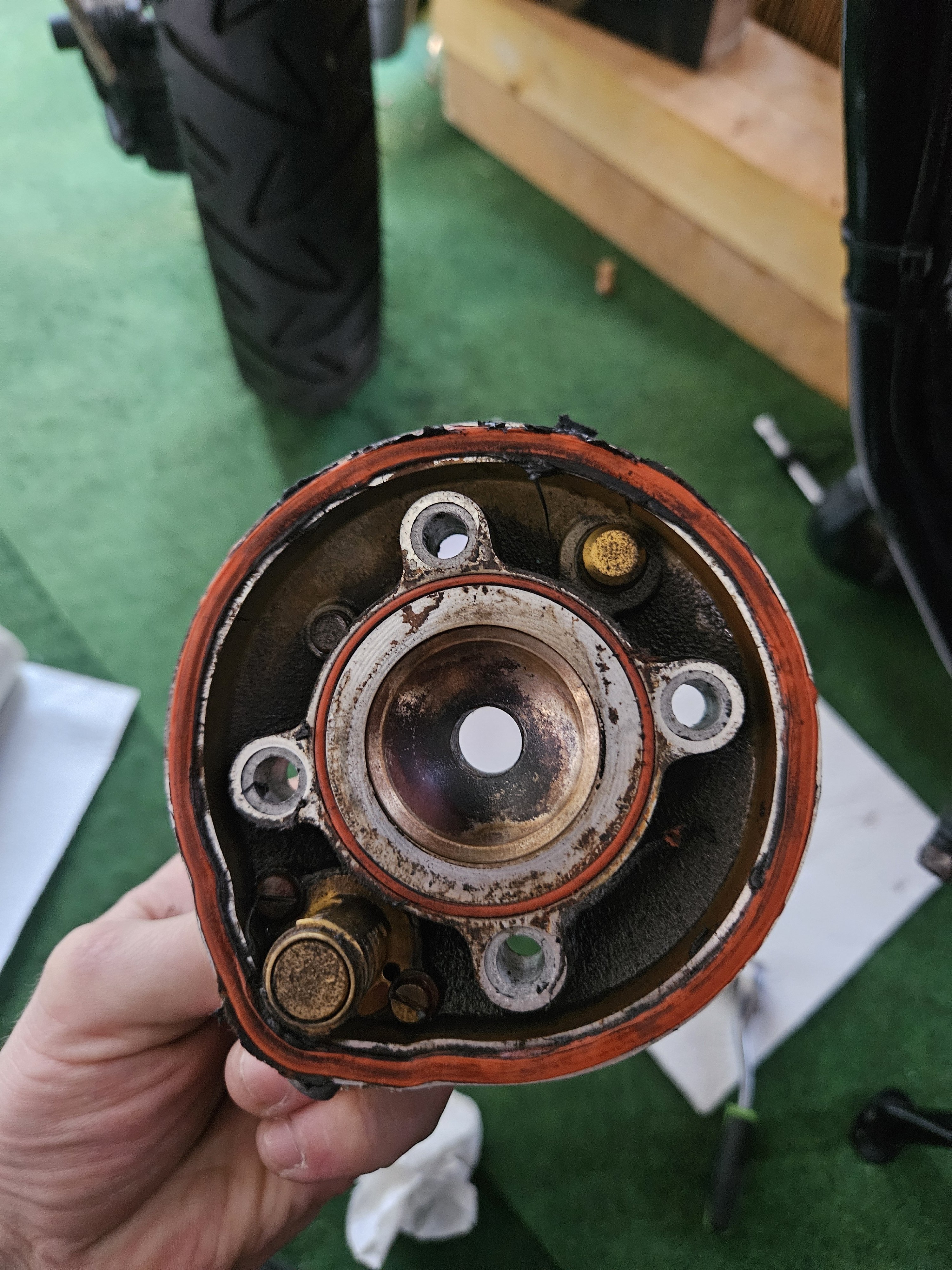

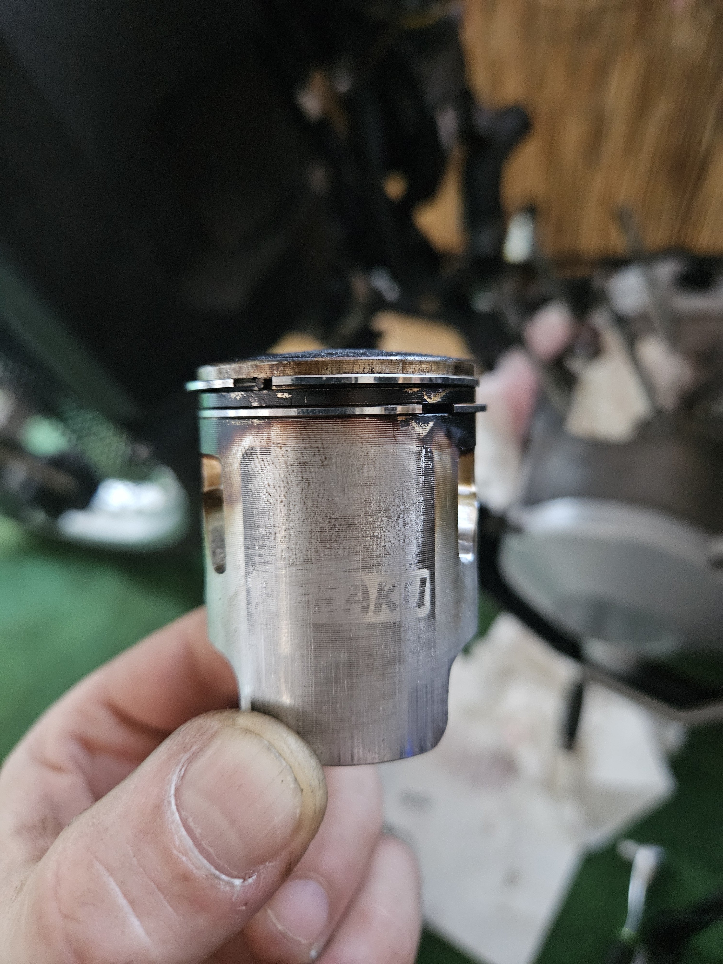

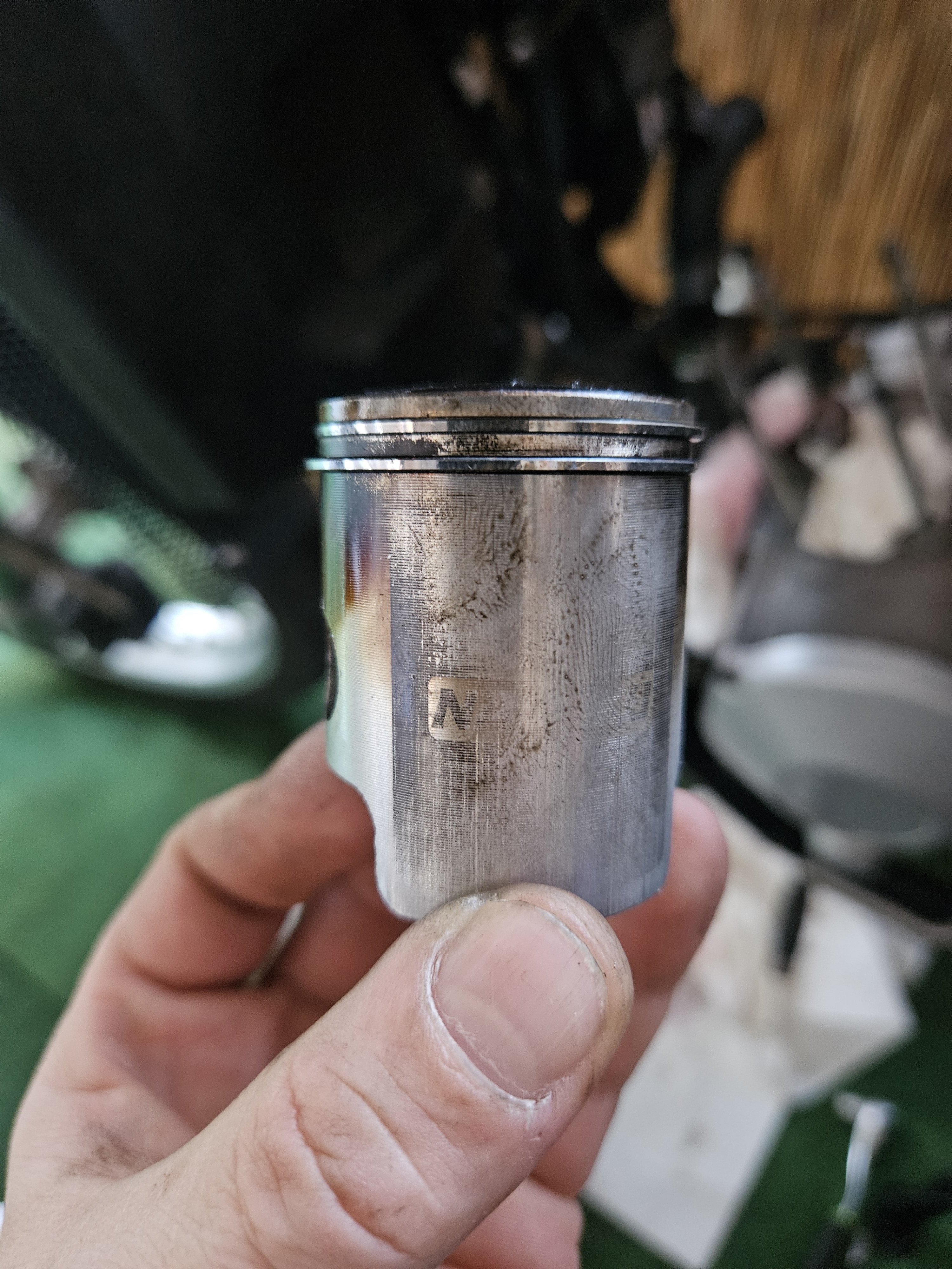

Nun Habe ich den Zylinder+ Kolben abgenommen.
1. Der Kolben ist doch schon mal nicht original ! ?
2. Schwarze Dichtmasse überral
3. Habe Bilder gemacht. Könntet ihr mir sagen ob das ganze überhaupt noch gut aussieht?
Habe mir im Vorfeld schon mal ein neues Zylinder- Kit bestellt.
Mfg

Warum da immer mit Dichtmassen rumgeschmiert wird verstehe ich nicht.
Wenn das alles OK ist dichtet der O-Ring da sauber ab.
Der Kolben und die Ringe sind durch.
Den Zylinder würde ich einmal vermessen.
Ich versteh das auch nicht.
Bei dem Wasserpumpendeckel hatten die auch sone dichtmasse rangeschmiert. Habe ich alles entfernt und durch eine richtige Dichtung ersetzt.
Gut das ich schon mal komplett neu bestellt habe. Kann ja nicht schaden.
Für das messen des Zylinders brauch ich bestimmt auch wieder ein Spezialwerkzeug oder?
Joooo. Ein Innenmessgerät. Oder du gehst zu einem Motoreninstandsetzer. Der kann dir den Zylinder vermessen. Gruß Rolf

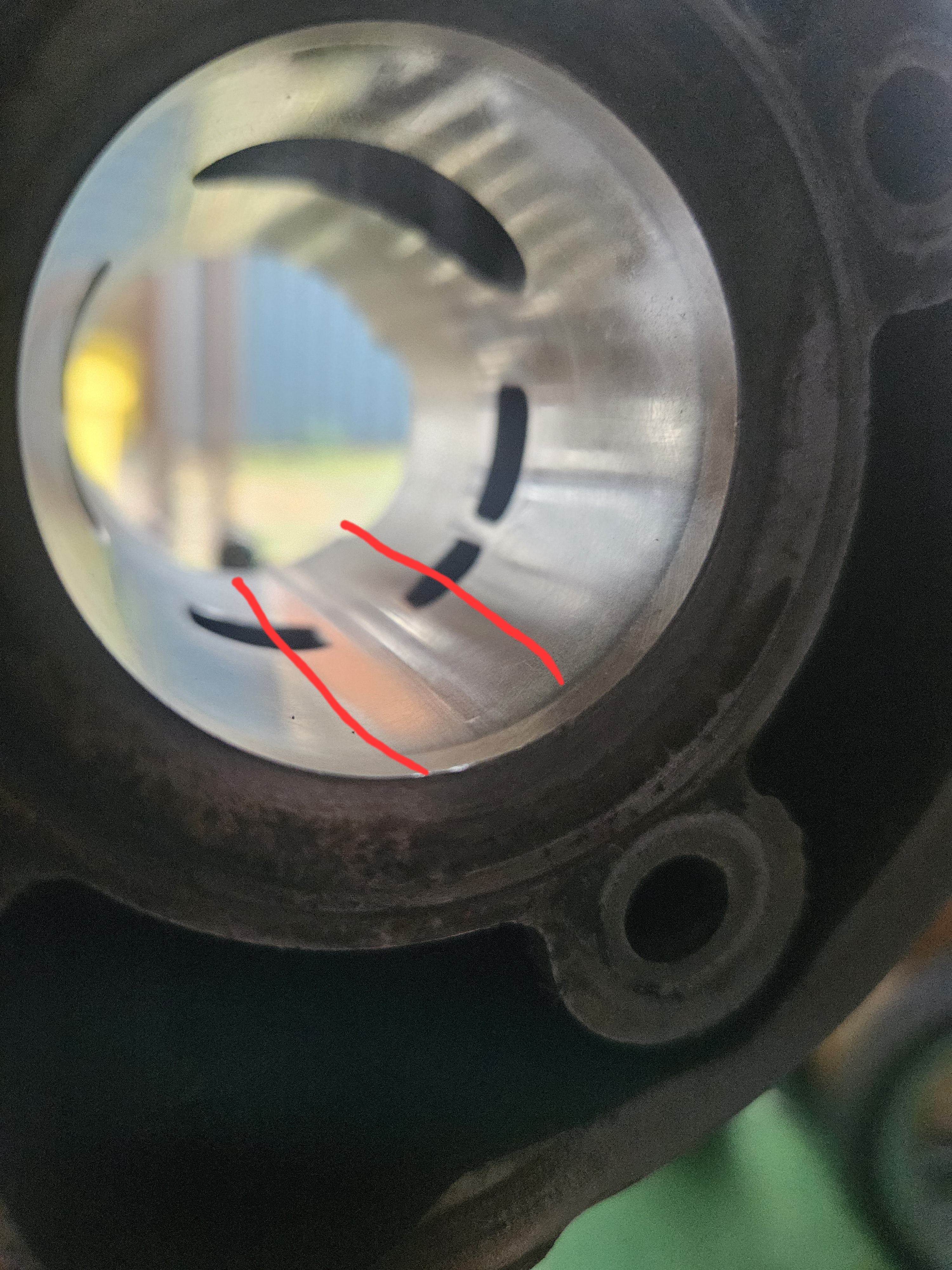

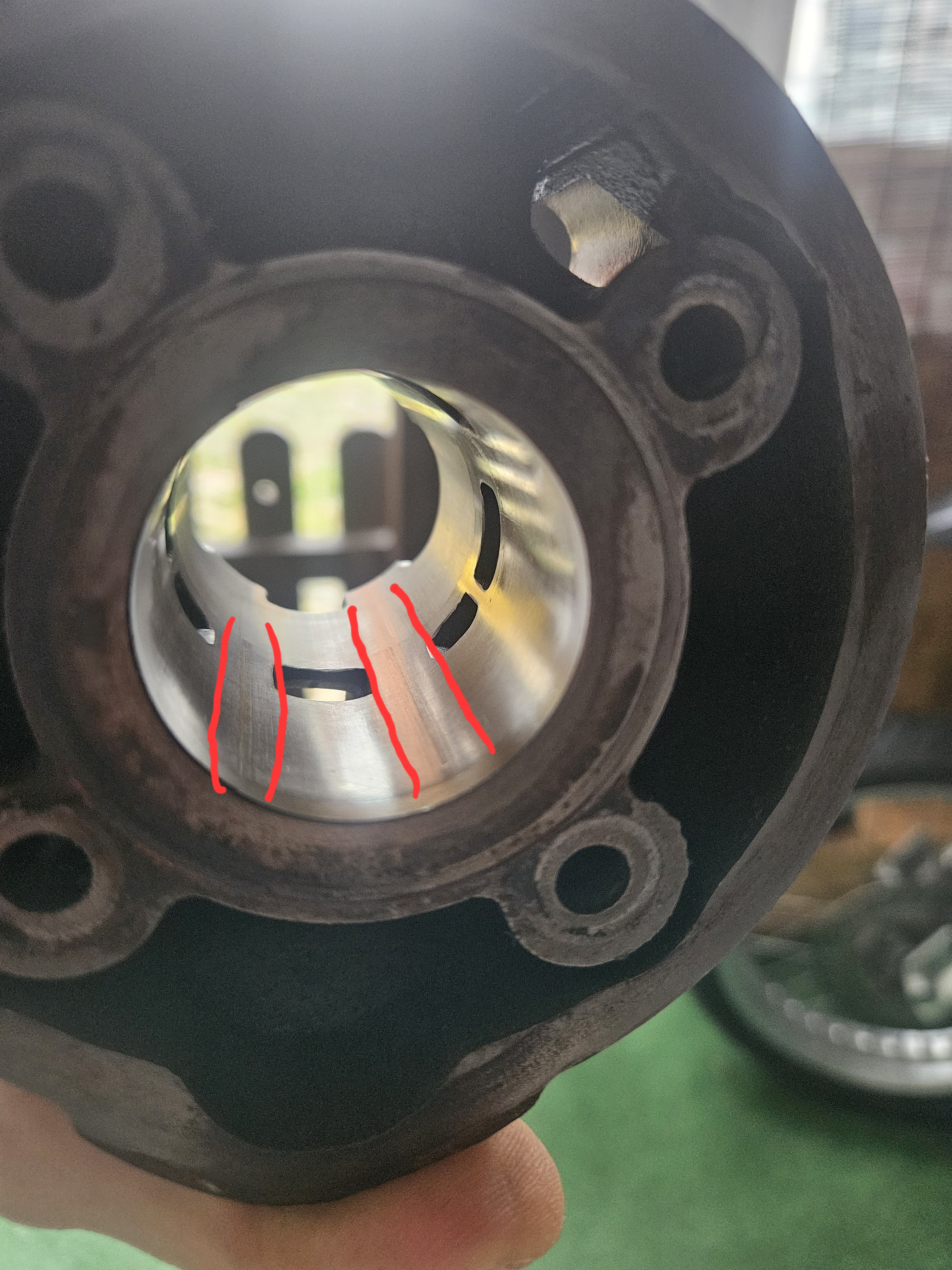

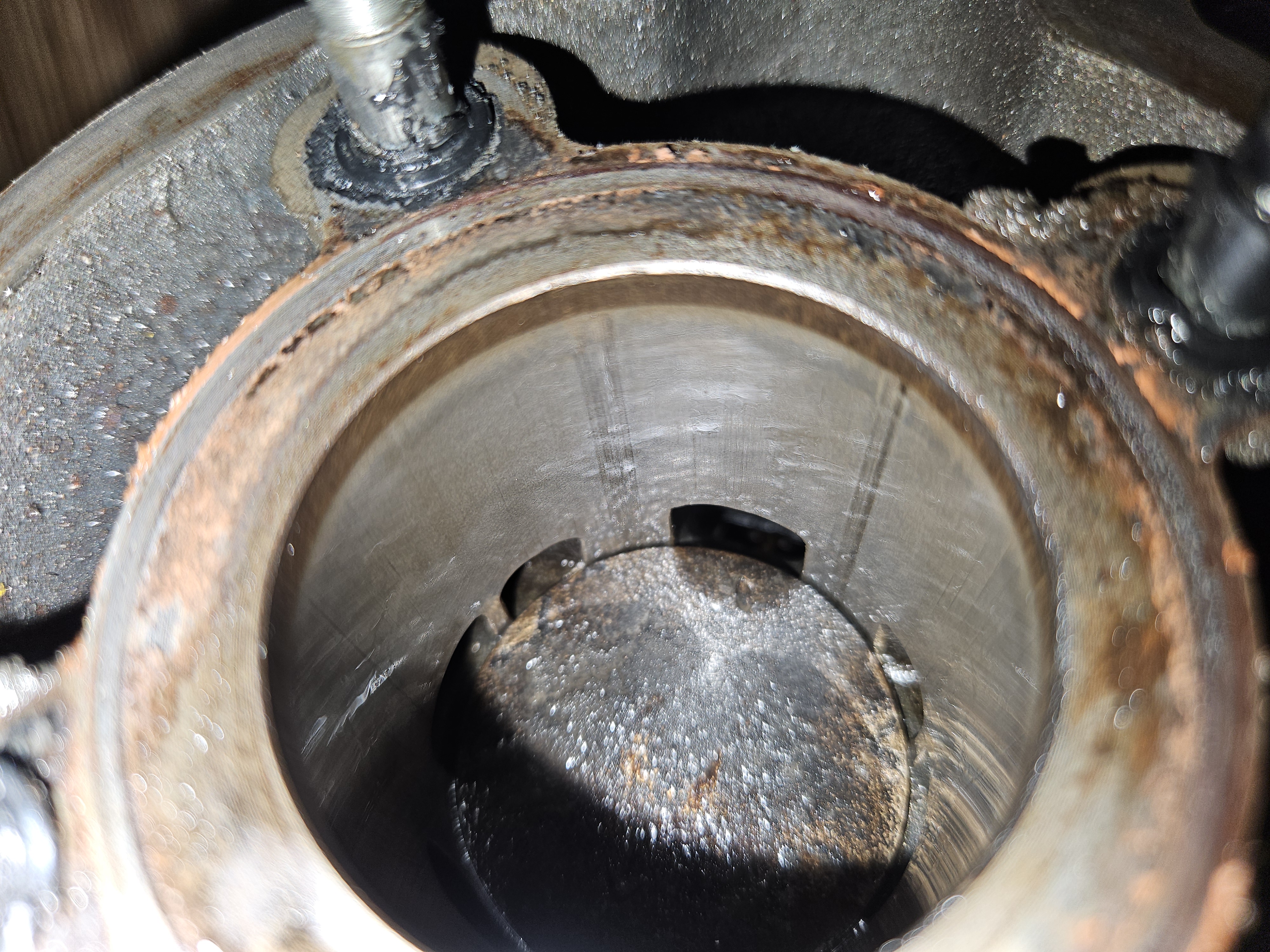

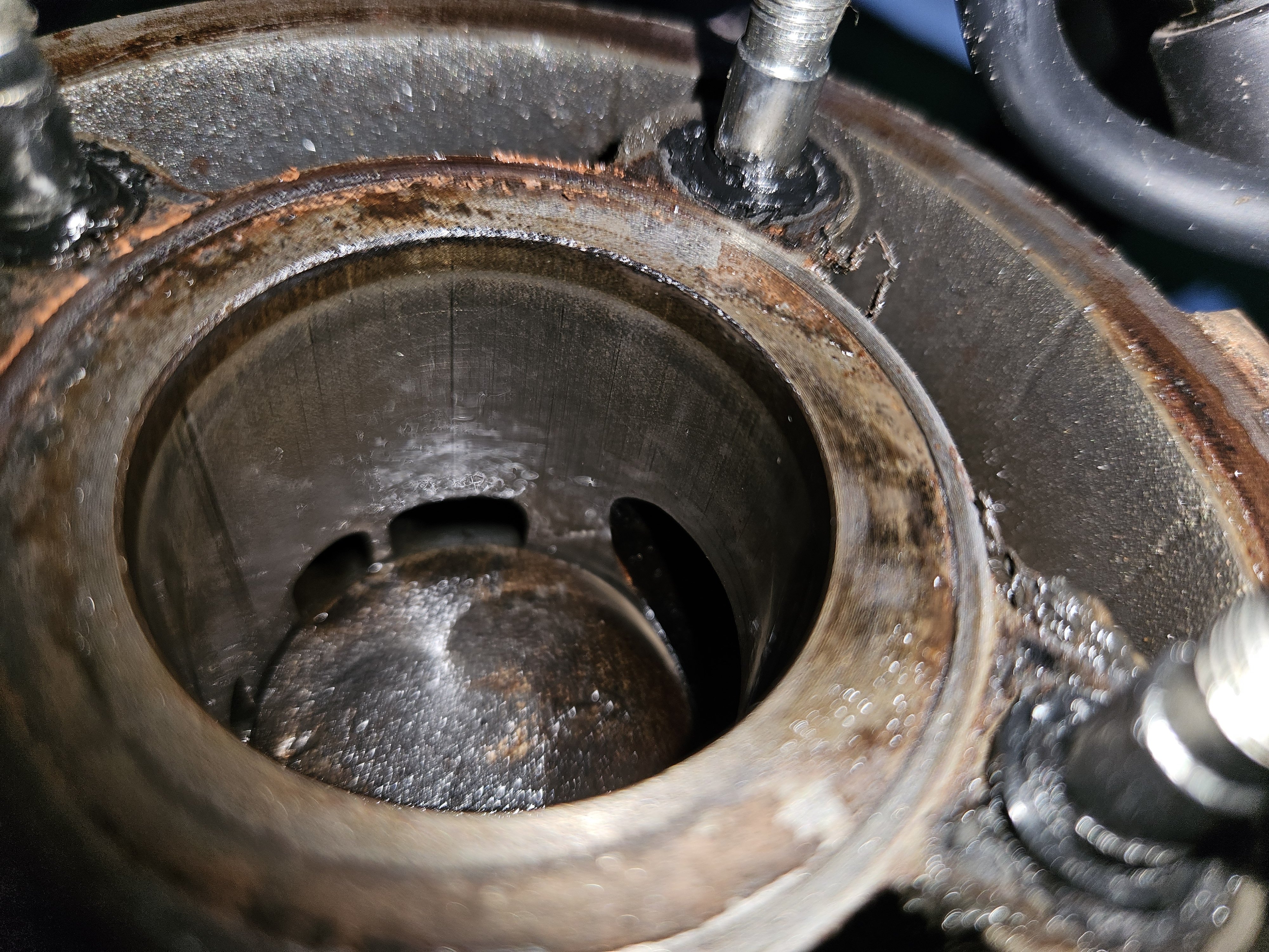

Habe mir gestern den Zylinder noch einmal genauer angeguckt.
Habe dort 2 Riefen entdeckt.
Ich bleibe mit nem Fingernagel nicht hängen aber wenn man so mit dem Finger drüber geht merkt man die beiden Vertiefungen deutlich!
Heißt der Zylinder ist auch hin?
Dieser Zylinder ist leider schon original und neu eine totale Lusche. Wenn du noch einmal genau schaust, findest du irgendwo den Schriftzug " Gilardoni 2". Der wird selbst mit neuem Kolben nirgends hoch kommen. Du brauchsst den italienischen original Zylinder. Da steht Gilardoni 1 drauf und den dazu gehörigen Kopf mit kleiner Karlotte.
@kotte
Dank dir! Schau ich heute Abend mal nach!
Selbst der zylinder war nicht Original! War auch einer von Naraku

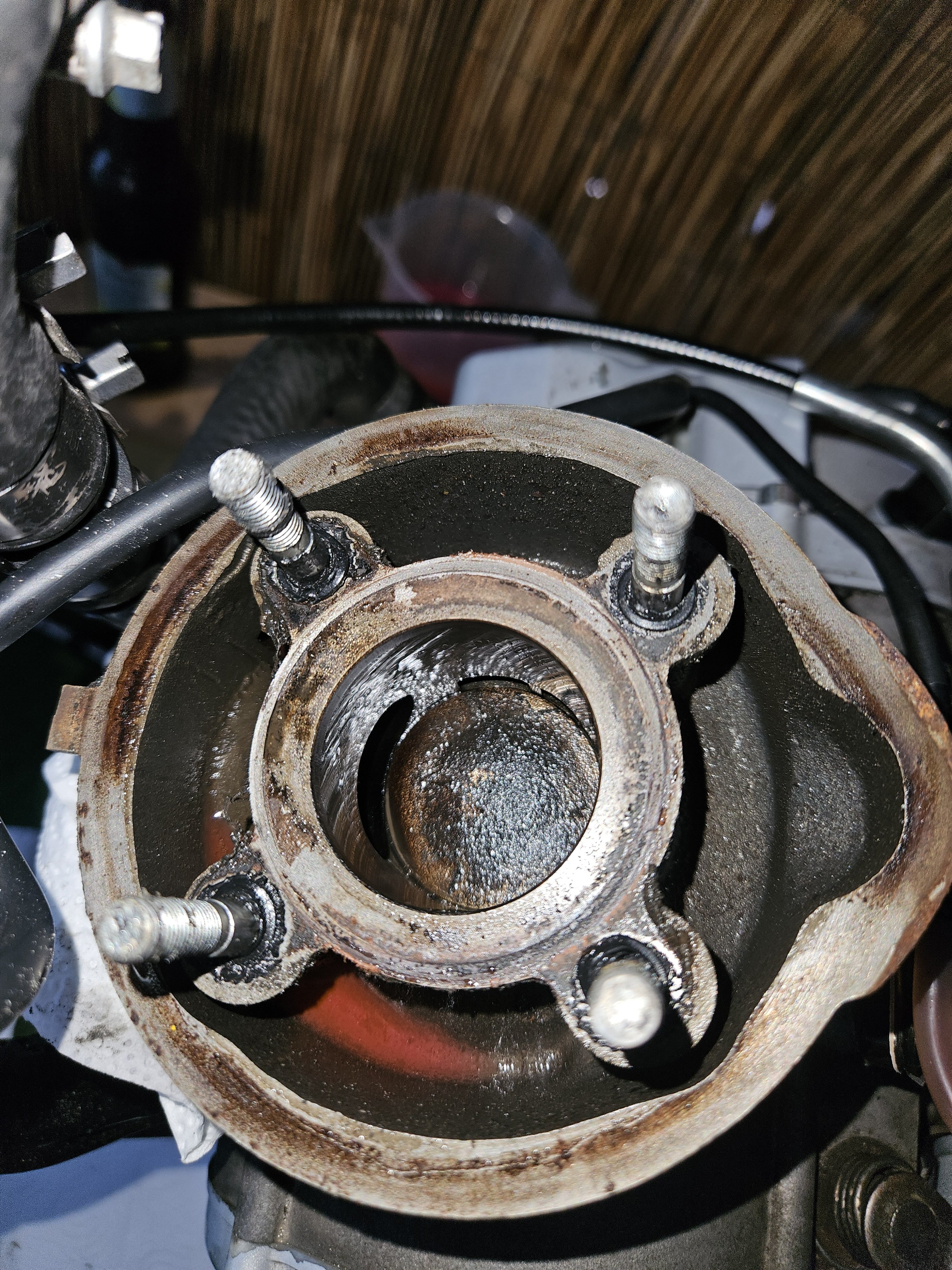

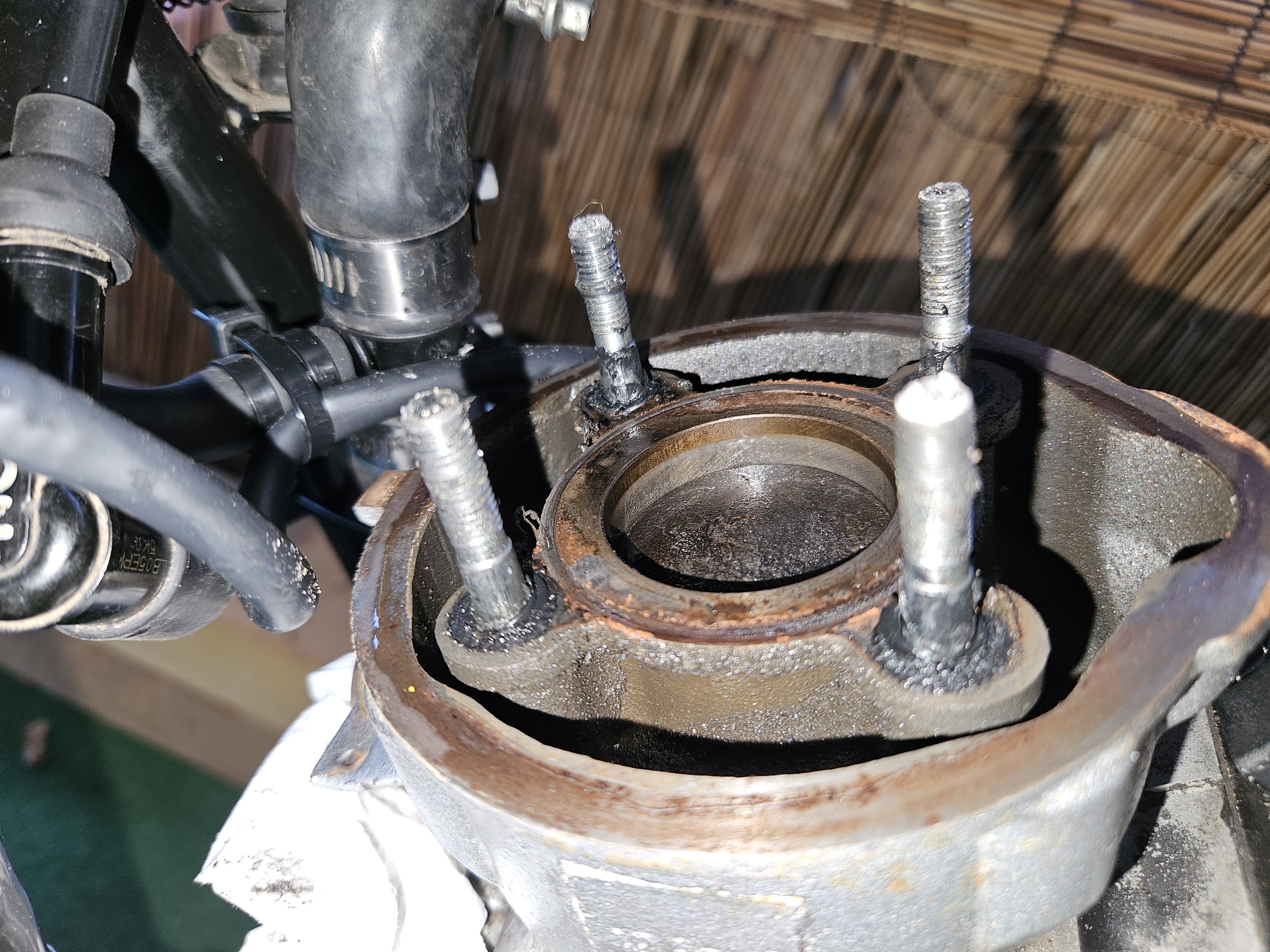

Guten Abend.
Ich habe von einem Bekannten von der Arbeit, ein Nagelneues 50ccm Zylinder-Kit günstig bekommen. War original verpackt und noch eingeschweißt.
Passt genau auf den Motor.
Also Zylinder + Kolben + Kolbenringe + Alle Dichtungen. Kopf ist der Originale.
Alle Kontaktflächen der Dichtungen gesäubert.
Nun habe ich das Kit verbaut, mehrfach darauf geachtet das die Kolbenringe richtig sitzen, Kolben und die Kolbenlauffläche im Zylinder eingeölt. Dichtungen mehrfach geprüft und den Zylinderkopf mit 12 NM angezogen.
Trotzdem habe ich nur knapp 4,5 Bar Kompression.
Membran, und der Ansaugstutzen sind in Ordnung.
Wo könnte jetzt noch das Problem sein?
Mfg
4,5 bar, bei zylinder und kolben neu, sind doch ok!
