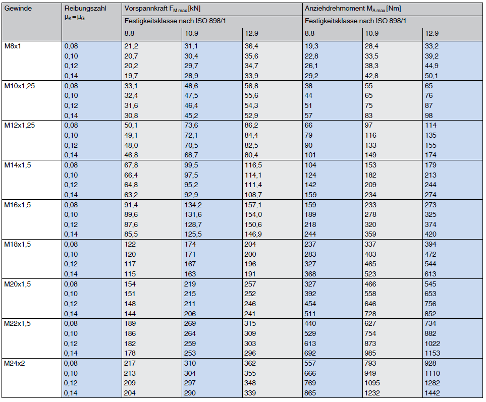

Dann ist es besser man ist vorsichtig.<br /><br />-- 29.12.2020 23:01 --<br /><br />
