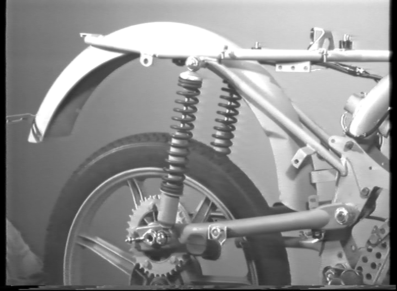

Die Achsaufsätze re u. li bei Hercules sind eine geniale Konstruktion bzw. Sache. Rad ausbauen, wieder einbauen - ohne die Kette wieder korrekt spannen zu müssen. Kettenrad bleibt verbaut bzw. in der Schwinge, eben mit besagtem Achsaufsatz rechts gehalten.
Ich finde das gut gelöst. Besser als bei Kreidler oder Zündapp.
...und ich bin immer wieder überrascht, welche hochwertigen Fotos Deine Handy-Kamera macht, Christopher.
Einbau Hinterrad : Hercules Prinzip.
Gruß Klaus<br /><br />-- 17.07.2021 14:18 --<br /><br />Kompliziert ist das nicht. Den Vorteil den Holger in Bezug auf das Spannen der Kette beschreibt ,ist ja wirklich gut. Sensationell finde ich das aber nicht unbedingt. In der Praxis ,wenn eine neue Kette drauf kommt ,löst man eh alles und spannt es neu. Sicherlich gibt es auch noch andere Gründe warum man das Hinterrad ausbauen muss.

Ich denke ich habe den Fehler gefunden. Meine Schwinge ist Kettenseitig etwas verbogen. Das hab ich gerade beim Vergleichen der Bilder festgestellt.
Ich kontrolliere das die Tage mal genauer.

Hinweis: Achsaufsätze Kettenradseite, da gib es verschiedene . Großer Durchmesser lang und kurz.
Da muss man genau wissen was man da braucht.
Verbogene Schwinge ,würde ich persönlich nicht richten. Eine gute gebrauchte besorgen.

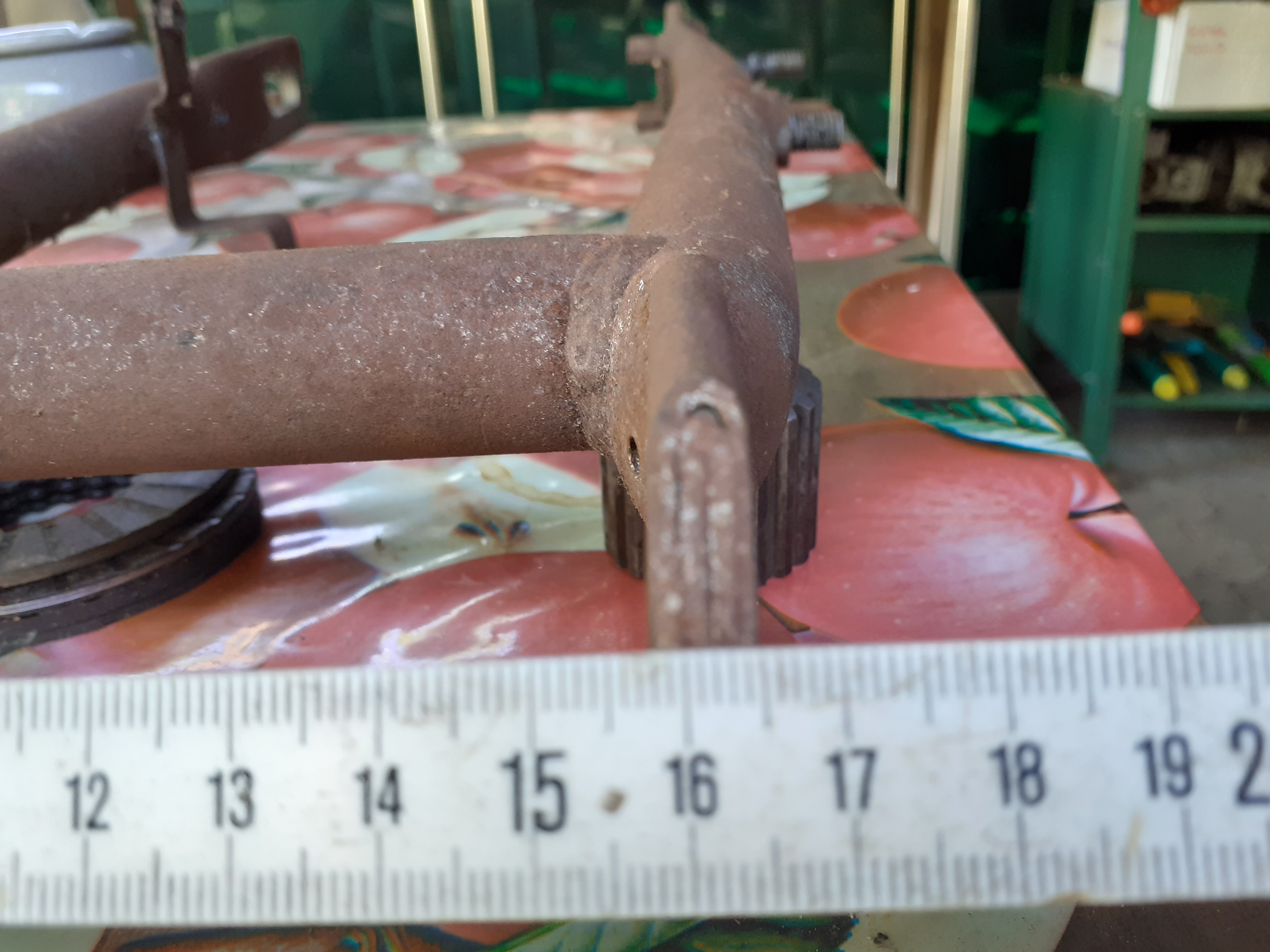

Die Rohre der Schwinge sollten paralell zueinander stehen.
Vorne innen gemessen ca.157 mm.Hinten am Ende innen gemessen ca.170 mm.
<br /><br />-- 17.07.2021 16:11 --<br /><br />An alter Schwinge mit oberflächen Rost,aber grade gemessen.

Das Bild mit dem Anschlagwinkel ,da ist das Ende da wo der Kettenspanner sitzt,und auch vorne auf der gleichen Seite , wo die Schwingenachse sitzt. etwas verbogen. Normalerweise ist es da absolut grade.Hast Du die Abstände mal gemessen? Bei meiner Flugrostschwinge ist da alles grade.
Die Alten Schwingenlagerbuchsen sehen wohl noch relativ gut aus. Ich würde diese nicht unbedingt verwenden. Das Material ist schon alt und könnte brüchig sein.
@klaus,
Das sieht auf dem Bild wirklich so aus.
Habe es gerade nochmal mit einem stahllineal gemessen.
Die vordere Seite, also schwingachsseitig ist parallel.
Andere Seite, Kettenspanner. Hier ist tatsächlich ein knapper Millimeter drin. Aber darauf lasse ich es jetzt erstmal ankommen.
Auf dem Bild liegt die schwinge seitlich erhöht und schräg, deshalb sieht es krummer aus als es ist. Trotzdem Respekt an deine Adleraugen :mrgreen:
