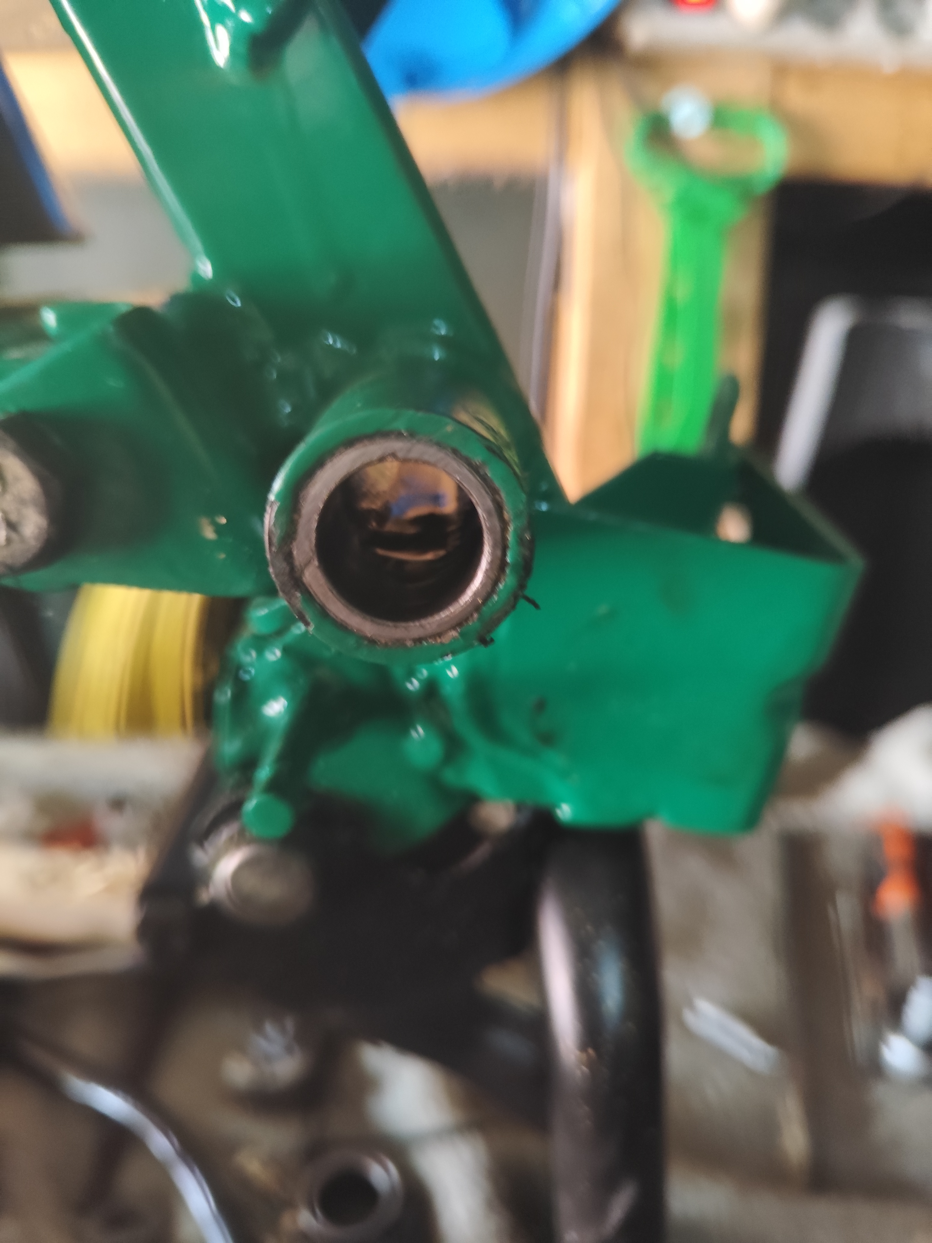

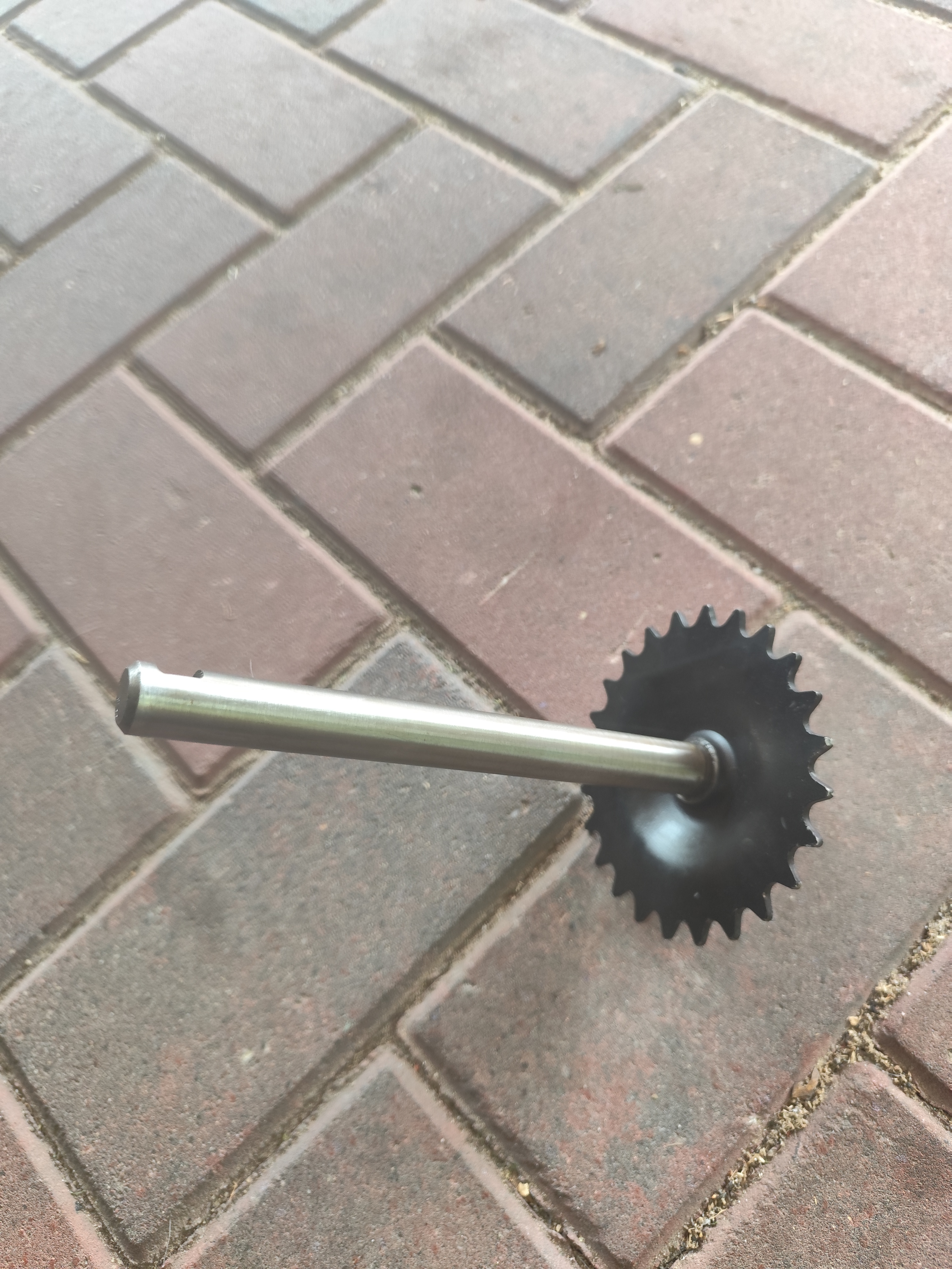

Hab ich raus bekommen, hab die neuen Buchsen eingeschlagen Durchmesser 16 mm und nun passt die Tretlagerachse nicht mehr durch!
Gibt es da jetzt auch noch verschiedene Buchsen Größen und Tretkurbelwelle?
Denn jetzt bekomme ich meine Welle nicht mehr durch die Buchsen.

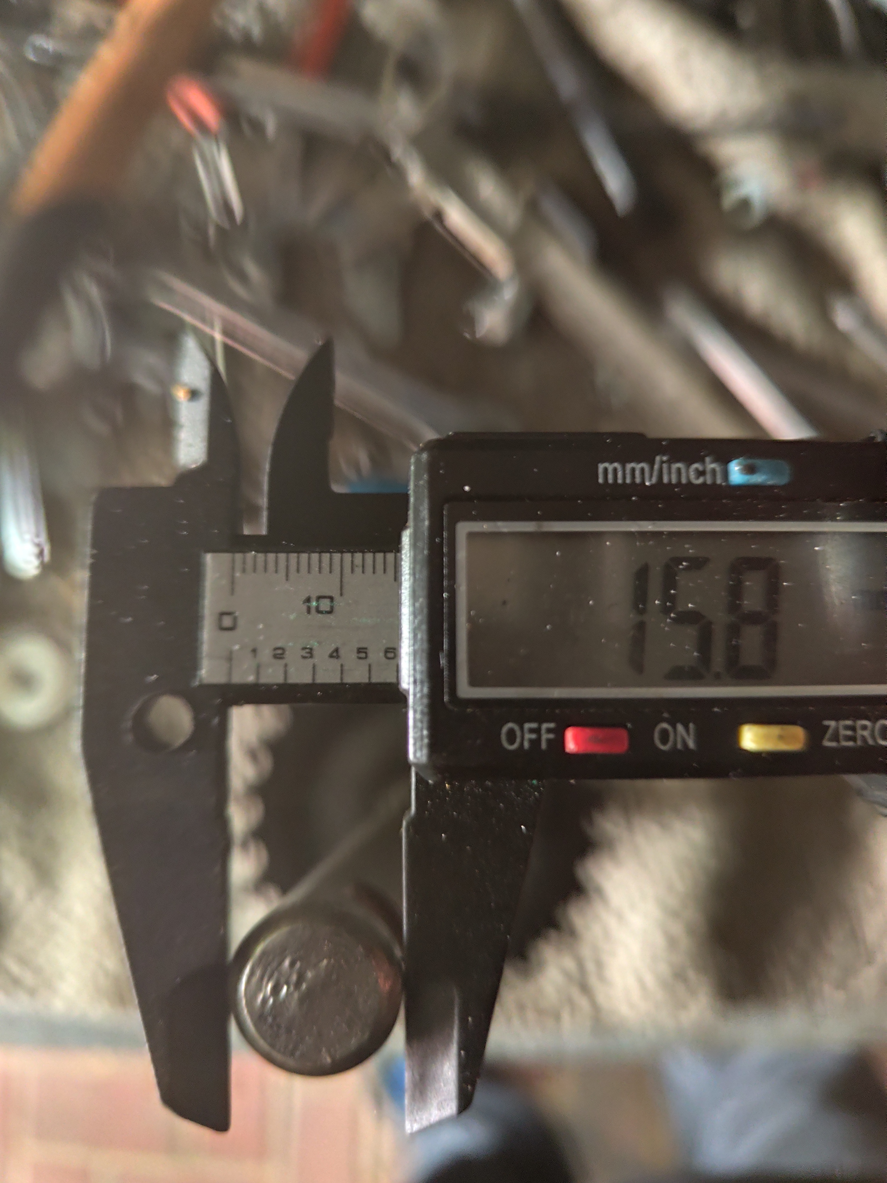

Was für einen Durchmesser hat die Tretwelle und die Bohrung im Rahmen?
Ist nicht viel, vielleicht aufbohren 🤔
Die Buchsen passten auch über die Welle, wo ich sie aber drinnen habe passt die Welle nicht mehr durch, die Buchsen haben sich wahrscheinlich verengt!
Die Bohrung hat 16,1 und die Welle 15,8?
Das muss dann doch passen.
