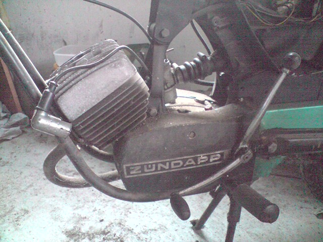

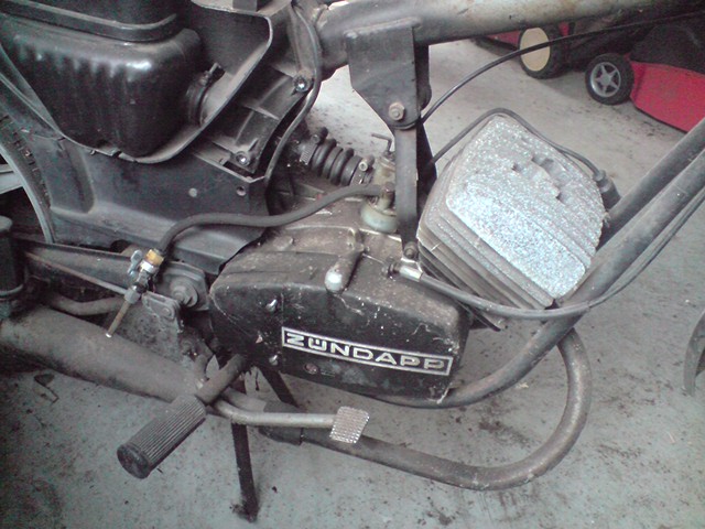

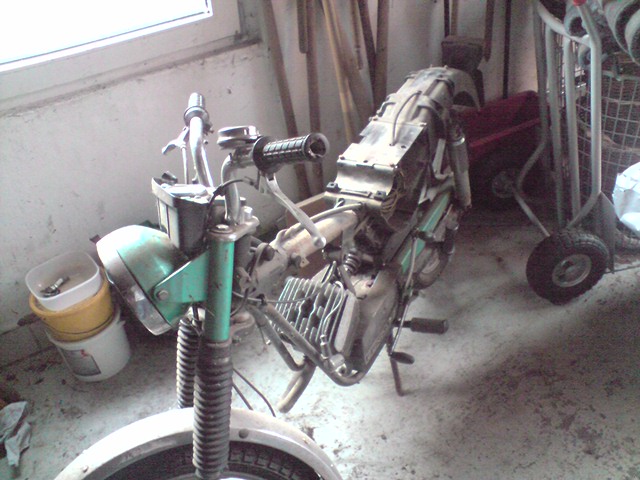

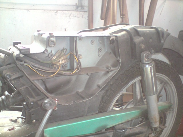

Hallo leute . Ich habe eine alte Zündapp C 50 Sport von meiner Oma bekommen. Sie gehörte meine Opa und ist seit seinem tot (inzwischen 15 jahre) nicht gefahren worden.
Könnt ihr mir vll helfen sie wieder zum laufen zu bekommen ? er hat sie bis zum schluss gefahren und wollte das ich sie weiter fahre.
Ich habe nun mal angefangen den Tank abzubaun und den rost mit Kieselsteine rauszumachen hat wunderbar geklappt .
Ich habe nicht viel ahnung das ist mein problem.
Die zündkerzen müssen noch gewechselt werden .
Könnt ihr mir vll noch sagen was ich noch machen muss ? und wenn ja wie ich daran komme ?
ich habe euch noch ein paar bilder gemacht .
Bitte um Hilfe mfg chris

Zuerst einmal Herzlich Willkommen, stell dich doch im Vorstellungsbereich des Forums einfach mal vor. :wink:
Als erstes solltest du mal Vergaser und Luftfilter reinigen, sowie den Auspuff, danach sollte dein Mokick wieder laufen, ansonsten einfach wieder melden.
Sieht mir nach einer C 50 Sport Typ 529 aus, habe selber ein, kannst mal im Bilder & Projekte Bereich vorbei schauen und deine Meinung dort lassen wenn du willst. :wink:
Welcher genaue Typ ist deine denn?
Gruß Michi

Zum Luftfilter, hast schon den Seitendeckel runter gemacht, in dieser "Kammer" ist er, einfach öffnen und putzen (nimm den Luftfilter am besten dazu ab), danach wieder anschließen, wie er vorher war.
Beim Vergaser, musst du etwas vorsichtig sein, auf dem Deckel auf der Oberseite die Schrauben lösen und dann kannst du ihn schon zerlgen, sei vorsichtig und reinige ihn am besten Ultraschall, das ist meiner Meinung nach die Beste Lösung.
Wenn du noch Fragen hast, einfach schreiben.
Gruß Michi :wink:

ich habe die selbe Zündapp auch in dem Grün.
Stell doch bitte mal bilder von der ganzen zündapp rein.
