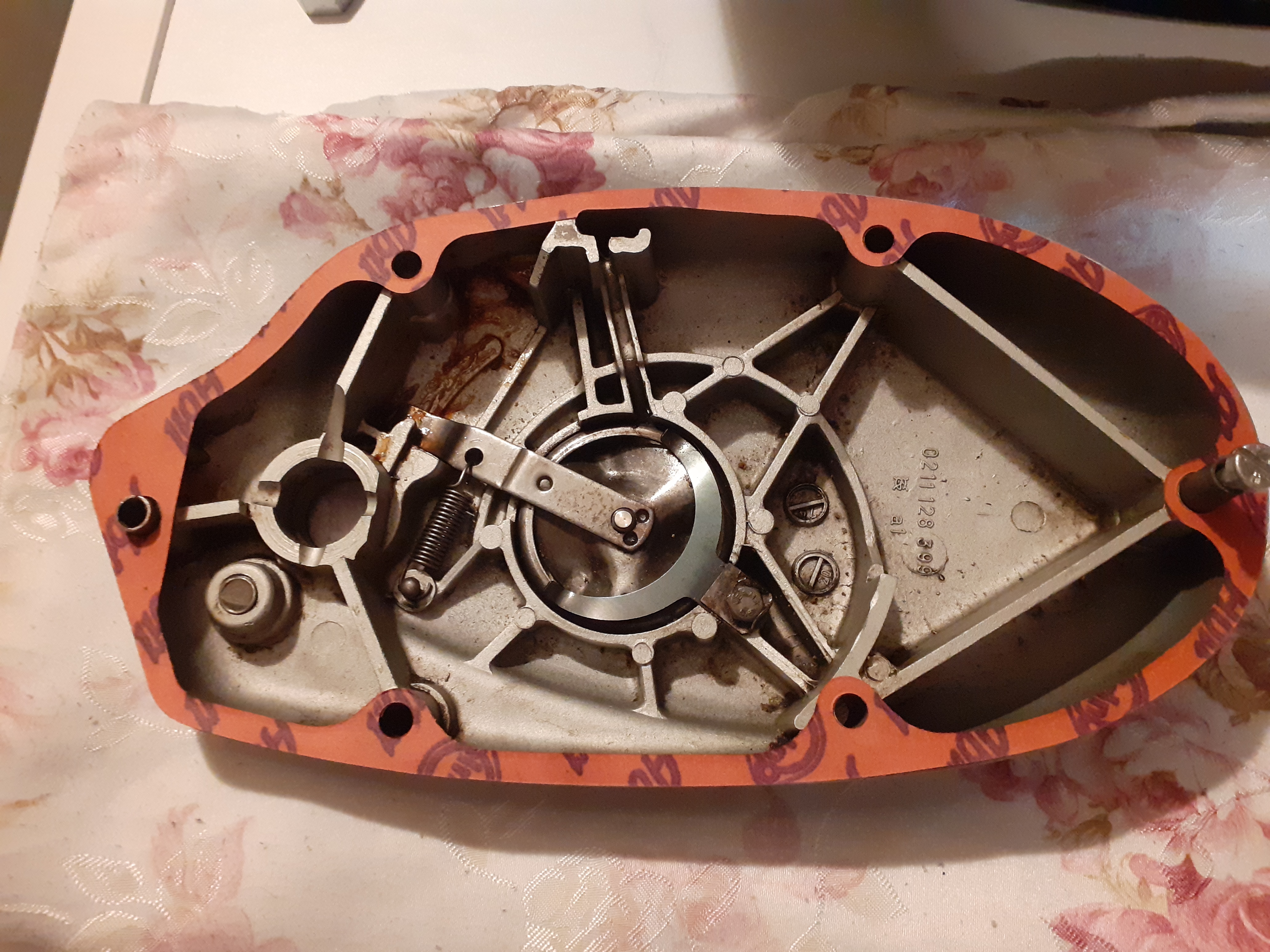

Ich kaufe ja einiges was in Sachstüten ,oder Sachskartons verpackt ist.
Habe letzte Woche viele Dichtungen passend für Sachs 501...50 S....50 SW...80SW u.s.w. bekommen.
Oft sind die geschrumpft und passen nicht mehr.
Den Grund dafür habe ich jetzt mal ermittelt. Zu trockene b.z.w zu feuchte Lagerung ist der Grund. Zwischen 55 und 60 % Luftfeuchtigkeit passiert da relativ wenig.Die Dichtungen bleiben grade,verformen sich nicht .Schrumpfen nicht viel und werden nicht größer.
Ich meine die passen relativ gut.Die Dichtungen decken die Dichtfläche noch super ab,so das man keine Undichtigkeit erwarten muss.
Keine Dichtung muss aus den zusammen gezogenen Motorenhälften heraus gucken.

Alte NOS Dichtungen braucht man nur in Wasser einlegen, wenn sie wellig oder geschrumpft sind.
Das stimmt . Wenn es ohne Wasser geht, noch besser.
