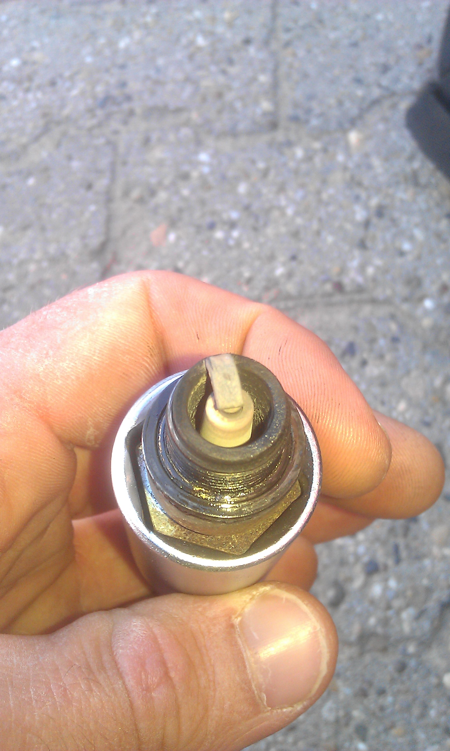

Habe nun mit 64er HD und zweitoberster Nadelstellung nach ca. 5 km Vollgas ein immerfort zu helles Kerzenbild. Aber beim Standgas rußt mir mein vergaser alles zu. Luffi sauber!
Sitze am Straßenrand und warte auf weitere Instruktionen. :) LG Buddy

Also mit der 64er HD, 2. Nadelstellung und Rennluffi fährt sie angenehme 40 kmh durch ohne auszugehen. zkbild weiterhin etwas hell ...
Orginalluffi habe ich nichtmehr.
Habe übrigens hinten n 44er kettenrad dran. Ist das noch zu bedenken bei den Überlegungen?

Das die Kerze zu hell ist,wird daran liegen wen die richtige düse drin ist,dass sie zu fiel luft bekommt!
Über den Sport Luft Filter bekommt sie ja mehr Luft als mit dem original!
