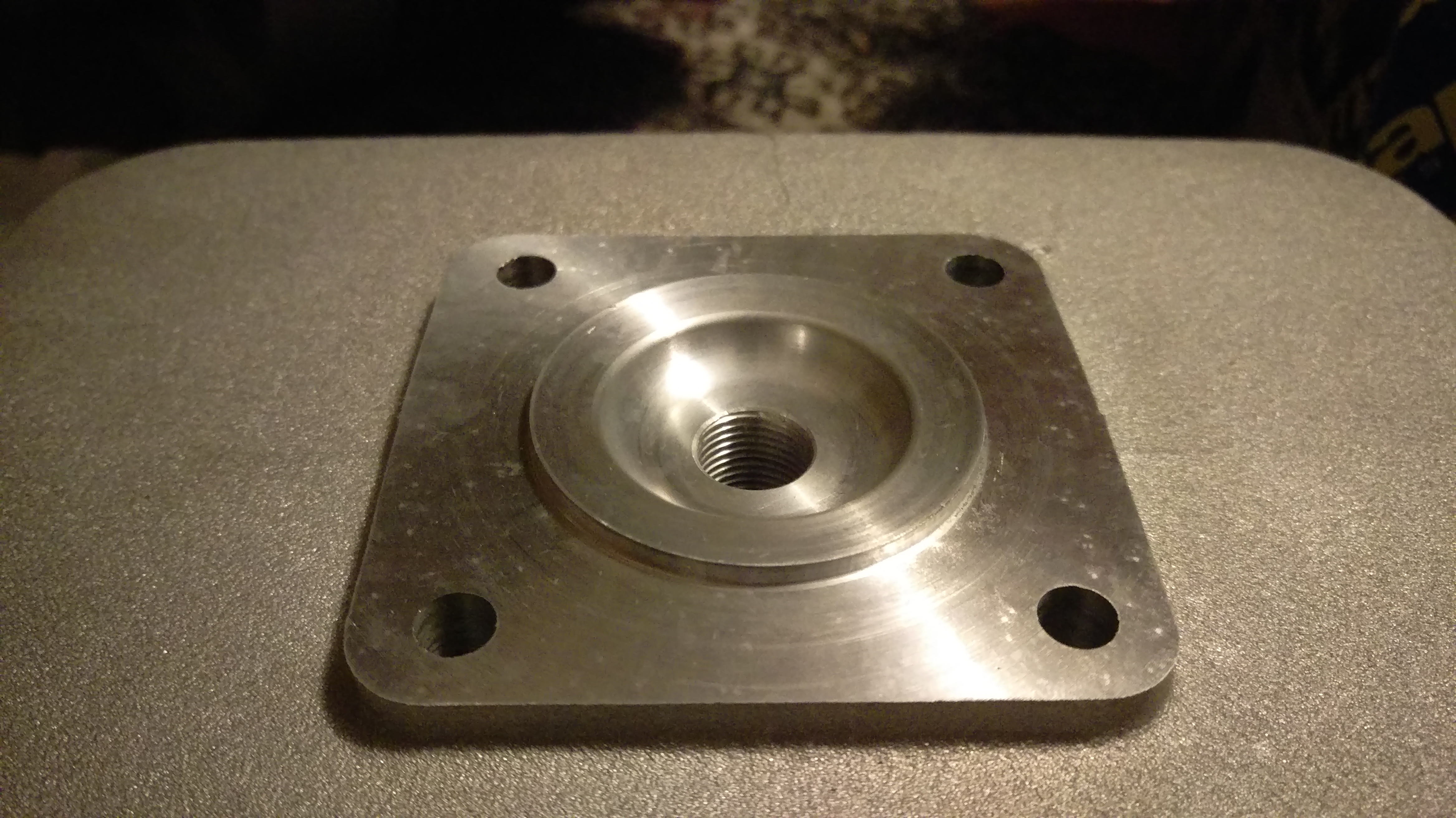

ich habe günstig einen 80ccm Parmakit Zylinder für Sachs 50s bekommen, unbearbeitet, mit passend gespindelten Athena Kopf.

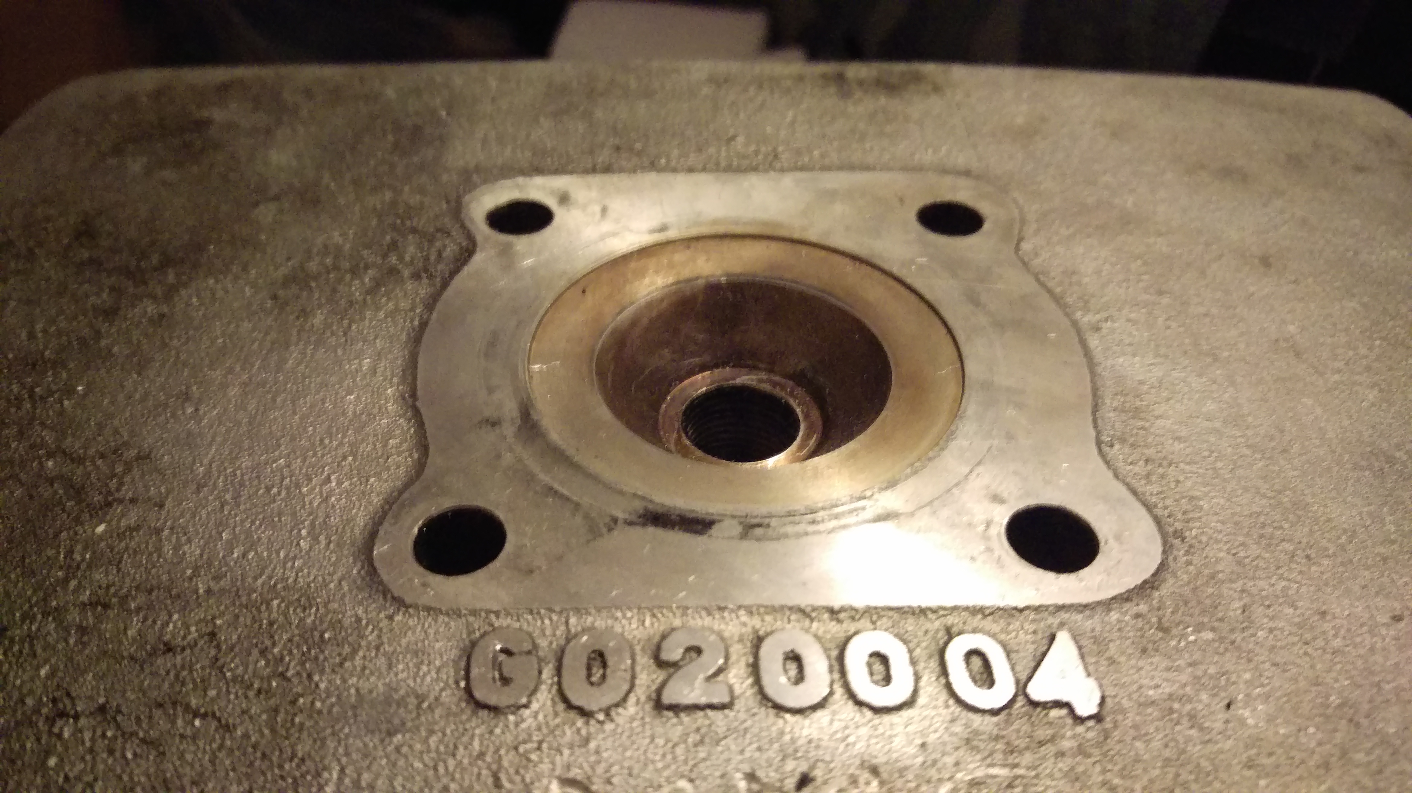

Aus Gründen der Optik habe ich einen Parmakit Fächerkopf besorgt, der müsste aber wohl bearbeitet werden, denn sein Brennkammerdach ragt ca 3mm in die Zylinderbohrung hinein.
Ist das normal, bzw. funktioniert das so mit dem originalen Kolben??
Außerdem fällt mir auf, dass die Kalotte eher das Volumen des 50sw Kopfes hat -- der 80sa/sw Kopf und so auch der Athena hat fast doppelt so viel Volumen.
Wie kann das sein??
So sieht der bearbeitete Athena aus, mit dem der Satz ca. 400km am 24er Vergaser bei 120km/h Spitze gelaufen war. (Genaues Setup unbekannt)
M.M.n. müsste das beim Parma aufs Maß der Dichtfläche abgefräst bzw ca 0,5mm tief und 48,5mm Kreisrund in die Dichtfläche eingedreht werden und auch die Brennkammer müsste wie bei dem Athena tiefer eingedreht werden - statt Langgewinde kommt dann eben ne Kerze mit Kurzgewinde rein.
Ich will mal hier erstmal Fragen, bevor ich das machen lasse (denke da so an Citybiker und andere, die das kennen und können),
vielleicht kann mir ein Nachbar helfen, vielleicht aber auch nicht.
