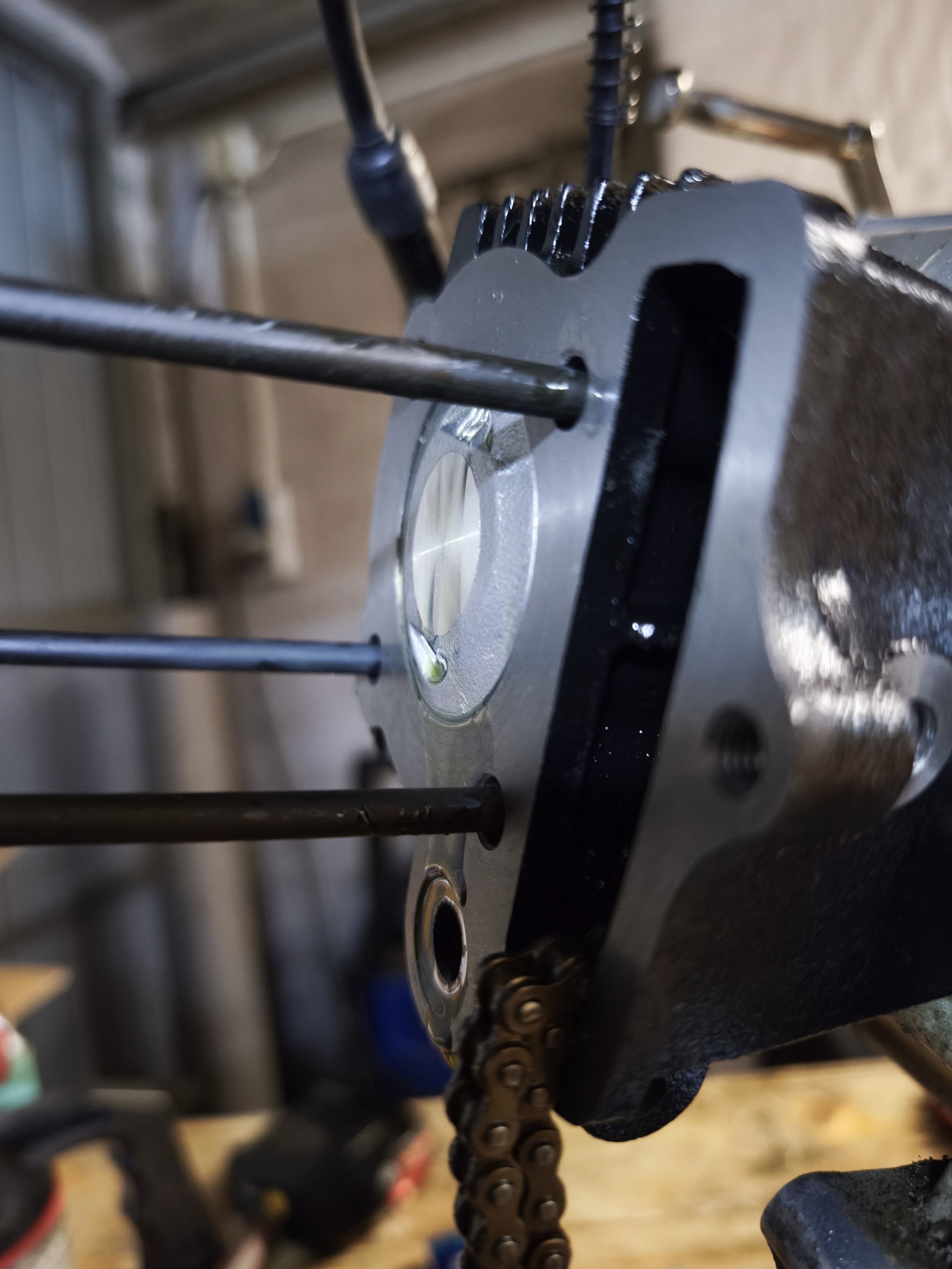

Ich habe meiner ST50 einen 70ccm Umbau spendiert. Jetzt ist es allerdings so, dass der 70ccm Kolben mit Kolbenboden über den Zylinder steht und bei aufgesetzten Kopf an diesem anschlägt. Die Kopfdichtung ist zweilagig aus Metall, kann aber die Überhöhung nicht augleichen. Kolben und Zylinder waren in einem Set, den 70ger Kopf hab ich extra bestellt.

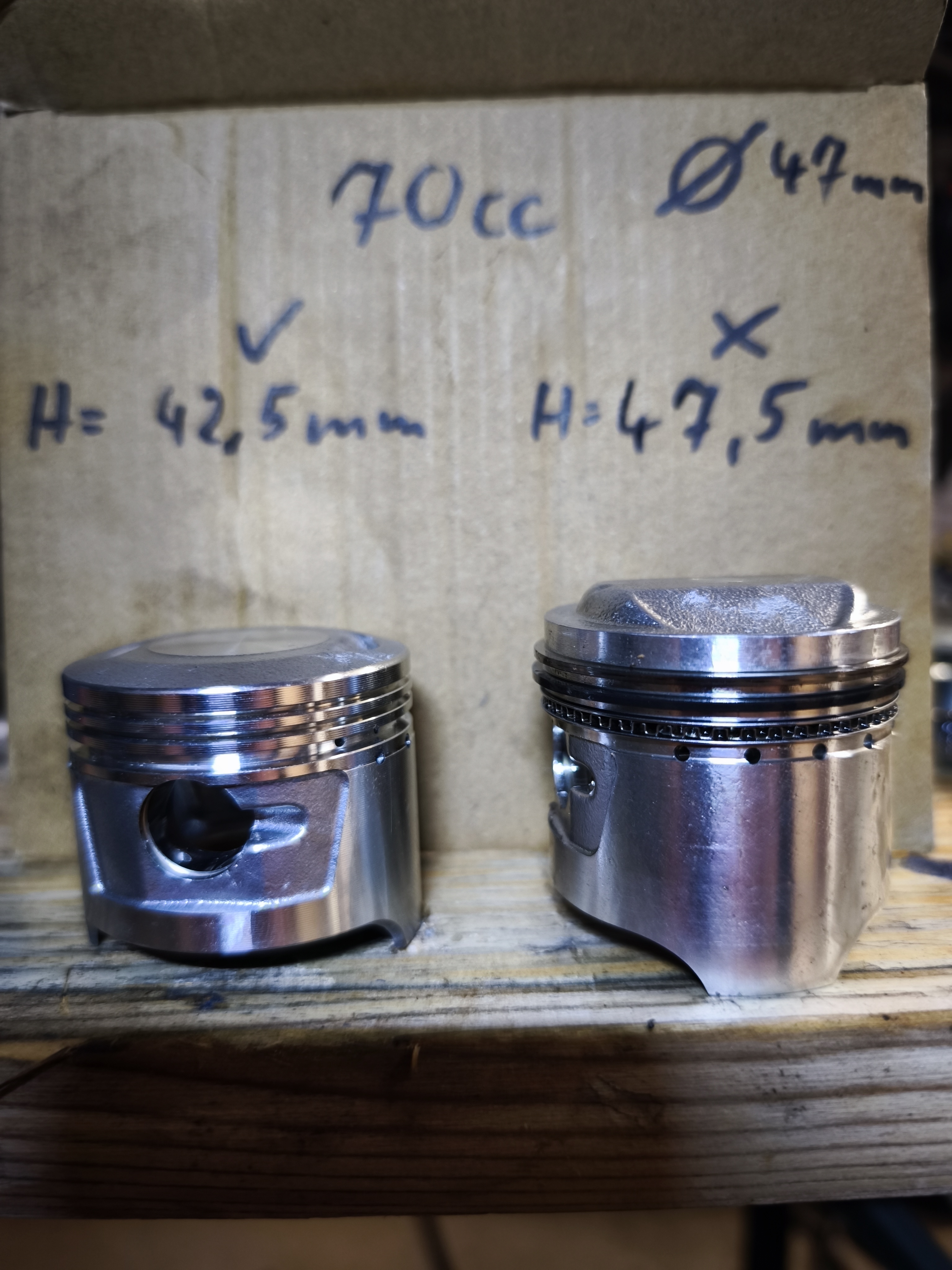

hat sich erledigt. Ich habe den Fehler gefunden. Der Kolben des Zylindersets ist falsch. Es gibt für den 70ccm Kopf und den 47mm Zylinder einen entsprechenden flachen Kolben. Der schließt dann auch eben mit dem Zylinder ab und weist keine Überhöhung auf.

Auf dem Bild sind beide "neuen" 70cc Kolben abgebildet. Der rechte Kolben ist höher als der linke und steht daher im OT über den Zylinder raus. Wenn man den Kopf aufsetzt funktioniert das nicht. Mit dem linken, kürzeren Kolben ist der Kolbenboden bündig mit dem Zylinder, die Kopfdichtung gibt dann nochmal den einen Milimeter dazu, damit nix mehr anschlägt.

Den Zylinder mit hohen Kolben hab ich bei Monkey-Racing bestellt. Ich wollte den alten 50ccm Kopf weiternutzen. Danach hab ich den 70ccm Kopf mit tieferer Brennkammer bei Monkeypower-shop bestellt. Die tiefere Brennkammer reichte aber auch nicht aus, also nochmal bei Monkeypower-shop den flachen Kolben nachbestellt. Man bekommt aber den kompletten Satz mit Kopf, Zylinder und Kolben bei jeweils beiden Shops. Mein Verhängnis war nur, dass ich den originalen Kopf nutzen wollte. Daher der Misch-Masch.
