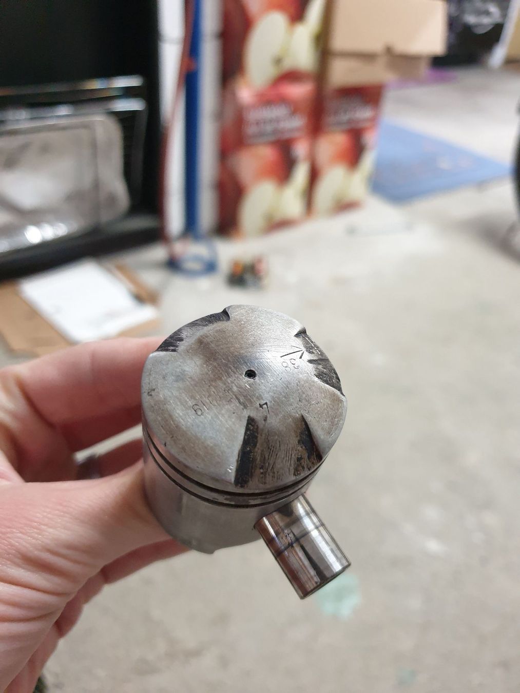

Halte ich nichts von, da der Quetschspalt negativ beeinflusst wird.
Wo hast du denn den Kolben her?
OK also mit quetschspalt meinst die Kompression wird zu niedrig??
