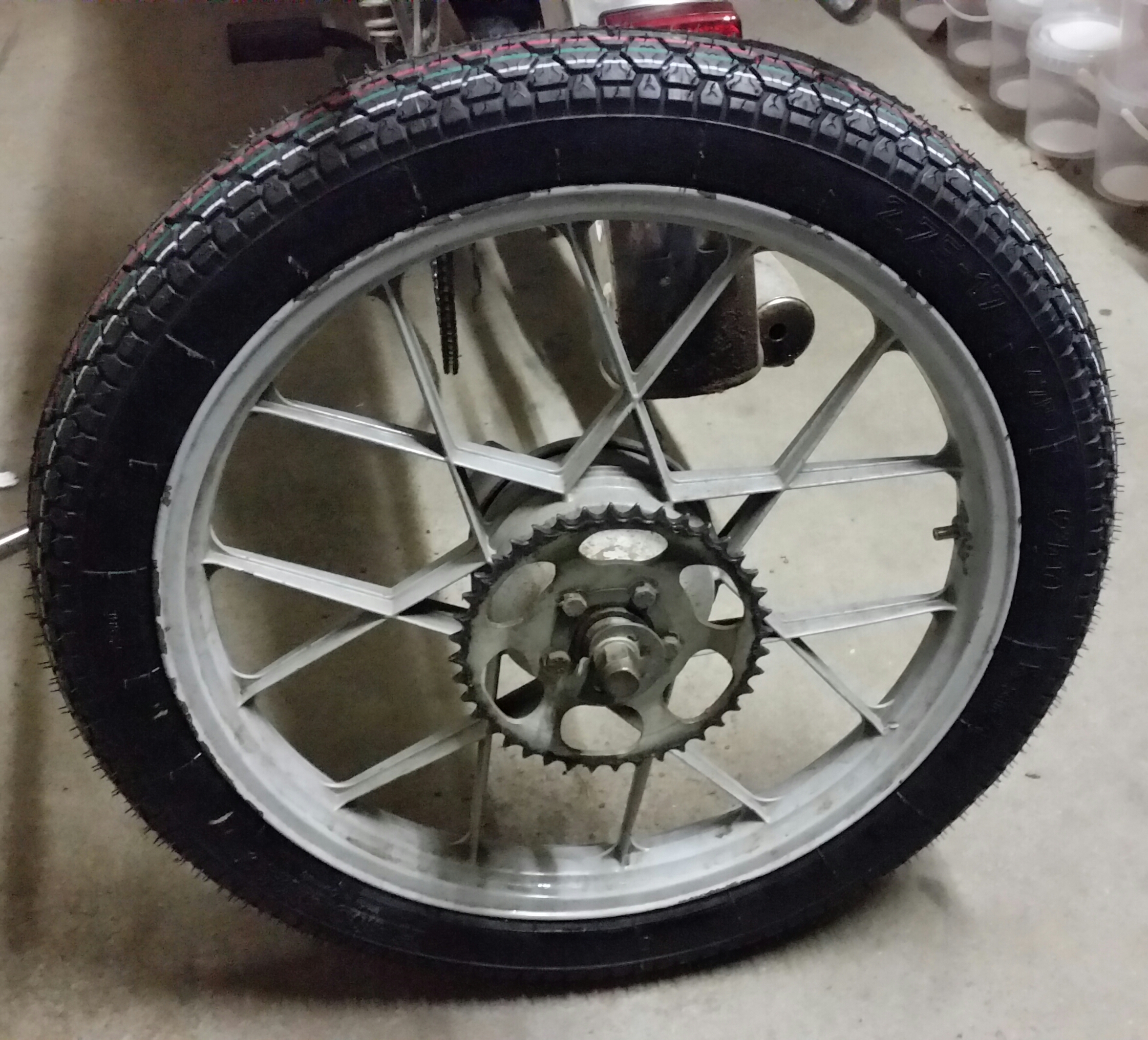

Hallo, ich wollte doch mal eine Rückmeldung geben. Nach langer Internetrecherche und auch aufgrund von Euren Tipps habe ich mir nun einen Heidenau K36 Reifen gekauft und ich muss sagen, Eurer Tipp war richtig, super Qualität. Die mehr als 50 Jahre Erfahrung der Firma Heidenau bei Rollern merkt man wirklich. :D
Auch das Aufziehen war, mit Spülmittel geschmiert und mit zwei Reifenhebern, gar kein Problem, also das kann ich jedem nur empfehlen, das kann man bei dem Zündapp-Moped alles sehr schön selbst machen, gar kein Problem. :D
Nur wenn man das Hinterrad wieder dran schraubt, muss man zwei Dinge dringend beachten: - Erstens den Sitz des Rades kombiniert mit der Kettenspannung durch die Spanner beachten und zweitens dringend darauf achten, dass die hintere Trommelbremse mit ihrer Schraube in die Sicherheitsarretierung eingehängt wird, damit sie sich beim Fahren nicht mitdreht und einem die Bremsstange um die Ohren fliegt. :-o Ich hatte das nämlich leider zuerst vergessen und dann drehte sich die Trommel mit und knallte mir die Bremsstange raus. Also umbedingt drauf achten, die hintere Bremstrommel zu sichern und die Schraube wieder einzuhängen. :D
Aber ansonsten auch das Kurvenverhalten des Heidenau K36 Reifens ist spitze und auch bei Regen toller Halt und Fahrstabilität auch in Kurven. Kann ich nur empfehlen, keinen asiatischen Hersteller für den Mantel sondern die 10 € mehr für eine Marke zu investieren, während ich beim Schlauch einen günstigen aus Vietnam gewählt hab. :D

Also,alles super dan.
Hast die 2 -1/4/17 drauf gemacht?
Hi Jürgen, jetzt müsste ich so einen Smiley wie bei Whatsapp mit den Händen vor Augen setzen... ich konnte der Versuchung einfach nicht widerstehen :psycho: :D Das Moped hat vorher einem Rennfahrer gehört und es ist sowieso auf 70-80 km/h getuned, insofern macht das jetzt mit dem Reifen auch nix mehr groß. :mrgreen: Trotzdem danke, dass du mich gewarnt hast, das war mir vorher nicht klar, dass das mit den Reifen so streng gesehen wird.
