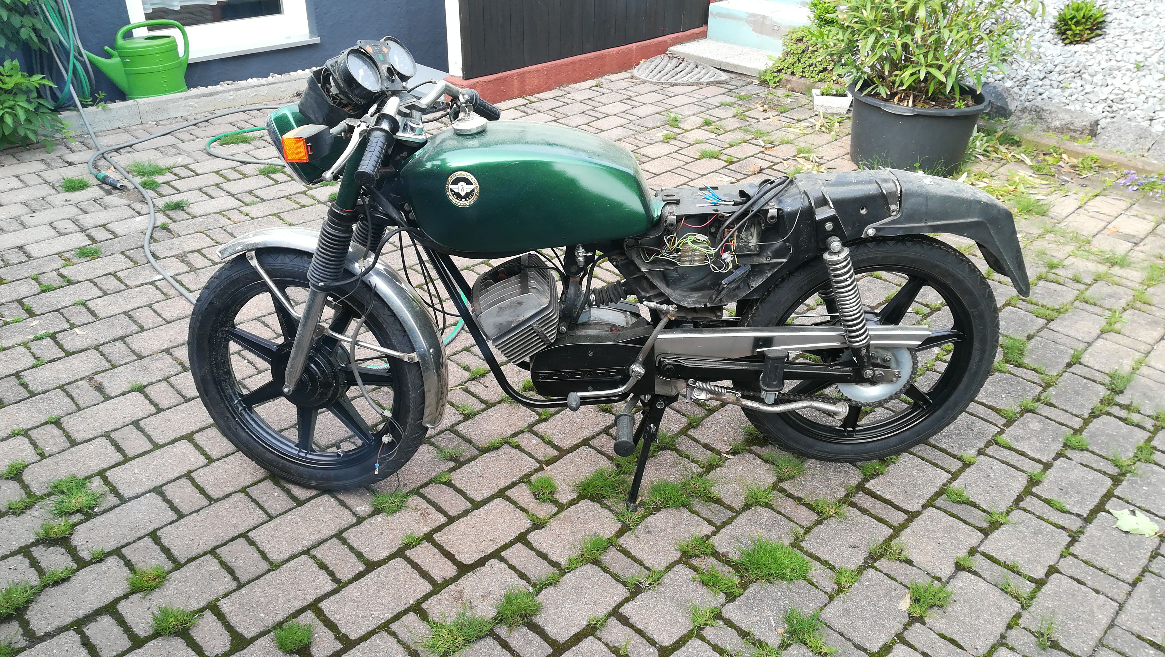

Servus Leute bin neu hier bei euch, ich brauche Hilfe.
Also ich habe günstig eine Zündapp GTS 50 529 02...
ergattert, jedoch ohne Papiere,aber mit einer Unbedenklichkeitsbescheinigung.
Laut Typenschild ist sie Baujahr 1981. Wie bekomme ich raus welches Modell es genau ist? 022,024,026,028,029.. usw wie unterscheiden sich die Modelle? Hab ich eine 4 oder 5 Gang ?
Mir wurde gesagt es wäre eine 4 Gang, jedoch war sich der nette Herr nicht mehr sicher da sie 15 Jahre Stand,und er sie vererbt hatte. Hab jetzt aber schon oft gelesen dass es ab den 80er Jahre überwiegend 5 Gang Getriebe waren.
Original scheint sie nicht zu sein,da wurde ordentlich dran rumgebastelt( 4 verschiedene Lackschichten, Kabelbaum zusammengepfuscht usw)wird ein längeres Projekt über den Winter.
Aber vollständig ist sie,und hat meines Erachtens eine gute Basis. Evtl kann mir ja ein Spezialist helfen, komme eher aus der Puch Ecke<br /><br />-- 18.08.2019 22:00 --<br /><br />Achso und ne Frontmaske ist auch dabei und der original Farbton war Orange. Evtl kann mir ja jemand weiterhelfen
müsste eine der letzten GTS50 5Speed sein,sehr gefragt. Der Motor scheint auch 5 Gang zu sein.

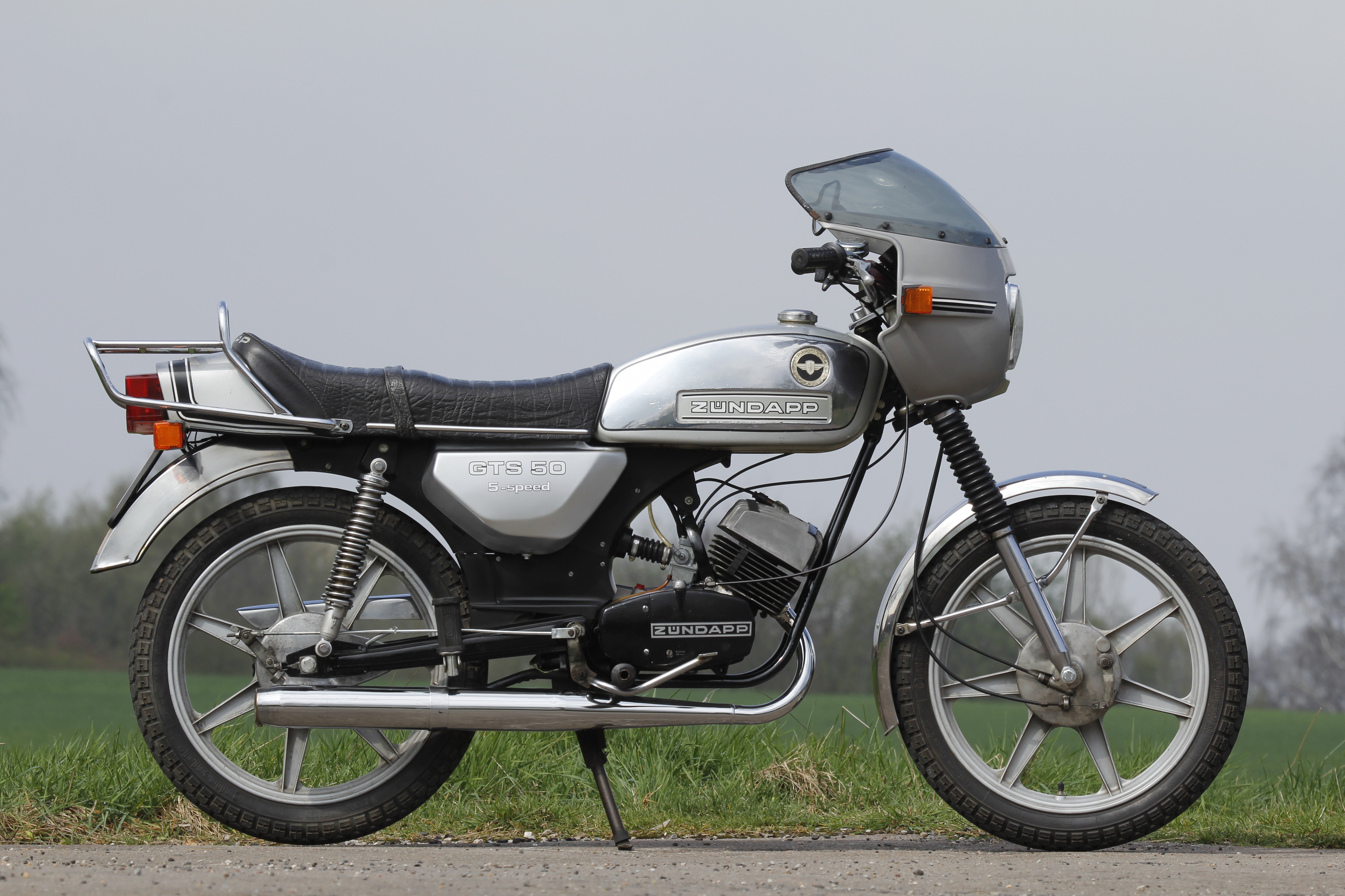

Fertig sieht die dann mal so aus....
Dein Plastikschutzblech hinten ist original,ich hab nur das schönere in V2A verbaut.
Lg franx
