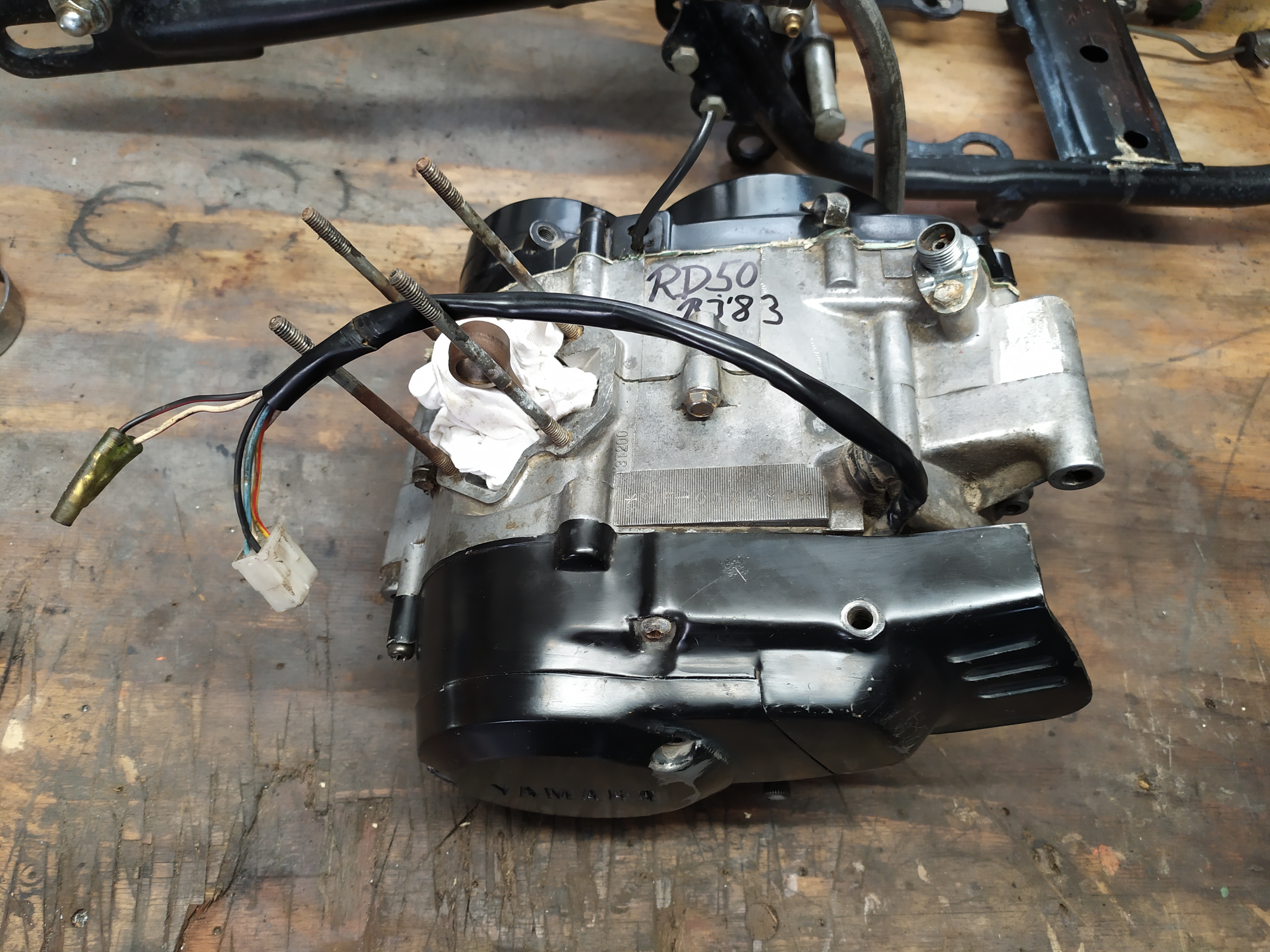

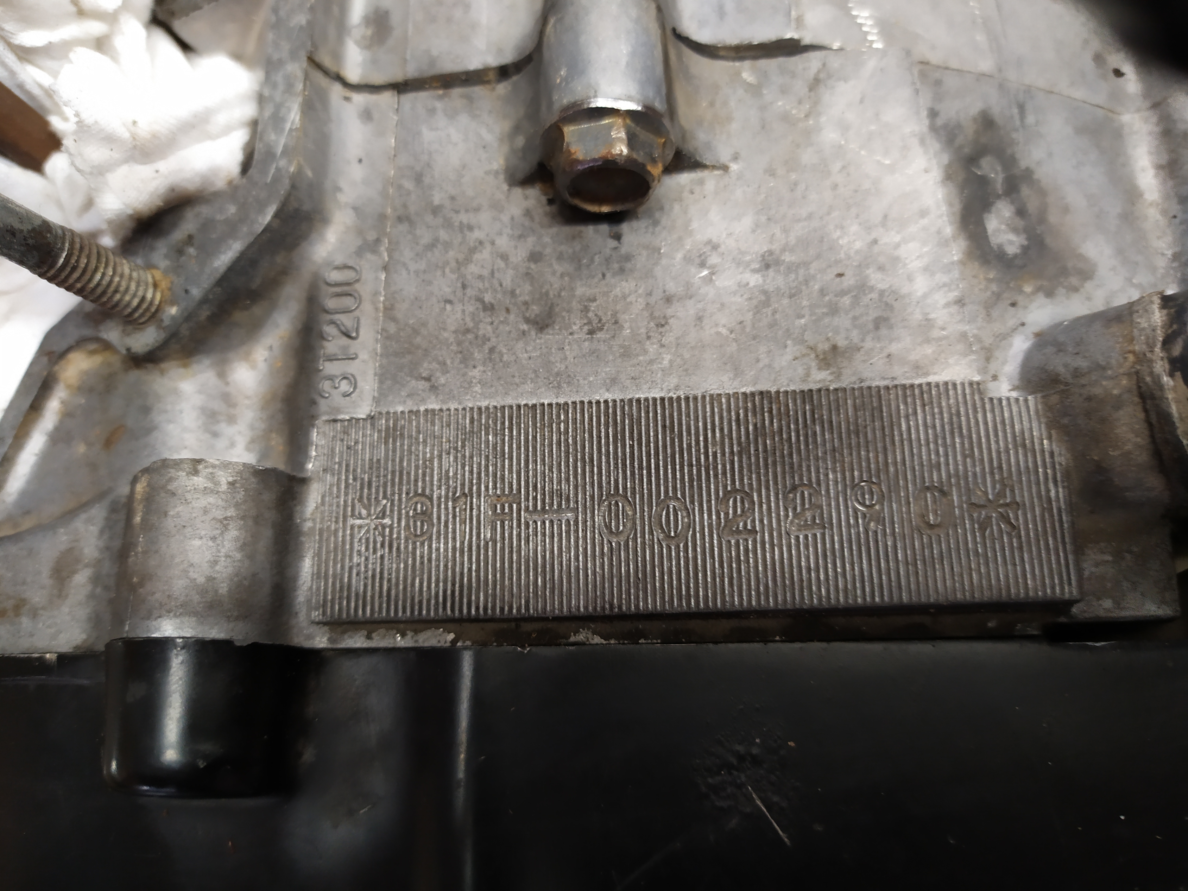

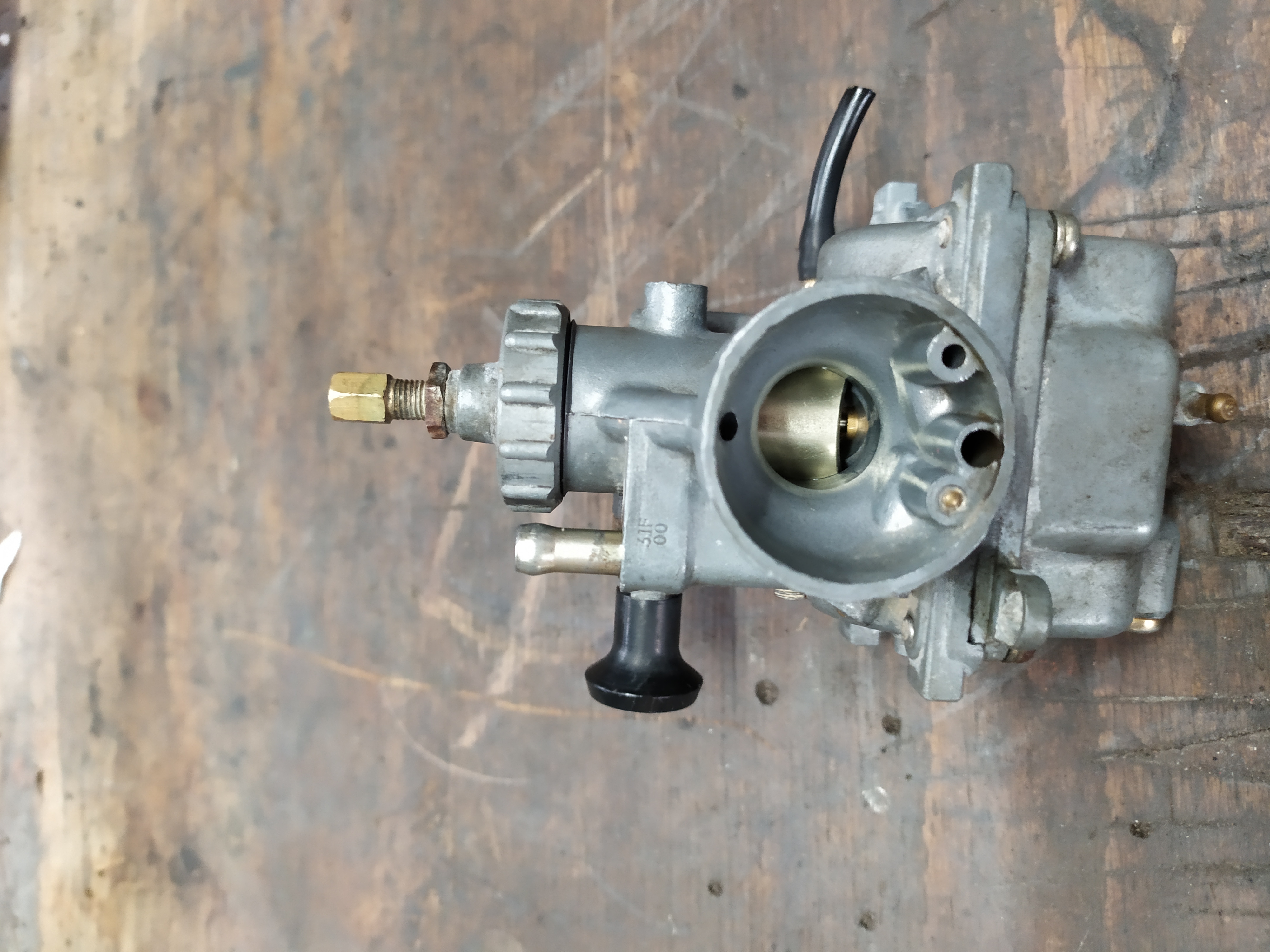

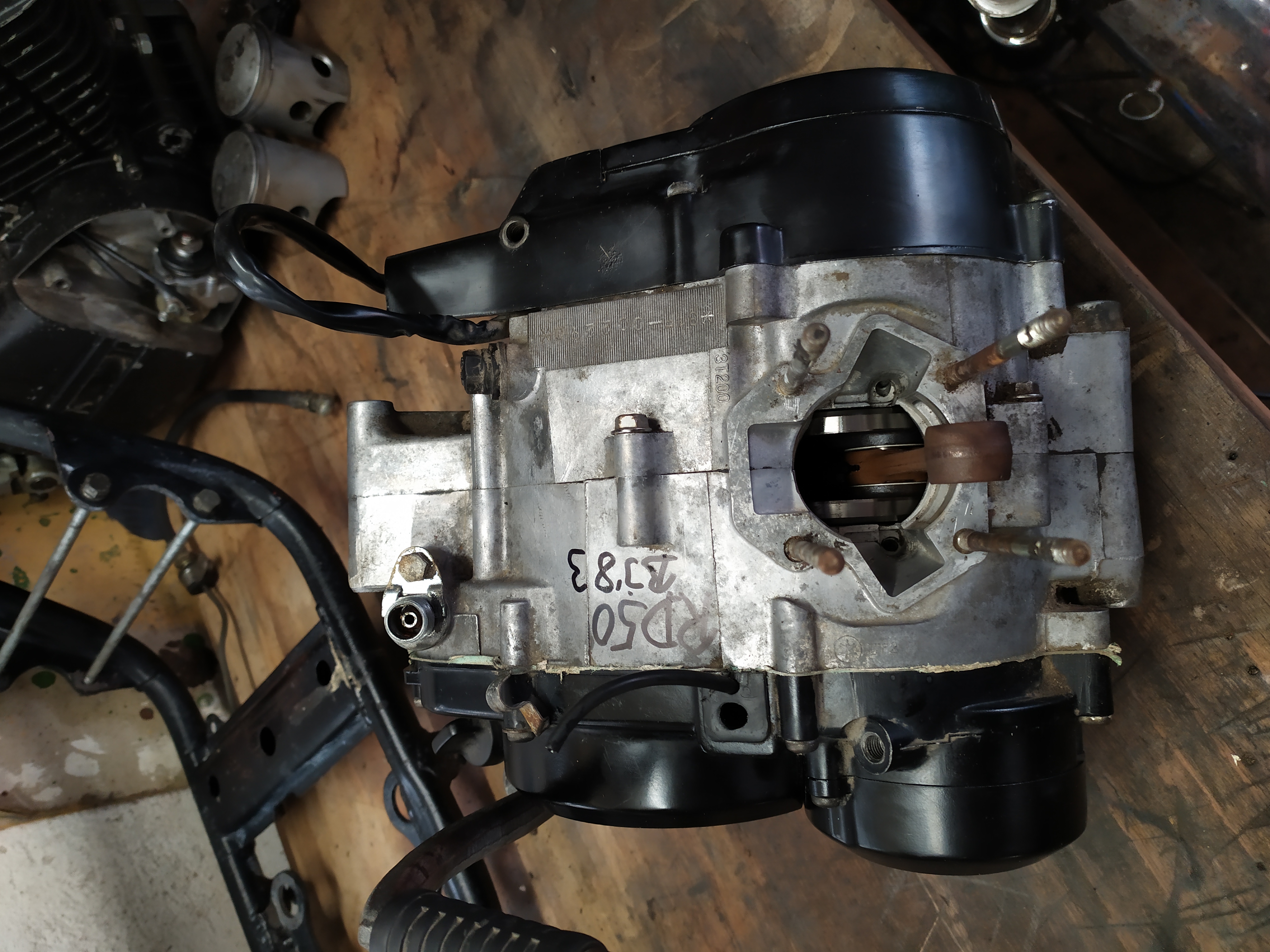

Ich miste momentan meine Werkstatt etwas aus und habe einen Yamaha Motor gefunden. Auf dem Motor ist "RD 50 Baujahr 83" vermerkt, die Motornummer fängt mit 31F an. Ich vermute aufgrund des Baujahres eine RD 50MX?! Der Motor hat wenn ich richtig gezählt habe 5 Gänge. Dabei lag noch ein Mikuni Vergaser welcher ebenfalls die Kennung 31F trägt und 16mm Durchlass hat. Kann mir jemand sagen ob es sich um einen RD Motor handelt und wo dieser sonst noch überall verbaut wurde? (Google findet unter 31F leider nicht viel)

ist kein RD50mx motor die hatte die kennung 13N
Danke für die Info. Kannst du mir sagen zu welchem Moped der Motor gehört? Kenne mich bei den kleinen RD`s leider nicht aus und bin von der vielfallt etwas erschlagen.
zu 99% zu einem modell was es nicht in Deutschland gab!
Habe jetzt noch mal etwas gesucht und bin auf eine niederländische Seite gestoßen, laut dieser handelt es sich wohl um eine niederländische RD50M, das war allerdings auch das einzige was ich unter 31F gefunden habe. Optisch schaut der Motor für mich allerdings trotzdem eher nach einer MX aus, es ist auch eine Kontaktlose Zündung verbaut. Den Motor hatte ich mal aus einem Teilekonvolut bei dem MX Gussfelgen, Gabel und Sitzbank dabei waren.
https://www.brommer.nl/merk/yamaha/rd50m/
Edit:
scheint sich doch um eine MX zu handeln, hab den Typ 31F in dieser Liste gefunden: https://www.motorcyclespareparts.eu/en/yamaha-parts/yamaha-model-prefix-motorcycles-1970-1994
Laut dieser handelt es sich beim Typ 31F um eine RD 50 MX Baujahr 1983, das passt dann auch zur Notiz auf dem Motor.
Hello,
it is an engine of a rd50mx year 1983 (one year only) for Belgium. I have the same engine, it is difficult to find a cilinder that fits because the cilinderbolts are at 50 mm instead of 45mm on the other engines
