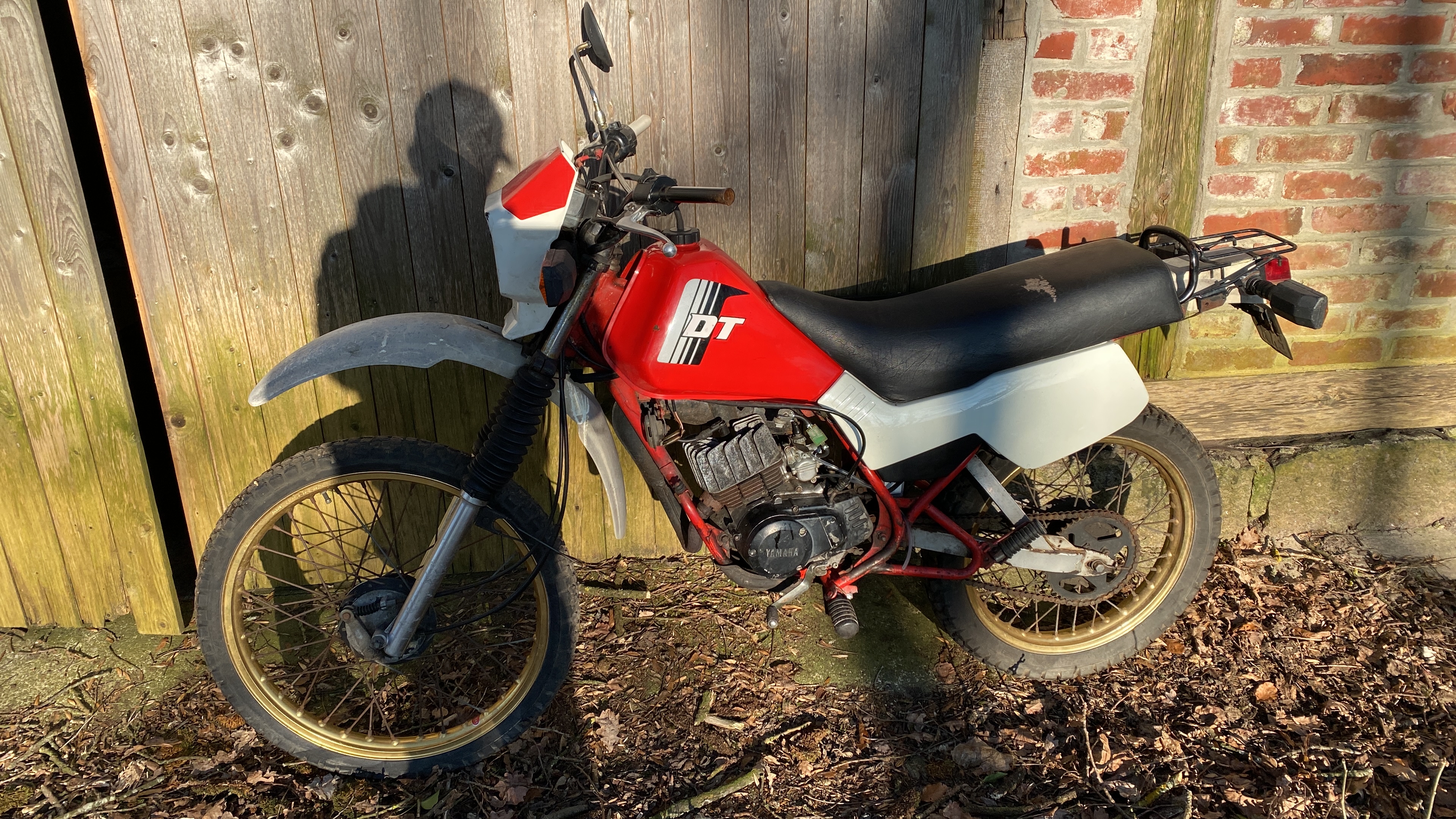

So sieh meine in Echt aus…Wenn die Technik frisch ist gehts ans Optische.
Wird aber wieder weiß/rot mit goldenen Felgen!
