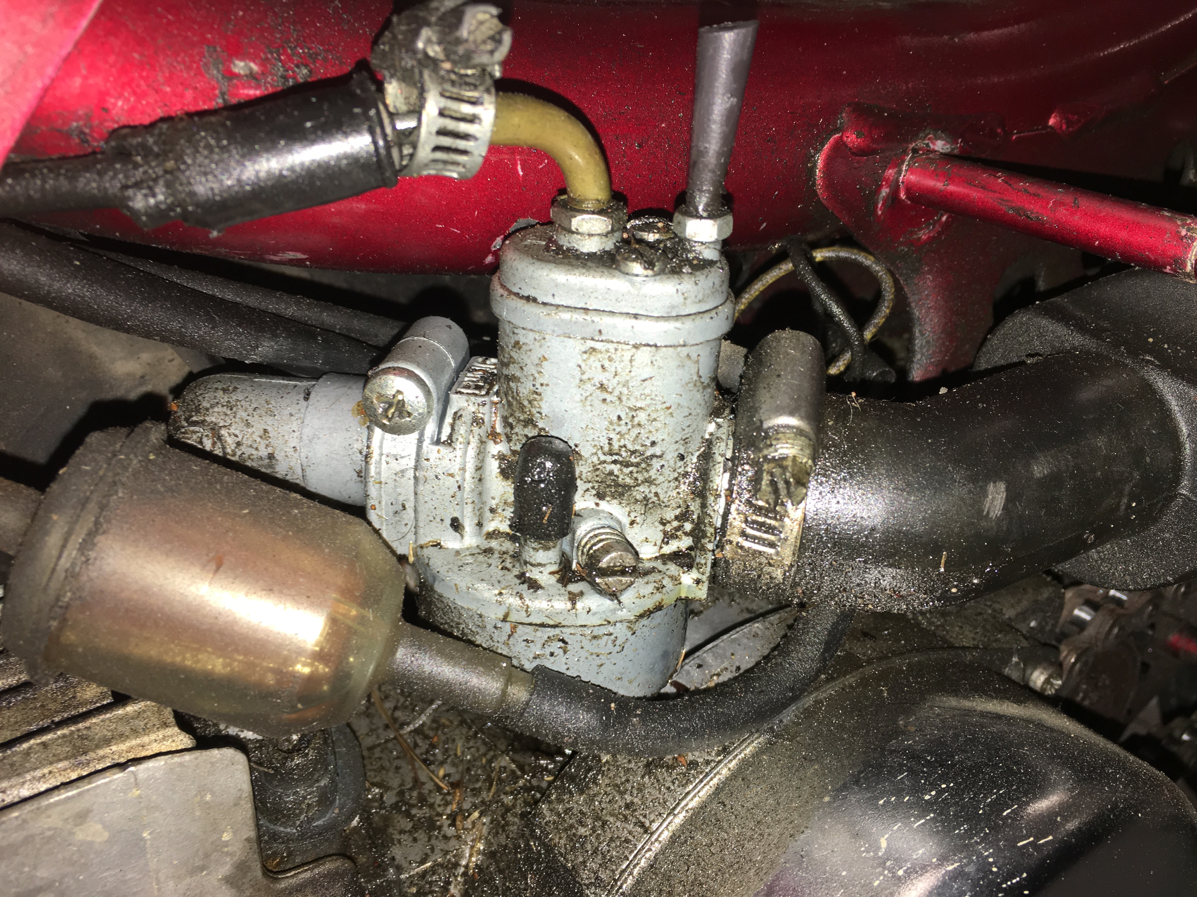

Oben am Vergaser dieser schwarze Nippel kann einfach mit der Hand rein und rausgezogen werden. Wenn er so wie auf dem Bild ganz unten ist, fährt sie langsam - vielleicht so 20kmh... Wenn ich ihn nach oben rausziehe wie gesagt knapp vierzig... Ich gehe mal davon aus, dass das so nicht original ist und möchte es auch fest einstellen, damit es bei einer Kontrolle keinen Ärger gibt. Wie geht das?
Außerdem erscheint mir die Leerlaufdrehzahl recht hoch. Wenn das Mofa kalt ist, ist so sehr hoch... nach der Runde um den Block ging sie zeitweise runter, war danach aber wieder hoch... ist das normal?
Zurück von der Probefahrt ist mir aufgefallen, dass der ganze Vergaser wackelt. ich habe die Schrauben am Zylindergehäuse nachgezogen, aber er wackelt auch oben am Übergang zwischen dem Winkel zum Motor und dem Vergasergehäuse, obwohl die Schraube dort auf Anschlag fest ist. Ist da was gebrochen oder wie? Auch der Benzinschlauch hat schon bessere Tage gesehen...
Der Motor nicht demnach nicht dicht... offenbar auch schon länger nicht wenn ich mir die Sauerei da so anschaue. Kann ich das reparieren? oder brauche ich einen neuen Vergaser?

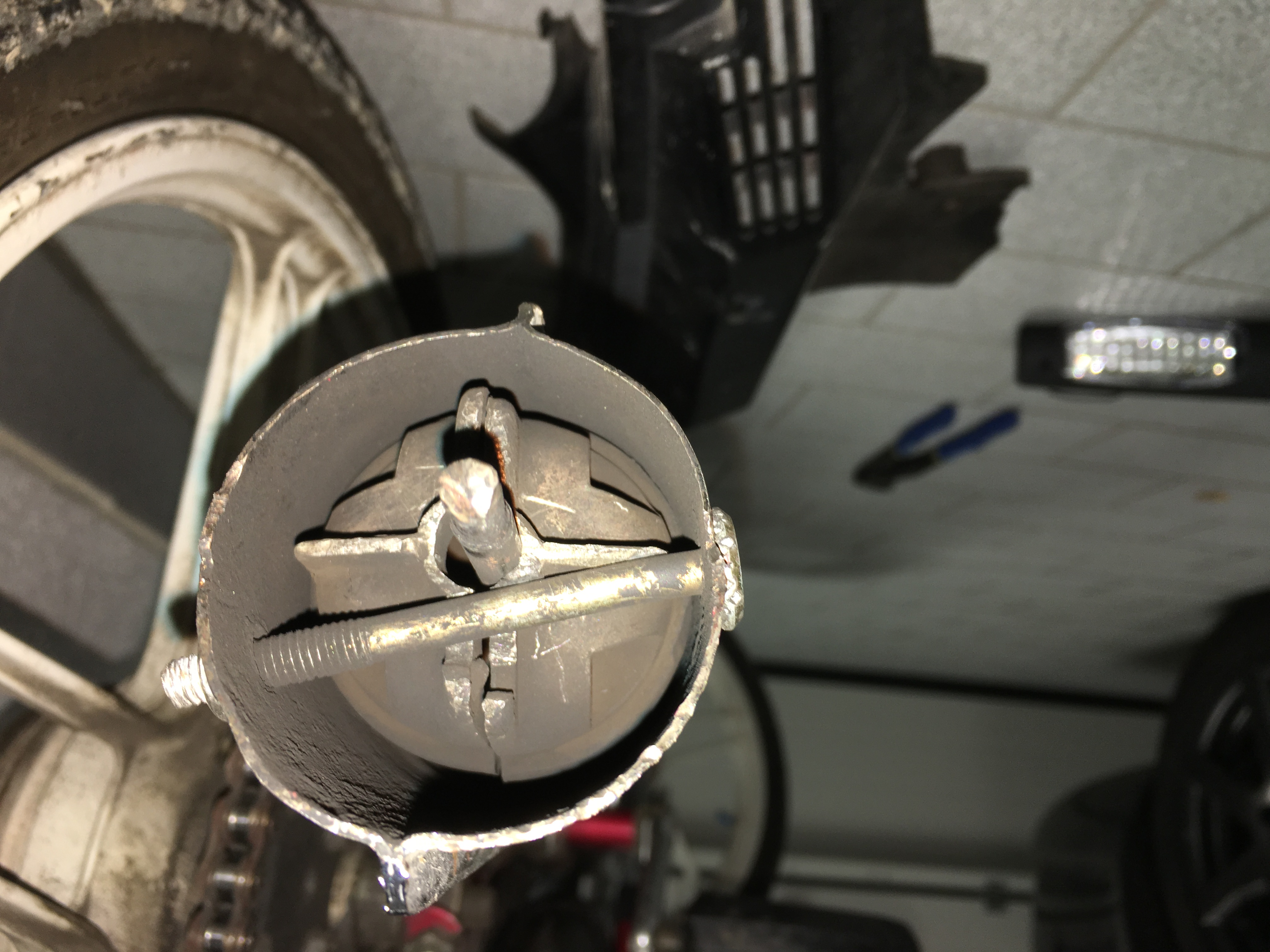

Auch am Auspuff wurde schon rumgebastelt, da brauche ich wohl auch einen neuen...

Ganz ehrlich,der Auspuff ist kaputt,die Einzelteile sind teurer als ein Zubehör Auspuff von jamacol.

Ich vermute das der gaser nicht richtig dicht ist,und durch das 1:50Öl Gemisch alles verölt ist.Benzin verdampft und Öl bleibt als Rest.dieser Öl Rest setzt sich überall ab.
Schwarzer nippel.
Das ist der kalt Starter,runter gedrückt=aktiv.ist er oben=deaktiviert.also alles ok.
Vergaser wackelt.
Das der vergaser wackelt könnte auch die Ursache des unregelmäßigen Stand Gas sein.Wen irgendwo falsch Luft gezogen wird,beeinflusst dies beachtlich das Stand Gas.
Jetzt stellt sich die Frage,kannst leicht den gaser vom ansaug stutzen runter ziehen?dann könnte eine hülse fehlen,die zwischen ansaug und gaser gestülpt wird,und dort könnte auch falsch Luft gezogen werden.
Mein Rat,einen neuen jamacol Auspuff.ich schätze so 30-40€
Einmal richtig den gaser reinigen komplett von innen inklusive der düse,(düse 48)
Das wäre mal einen Anfang
