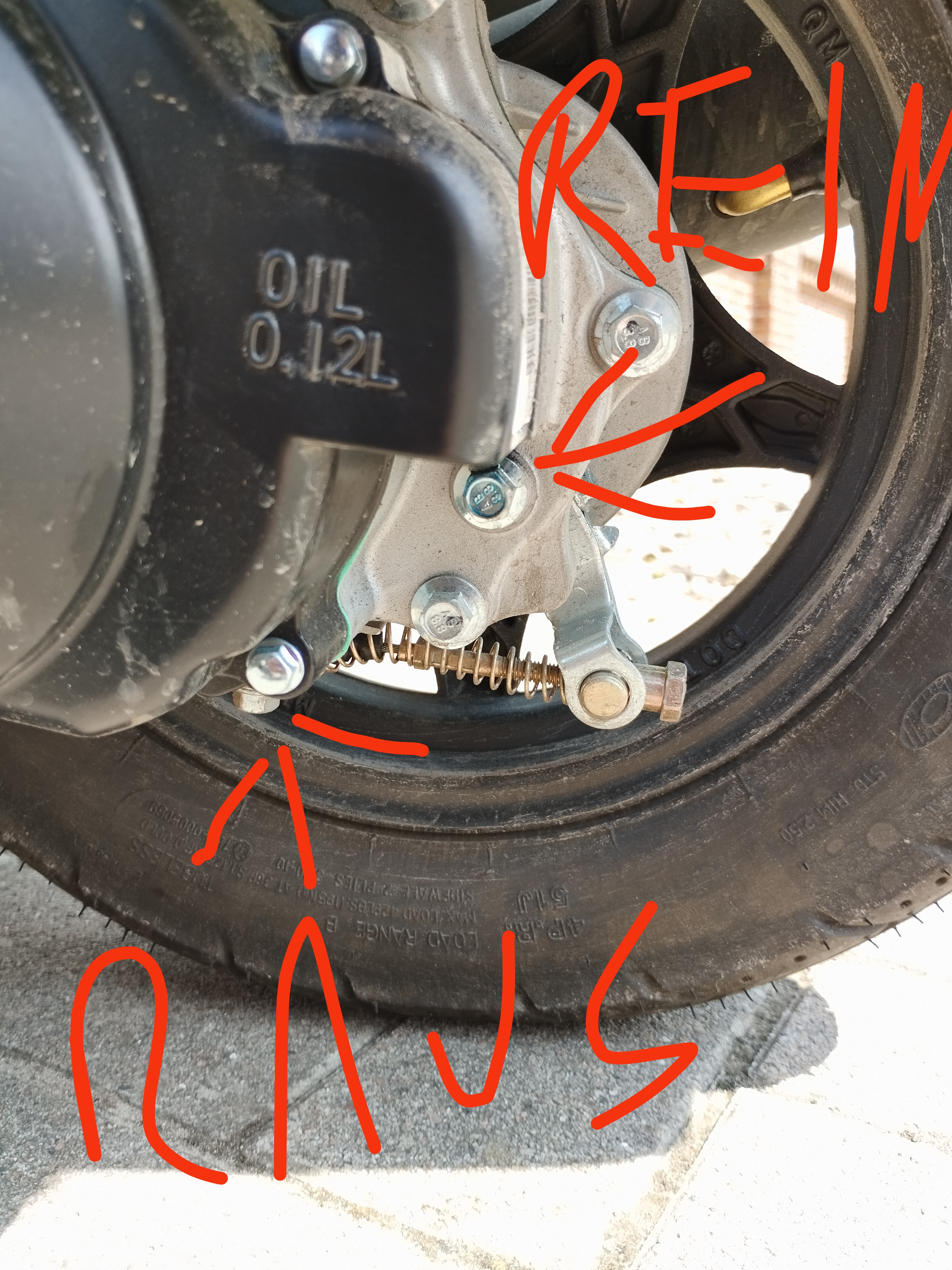

Moin zusammen
Es wäre nett wenn mir jemand verraten könnte wo das Getriebeöl reinkommt und auch wo es rauskommt am besten auf meinem Bild markieren.
Habe null Plan davon 😜
Vielen Dank im voraus
Aber welche Marke der Roller ist, weißt du?
Bitte uns ganz dringend verraten.
Dankeschön.
Nova Motors City Leader 50ccm 4 takter
Danke.
Getriebeöl habe ich 18w-90
Habe es selbst geschafft und auf Anhieb die richtigen schrauben gefunden

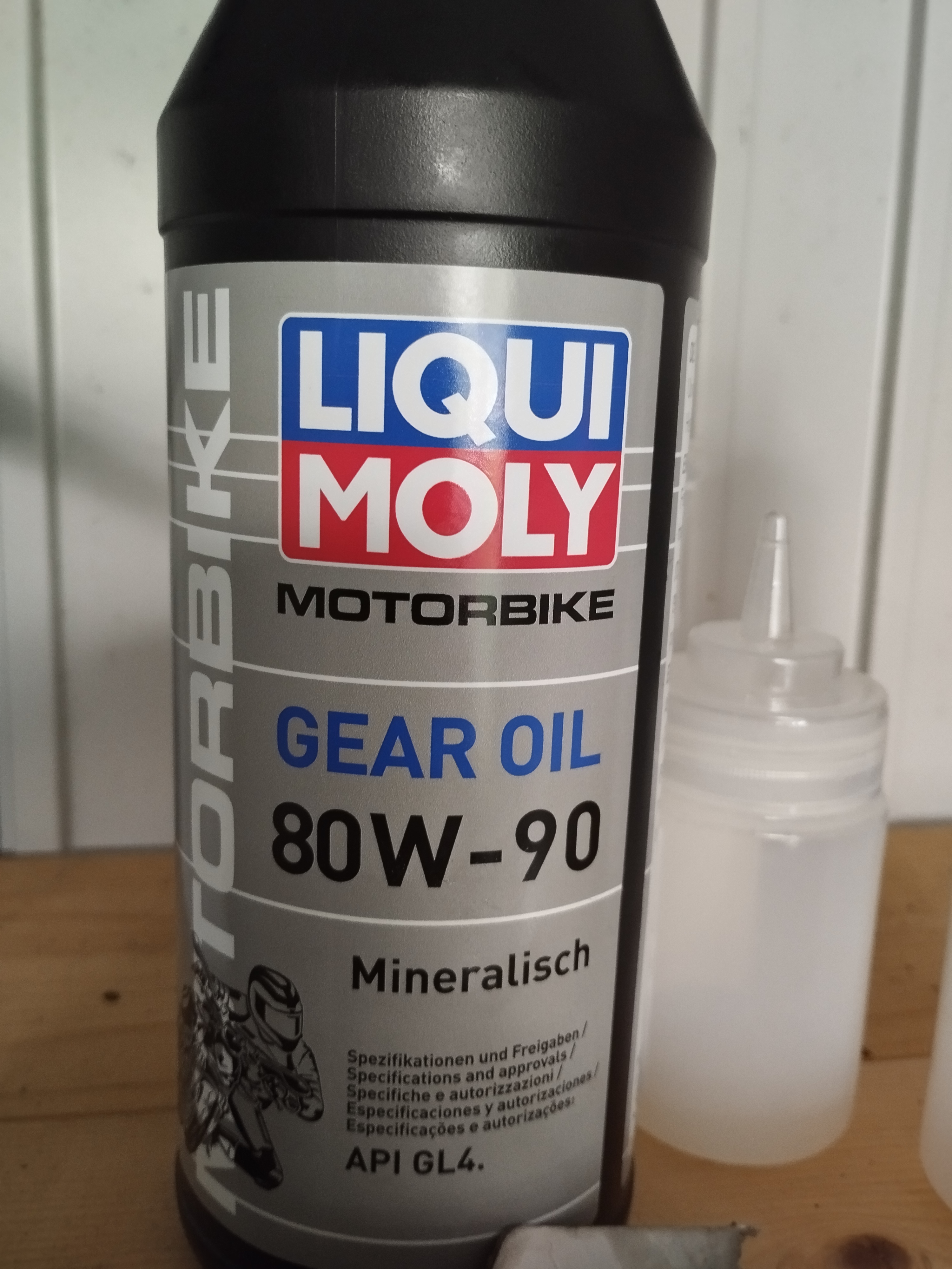

Das hier
ok, 80w-90 mineralisch macht sinn!
Autokorrektur. Hab schon ein Schreck bekommen 😃
