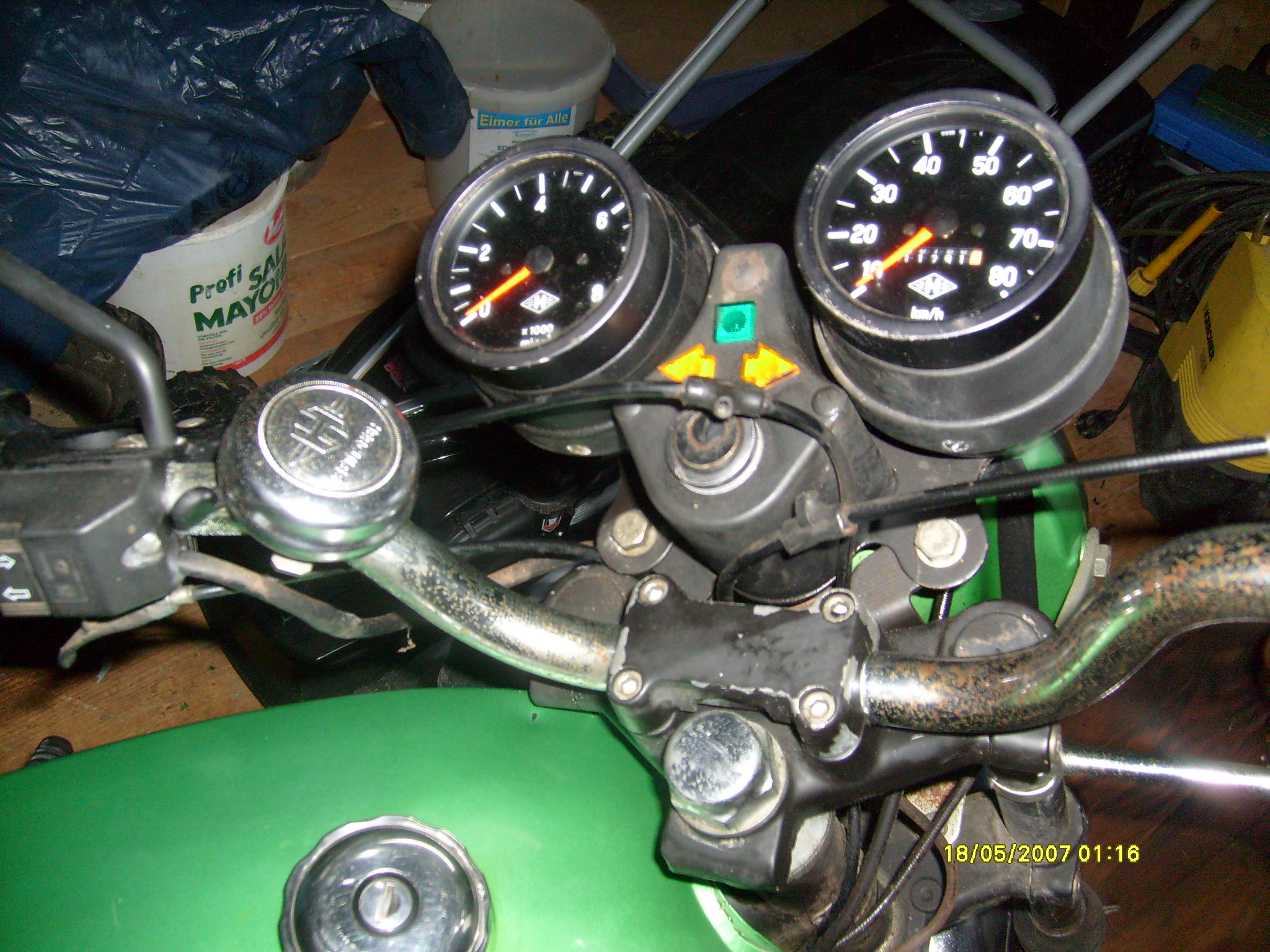

kann ich eine Supra gp4 starten irgend wie Kurzschließen oder was macht man in solch einem Falle. Die Papiere sind noch aufgetaucht nur die Schlüssel lassen sich nicht finden.

Rechten Seitendeckel abbauen, dann das blaue Kabel, welches von der Zündspule unter den Tank geht, verfolgen und die Steckverbindung lösen. Dann ist der Kurzschluss aufgehoben, Masseverbindung fehlt - Motor läßt sich starten.
Man kann auch das Zündschloss ausbauen. Cockpit Unterseite die zwei Schrauben lösen, SW 8. dann Plastikteil anheben und das blaue Kabel abziehen. Darf halt dann nicht gegen Masse kommen.
Bevor du startest bzw. einen Startversuch unternimmst: Tank sauber? Frischer Sprit? Vergaser gereinigt? Läßt sich der Motor durchkicken?
Man sollte dann auch das Lichtkabel der Zündung (gelb) auf das vom Cockpit zurückgeführte Hauptlichtkabel schalten, sonst hat man kein Licht.
Heutzutage fährt man ja auch Tags mit Beleuchtung, von daher kann man gleich a.d. Klemme auf Dauerlicht schalten.
Das Kabel, das vom Cockpit über die Klemme zum Rücklicht geht muss es sein.
Moped kann man falls vorhanden über den Choke ausschalten.

Du solltest mal überprüfen, ob der Lenkanschlag noch vorhanden ist.
Der Lenkwinkel bei Deinem Moped ist nicht normal, viel zu eng. Eine Delle sieht man schon am Tank oben.

Wie wäre es einfach ein neues Zündschloß einzubauen?
Die Hercules ist ja im Prinzip von jedem zu knacken,einfach den Zentralstecker an der Unterseite vom Kockpit abziehen und schon kann man sie antreten. :mrgreen:
Nur wenn das Lenkradschloss abgeschlossen ist wird's nach ner Weile langweilig damit... :lol:
Im Kreisfahren ist ja auch nicht schlecht. :mrgreen:
