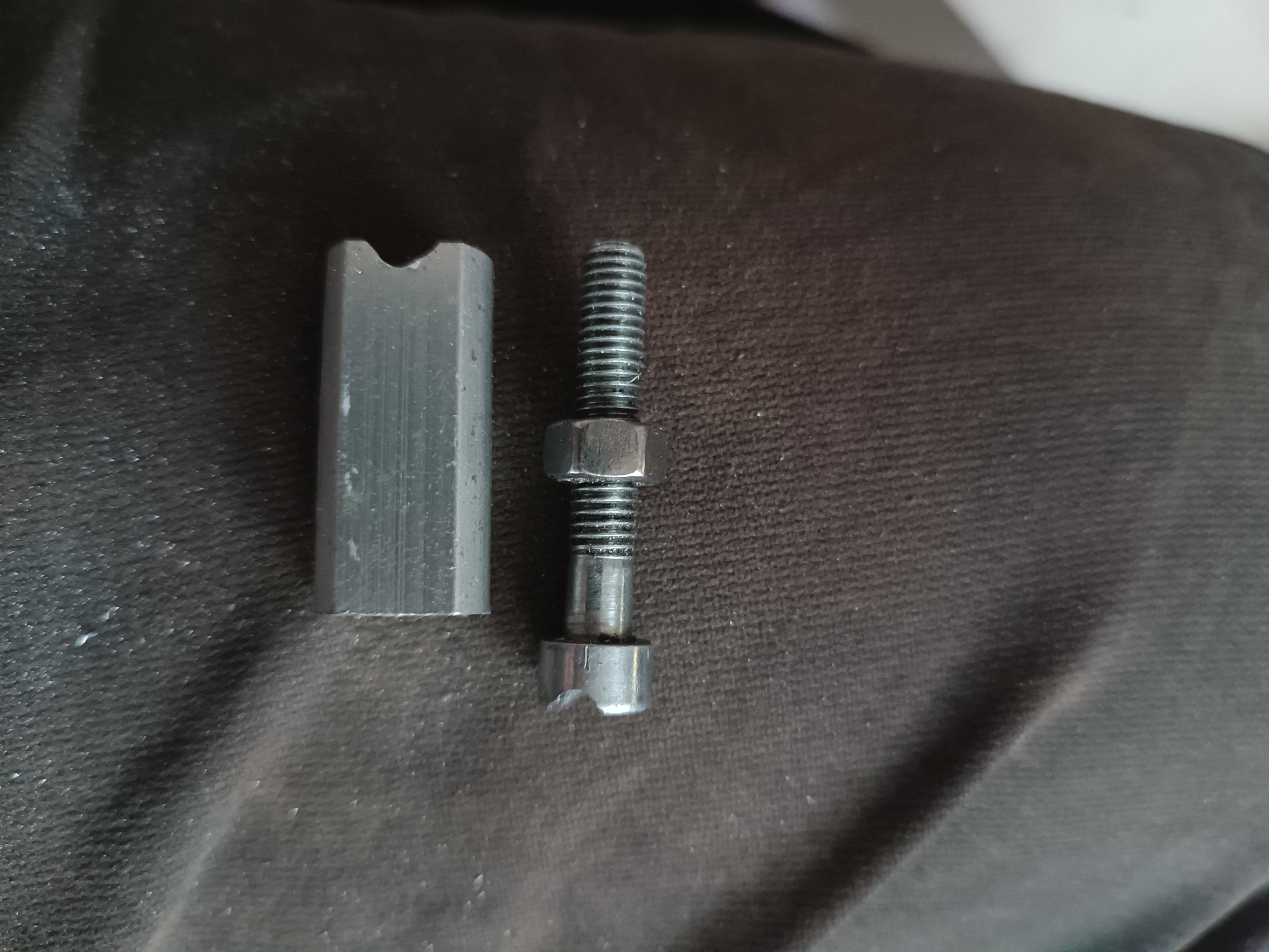

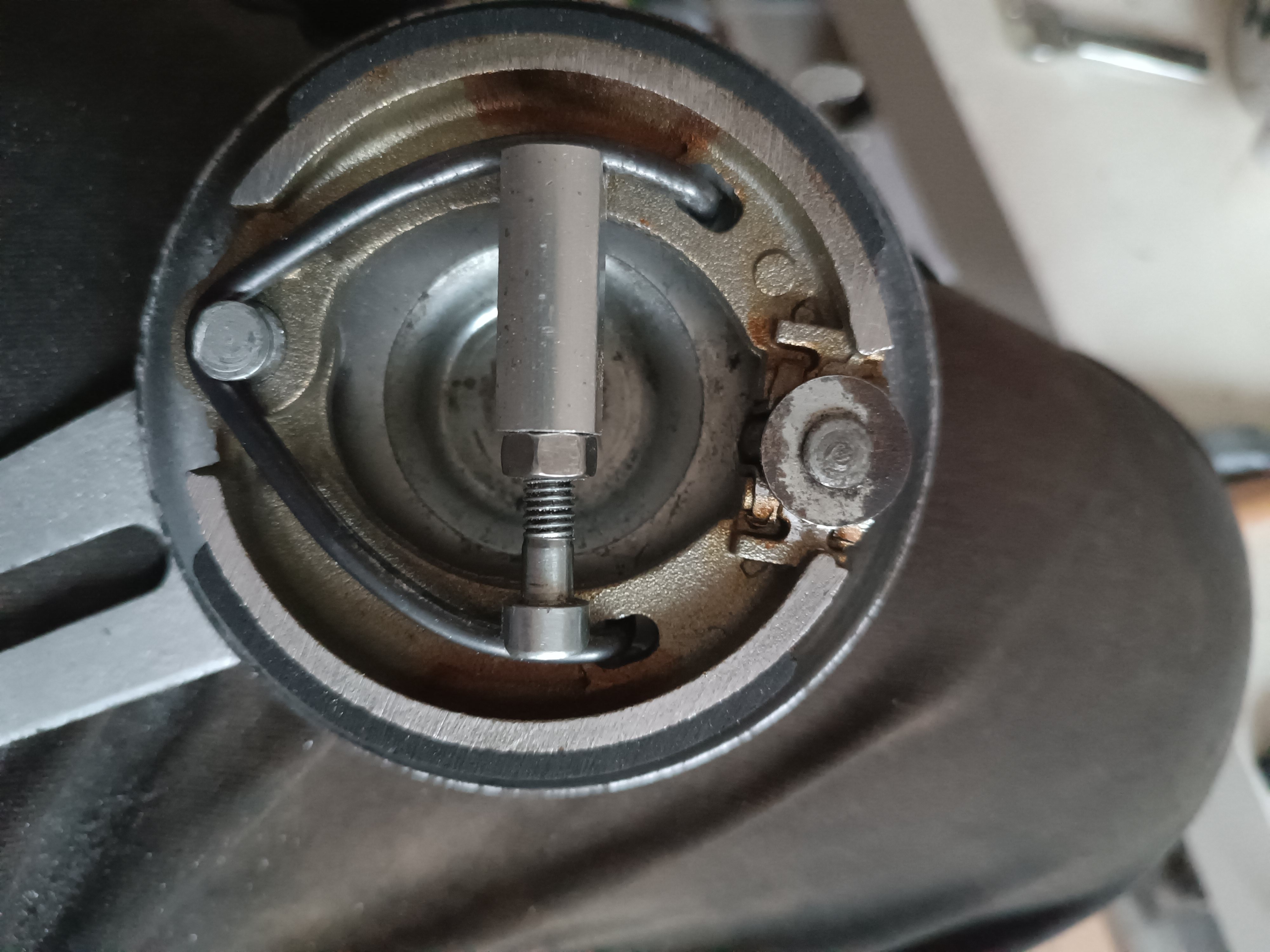

Moin. Mal fix ein kleines Werkzeug gebaut. Die Würgerei um die Feder in die Bremsbacken zu quälen war ich leid. Die Jungs in der Schweiz haben etwas ähnliches gebaut und bieten es zum Kauf an. Ich war frech und hab es in etwas abgewandelter Form aus Teilen aus der Wühlkiste selbst gebaut. Funzt hervorragend. Gruß aus dem Wald. Rolf

Was ich mich da schon mit den Federn rumgeärgert habe....
