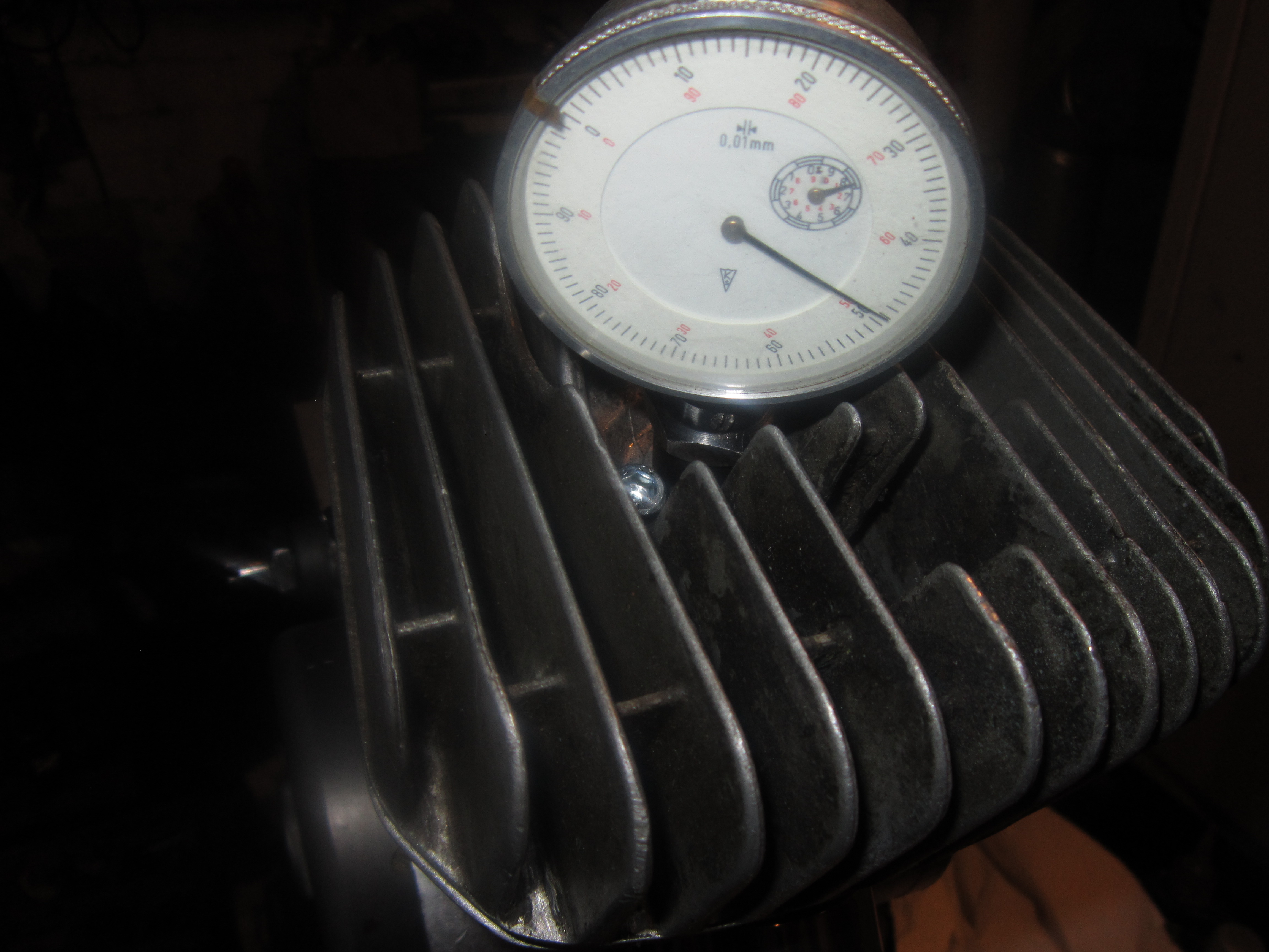

Funktioniert gut mit dem alten Werkzeug.
Messuhr oder Zünd Einstelllehre beides funktioniert auch sehr gut, die Messuhr hat aber die Nase vorn.
Besonders wenn man mit dem Testboy Summton arbeitet. Beim verdrehen des Polrads kann man alles schön beobachten ob alles passend ist.

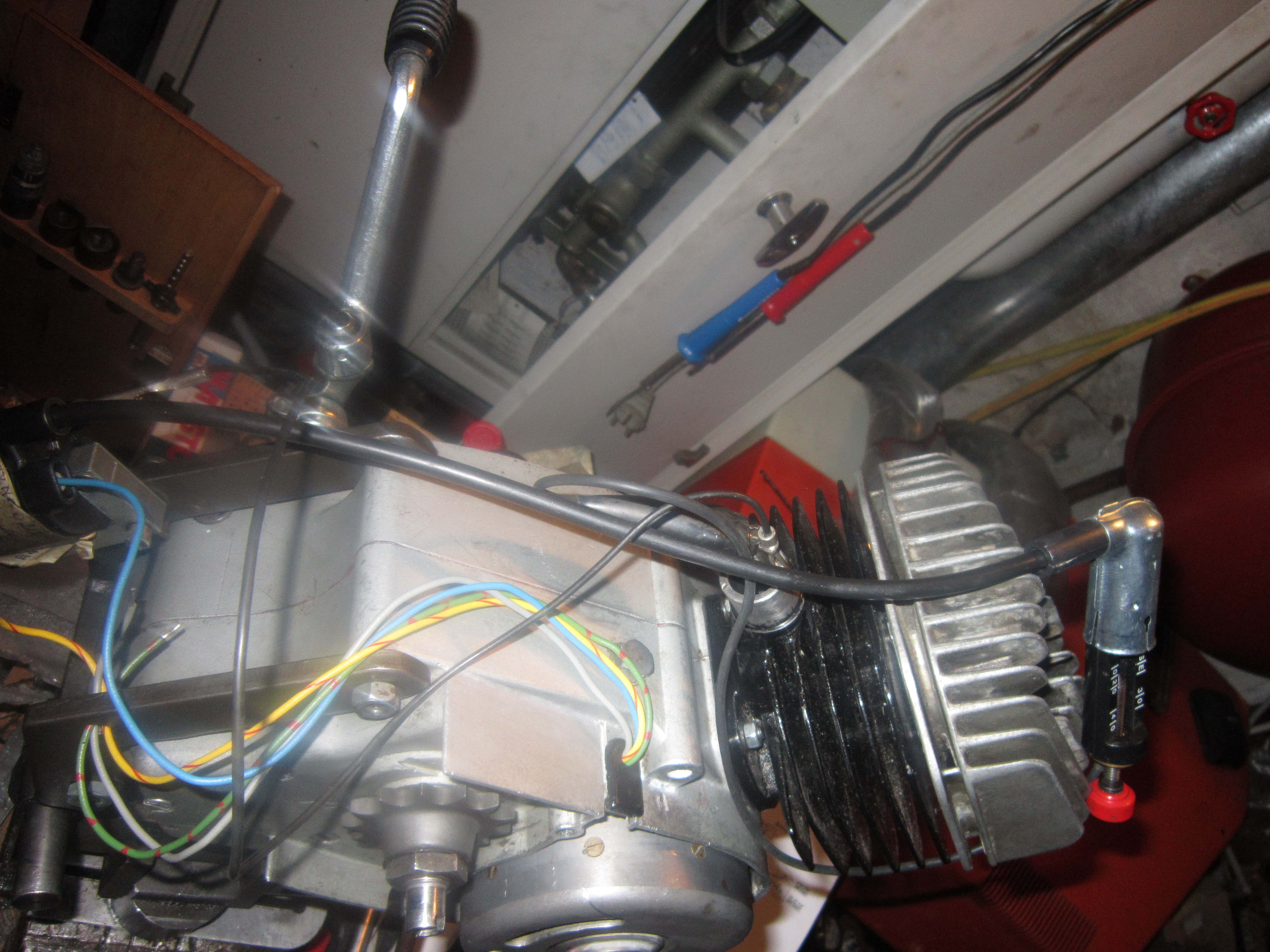

Heute mal beim Entspannungs Objekt die Zündung richtig eingestellt.
Neuteile lohnen sich.
ZZP 1,4mm v.oT.
Unterbrecherabstand ca.035 mm auf jedenfall unter 0,40mm .
In Zünd Moment Stellung Polschuhabriß 22mm.

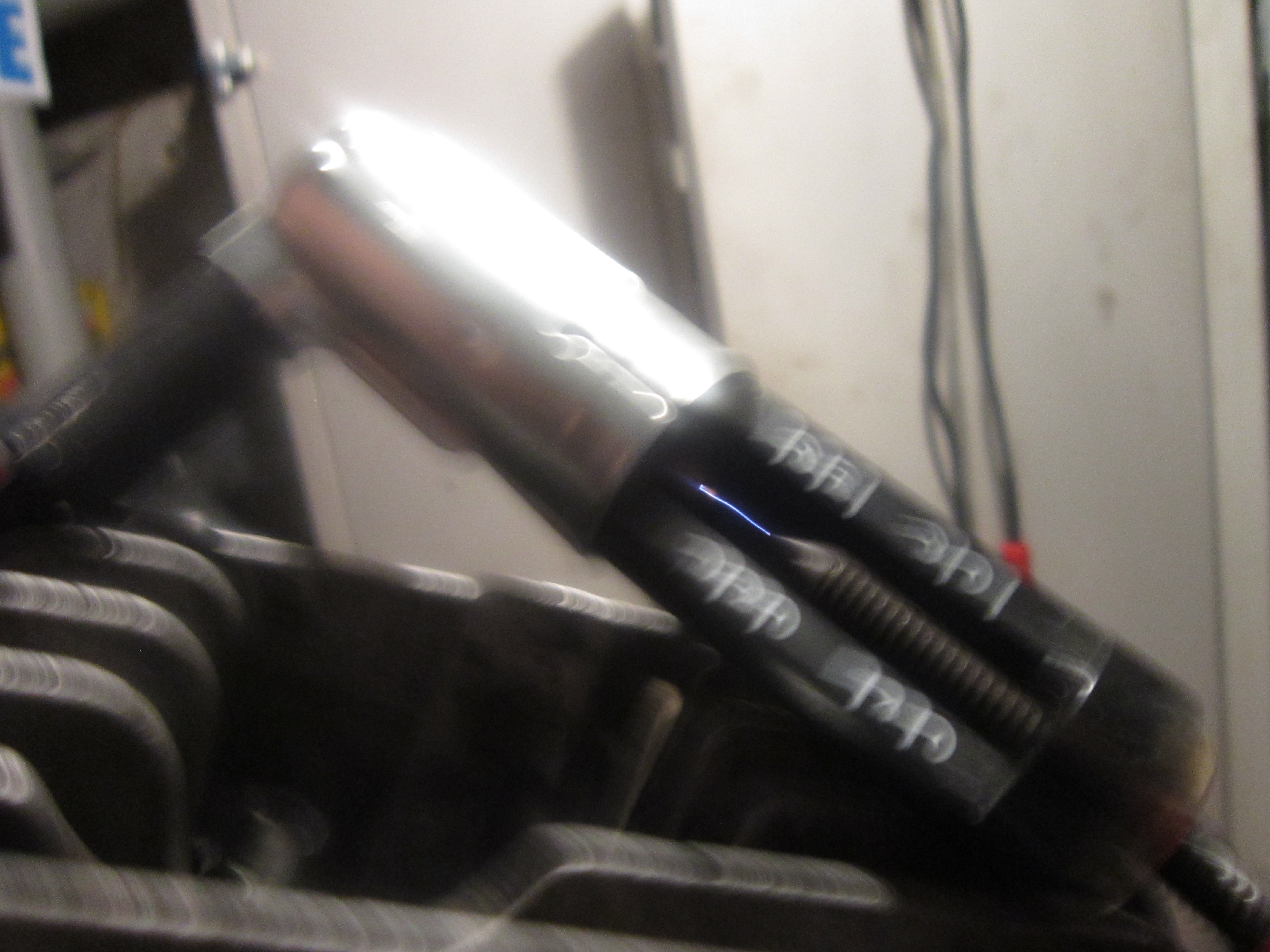

Auch mal geschaut ob kräftige Zünd Funkenstrecke vorhanden.
Starker Zündfunke von ca .1,5 mm Länge vorhanden, wenn stärker gekickt wird auch an 2 mm ran.
<br /><br />-- 30.01.2018 16:49 --<br /><br />Auf Anzeige 2 ,sind nicht mm.
7 mm-10 mm Funkenstrecke.
