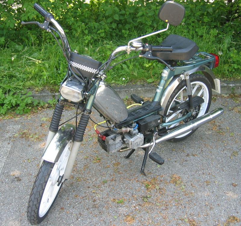

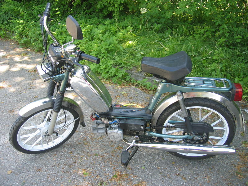

Zum Abschluß auch ein paar Bildchen vom Moped,
viele Grüsse
Markus
