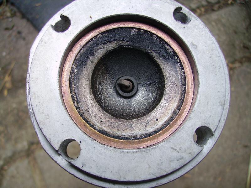

Verbaut ist momentan eine Zündkerze mit kurzem Gewinde 12,7mm incl Dichtring. Das Gewinde im Zylinderkopf ist ca. 17mm lang. Es werden zwei Typen im Handel angeboten mit 12,7 und 19mm Gewindelänge. Welche ist die Richtige Kerze?
Meiner Meinung nach würde die mit 19mm genau mit dem Zylinderdach innen abschliessen und die Elektrode in den Brennraum reichen - saubere Sache und zentrale Zündung mitten im Brennraum (komprimiert). Der Abstand zum Kolben wäre ausreichend, da ich 24mm von Gewindeanfang Zylinderkopf bis Kolben (bei OT) habe.
Was meint Ihr? :roll:

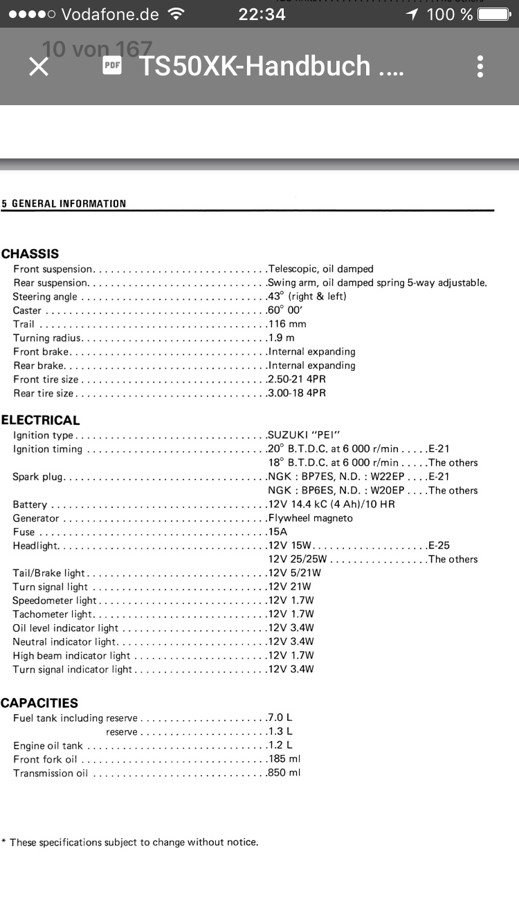

Sollte die 19mm Kerze sein.
Super, danke! Sehr kompetente Antwort! :) Gilt für das 1979er Baujahr?
Wo bekommt man den das tolle PDF?
VG
Ingo
Gilt für die XK also die Moderne Version.
Das mit der Länger der Zündkerze ist aber unabhängig. Das Gewinde muss bei den Zylinderköpfen bis bündig Anfang Brennraum gehen. Und die Elektrode dann in den Brennraum hineinragen.
Hier der Link zur PDF
https://drive.google.com/open?id=0B71Zr ... GNnWVhvSHc
Wenn du dir unsicher bist kannst du auch den Kopf abnehmen und schauen. Selbst wenn die Kerze etwas in den Brennraum schaut sollte das kein Problem sein. Ich würde es bei der TS aber ausgleichen. Ob die schönere Verbrennung Effektiver ist als die minimal höhere Kompression kann ich nicht sagen.
