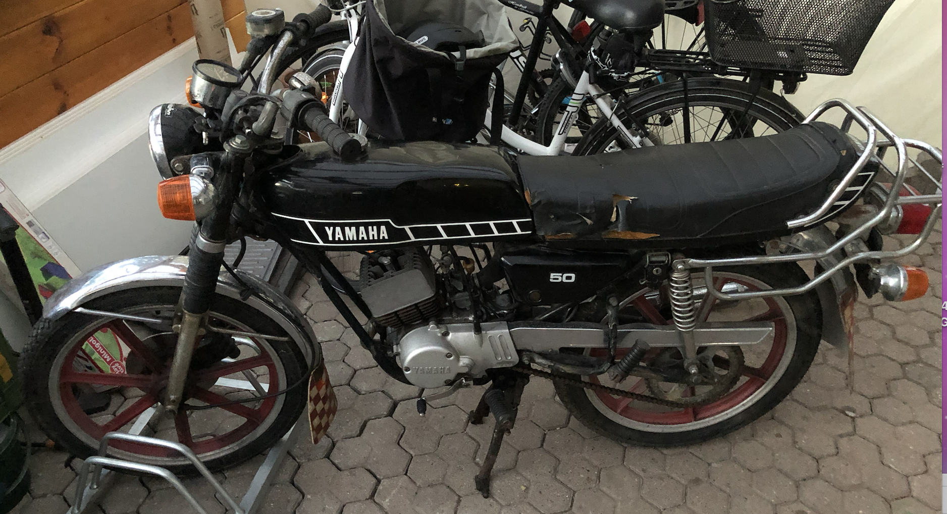

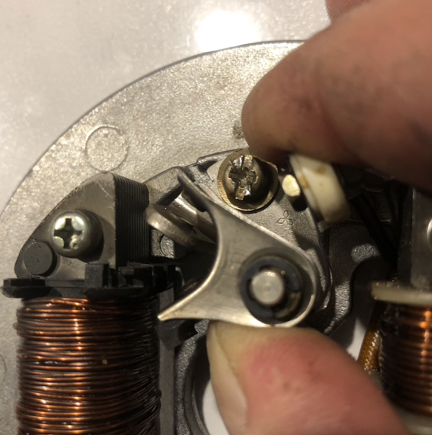

Hallo zusammen, so nun mal raus aus der Vorstellungsecke. ich muss noch was berichtigen. Sie läuft nun ca. 45kmh bei 6500U/min. ich habe noch Gewitter hinterm Polrad. Der Unterbrecher ist wohl hinüber.

Moin. Das "Kontaktfeuern" kommt nicht durch die Kontakte. Da ist der Kondensator platt. Also nur die Kontakte erneuern bringt nichts. Gruß aus dem hohen Norden. Rolf

Hier noch ein Foto des Guten Stückes.

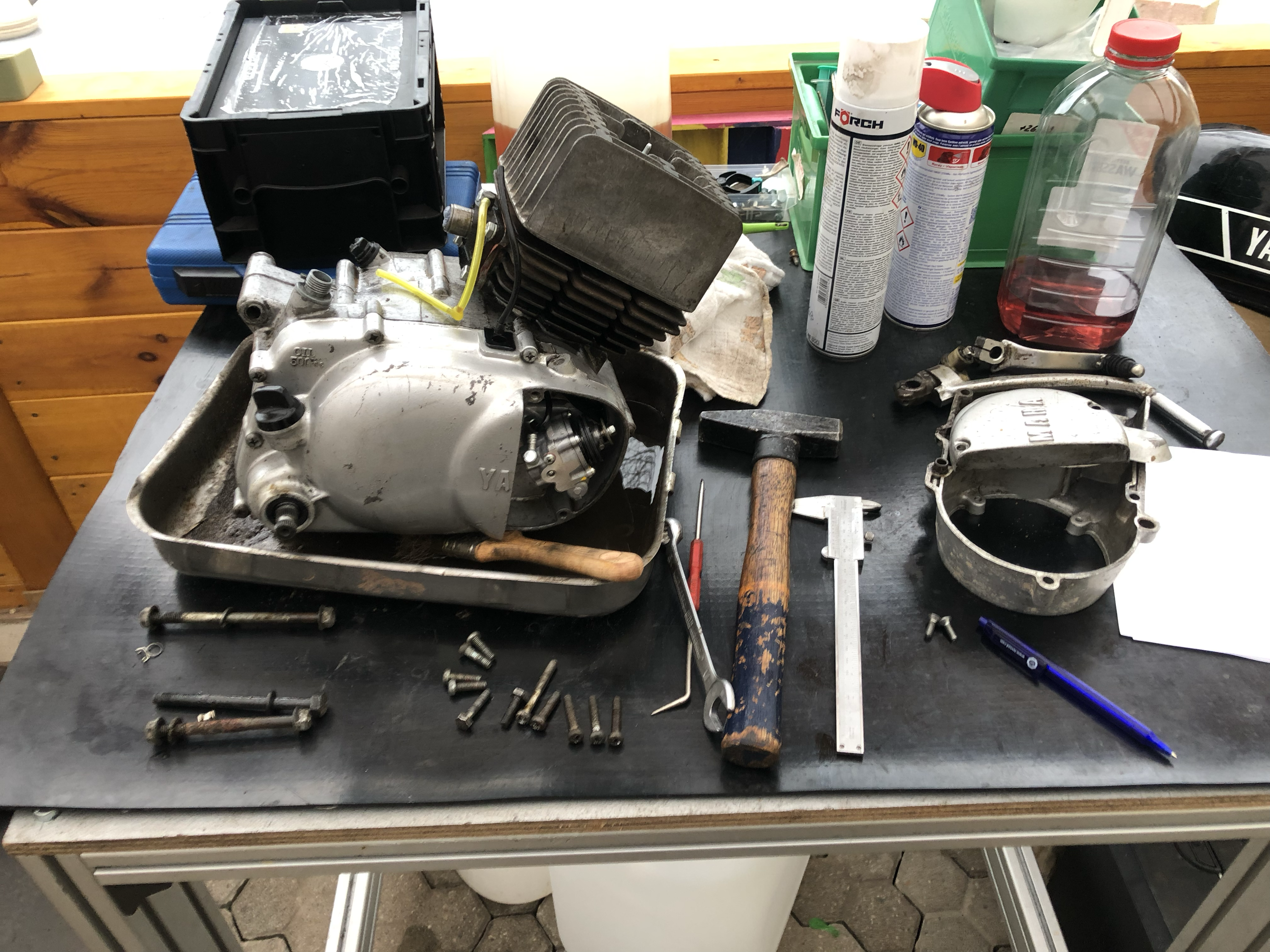

Jetzt gehts mal weiter ans zerlegen. Ich muss ma ne Grundreinigung machen und gleich weitere Teile austauschen, mal schauen was da noch kommt.

so, habe mir jetzt ori-Teile in Holland bestellt. bin gerade dabei die Wedis zu wechseln und den Motor außen rum mal von dem ganzen alten Schmotter zu befreien. Für den WEDI um die Kurbelwelle auf der Ölpumpenseite, muss das Zahnrad runter, mit welchem Drehmoment muss ich den wieder anziehen?
