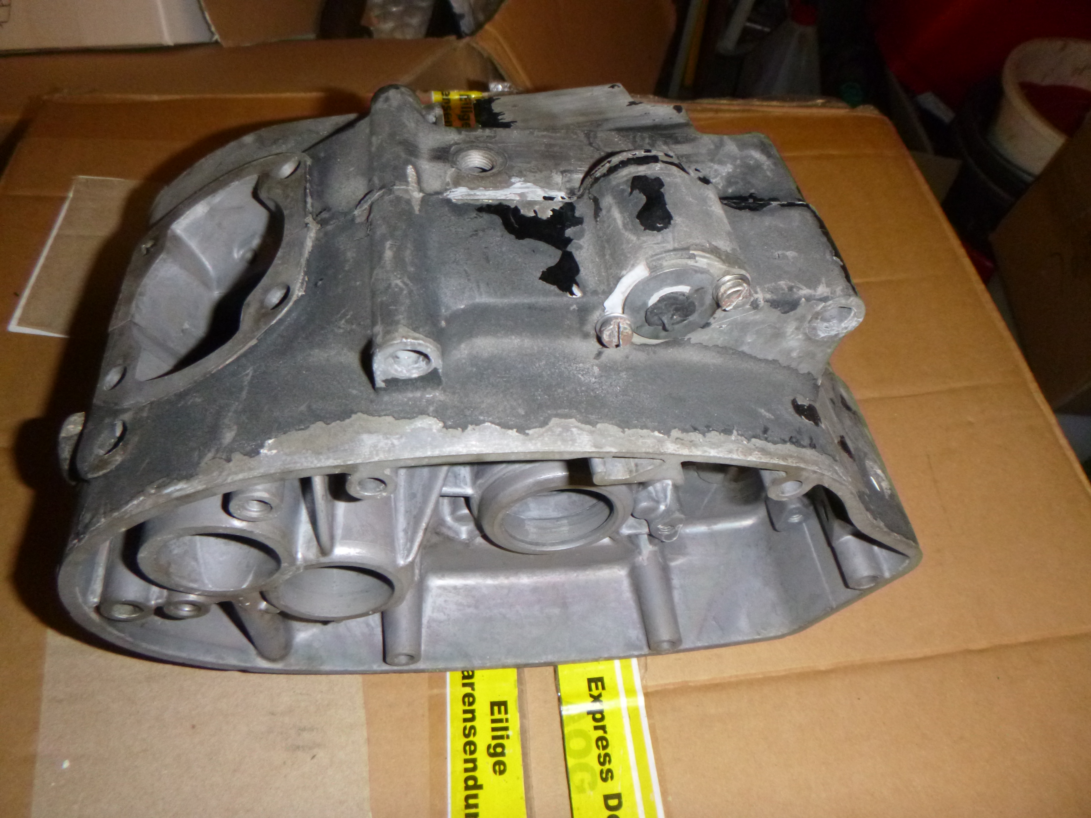

Hallo miteinander,
ich habe letzte Woche auf Kleinanzeigen Getriebeteile für einen Sachs 50S Motor gekauft zumindest war es so beschrieben. Auf den Bildern war eine gefederte Schaltung zu sehen und einen solchen Motor überhole ich gerade. Also schnell zugegriffen und die Teile gekauft. Der Verkäufer hat mir gesagt er hätte noch die Gehäusehälften und Deckel, die würde er noch dazu legen. Ok was kann man da falsch machen der Preis war in Ordnung.
Heute sind die Teile angekommen und wie sollte es auch sein, die sehen anders aus als meine im 50S Motor. Die Schaltwelle ist wesentlich dicker.
Es ist definitiv ein 5-Gang Motor. Das Gehäuse sieht ebenfalls anders aus, so als wenn es für einen E-Starter vorgesehen ist. Kann mir jemand von Euch sagen, was ich da erworben habe.
Gruß Sven

Sachs 50/5 AKFI auf den ersten Blick.
Beitrag automatisch zusammengefügt:
In Sachs KX50 verbaut
Hallo Klaus,
sehe ich das richtig, ist der für eine E-Starter vorgesehen? Oder wofür ist der Flansch oben auf dem Gehäuse?
Weißt Du in welchen Mopeds der verbaut war?
Danke Klaus,
dann ist der Flansch nicht für einen E-Starter, sondern für eine Ölpumpe vorgesehen.
