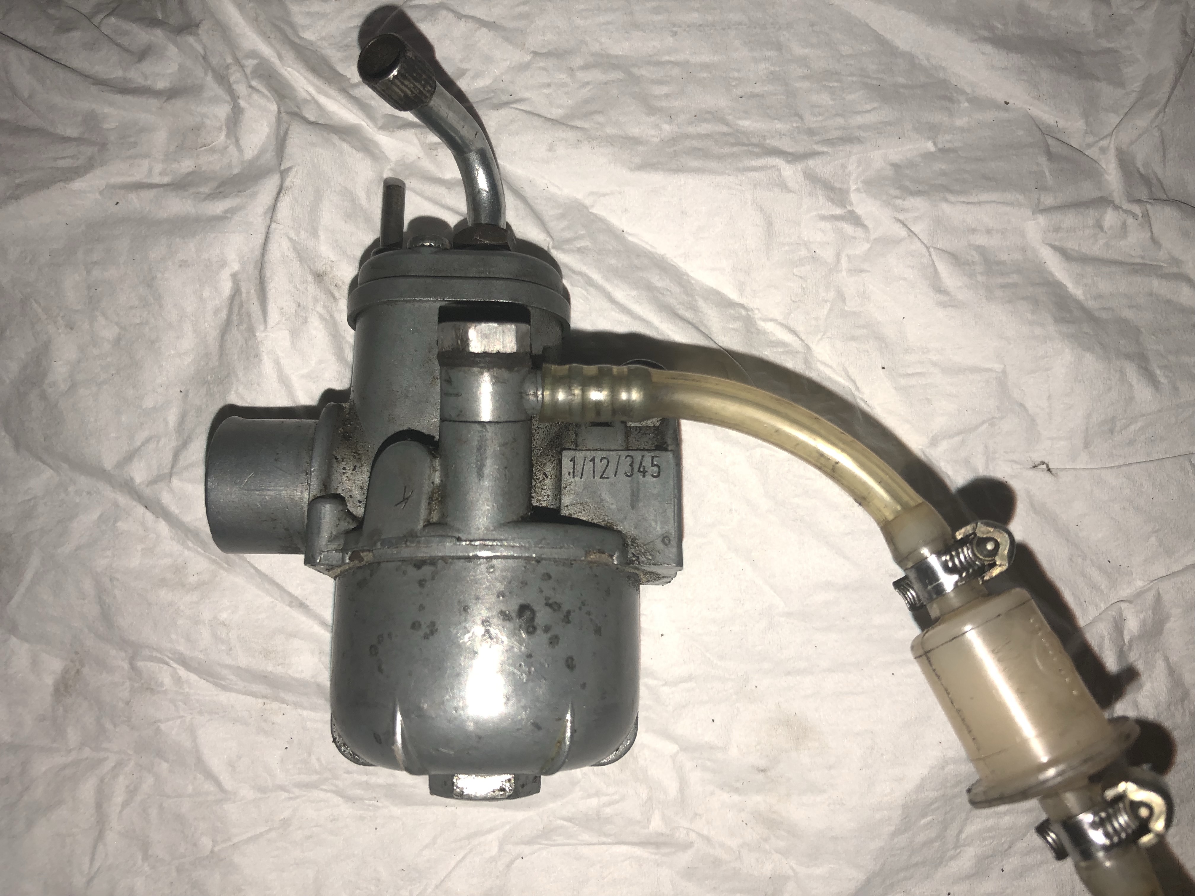

Hallo :)
Und zwar suche ich zu diesem Bing Vergaser ein Ersatzteilpaket, dass Dichtungen und so weiter enthält. Kann dazu im Netz leider nichts finden. Kann mir jemand einen Link dazu geben?
Verbaut ist dieser in einer Hercules Prima 5s Baujahr 1989.
Danke!!

Das is aber jetzt nich unbedingt der originale... :) Das ist ja nun eigentlich der 85/10/107 oder so. Auf die letzte Zahl kommt's nich so drauf an. Ich mein ja nur...
Aber laufen tut sie echt gut mit dem vergaser. Hab auch nicht die Ahnung davon was die Bezeichnung zu bedeuten hat
Du kannst hier mal schaun:
http://www.greiner-oldtimerteile.de/ver ... &pos=c1760
Da ist der 345 zwar nicht gelistet, aber die letzte Zahl beschreibt eh nur die Bestückung der Düsen und Düsennadel.
Die 1 ist die Bauform des Gasers, die 12 ist die Nennweite, die letzten Zahlen wie gesagt immer nur eine Herstellerspezifische Düsenbestückung.
Dichtungen jedenfalls findest du da.

Hier auch mal suchen:
https://www.bingpower.de/service/einstelldaten/
Da ist er gelistet. Nach diesen Artikelnummern kannst du bei Greiner Teile bestellen.
Nicht woanders Nachbauten bestellen! Sehen ähnlich aus, machen nur Ärger.

Bing Nummern für Ersatzteile:1/12/345
Deckelplatte 20-980-104
Gasschieber 22-180-25
Schwimmer 35-218
Klemmschraube 140-530 links
Hauptdüse 44-021/54
Nadeldüse 45-141/2,12A
Düsennadel 46-051
Schwimmernadel 147-032
Tupfer 48-909
Nadelventil 51-533-15
Zerstäuber 55-135-103
Rohrbogen 55-135-103+50-042-101
Suchen nach den oben angegebenen Nummer Greiner oder bei google eingeben.Link Moped Ersatzteile.
Diese SRE Vergaser sind nicht alle gleich bestückt,deshalb hier genau die Teile für den 1/12/345.
Einfach ein Set kaufen ist nicht. Alles suchen , mehrere Anbieter werden wohl nötig sein ,da sie meist nicht alle Teile haben.
Dichtungen diverse suche nach Dichtungen Bing Vergaser Typ SRE
Etwas sollte man sich schon bemühen ,dann findet man einiges.

Dein Vergaser ist regulär für die Puch Maxi
Ersatzteile auch hier :
