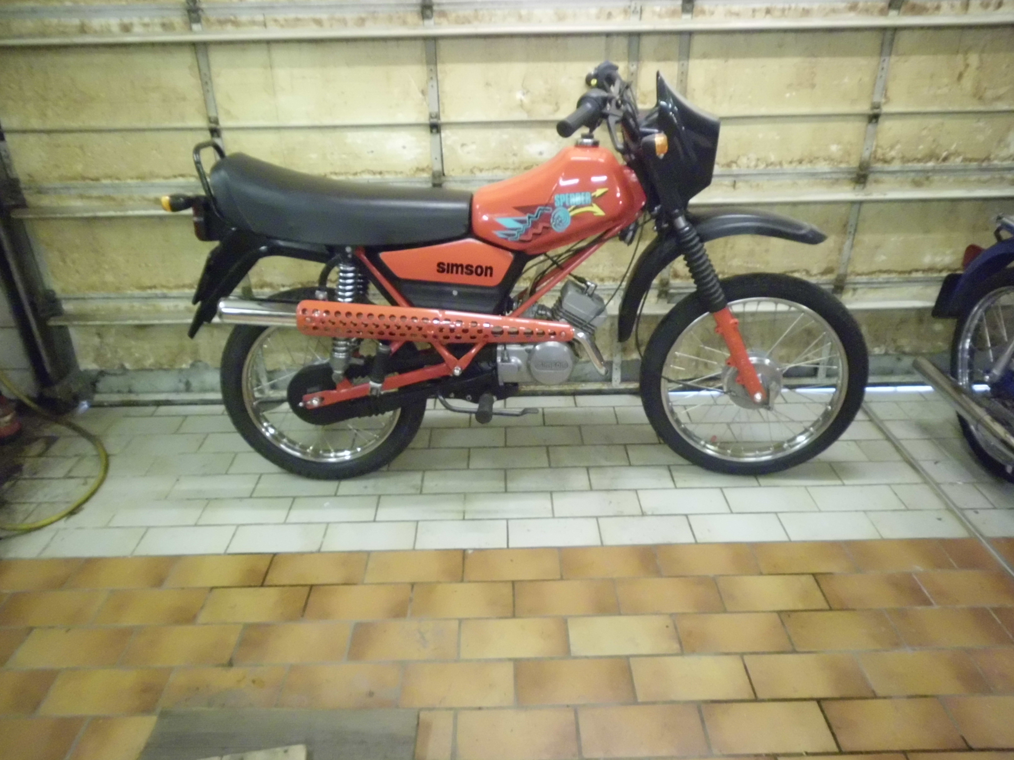

leider finde ich kein foto mehr von das alien.......
aber noch eins nach optischer fertigstellung vom sperber.
das beste mokick was ich jemals probe gefahren bin.
satte 20m nur am hinterrad.
für einen alten mann noch eine gute leistung.
warum gibts sowas nicht in automatik?
dann würde das lästige schaltfussgezappel entfallen.
dazu noch den blinkerunsinn entfernen
und ne andere lampe ohne mütze vorne dran.......
