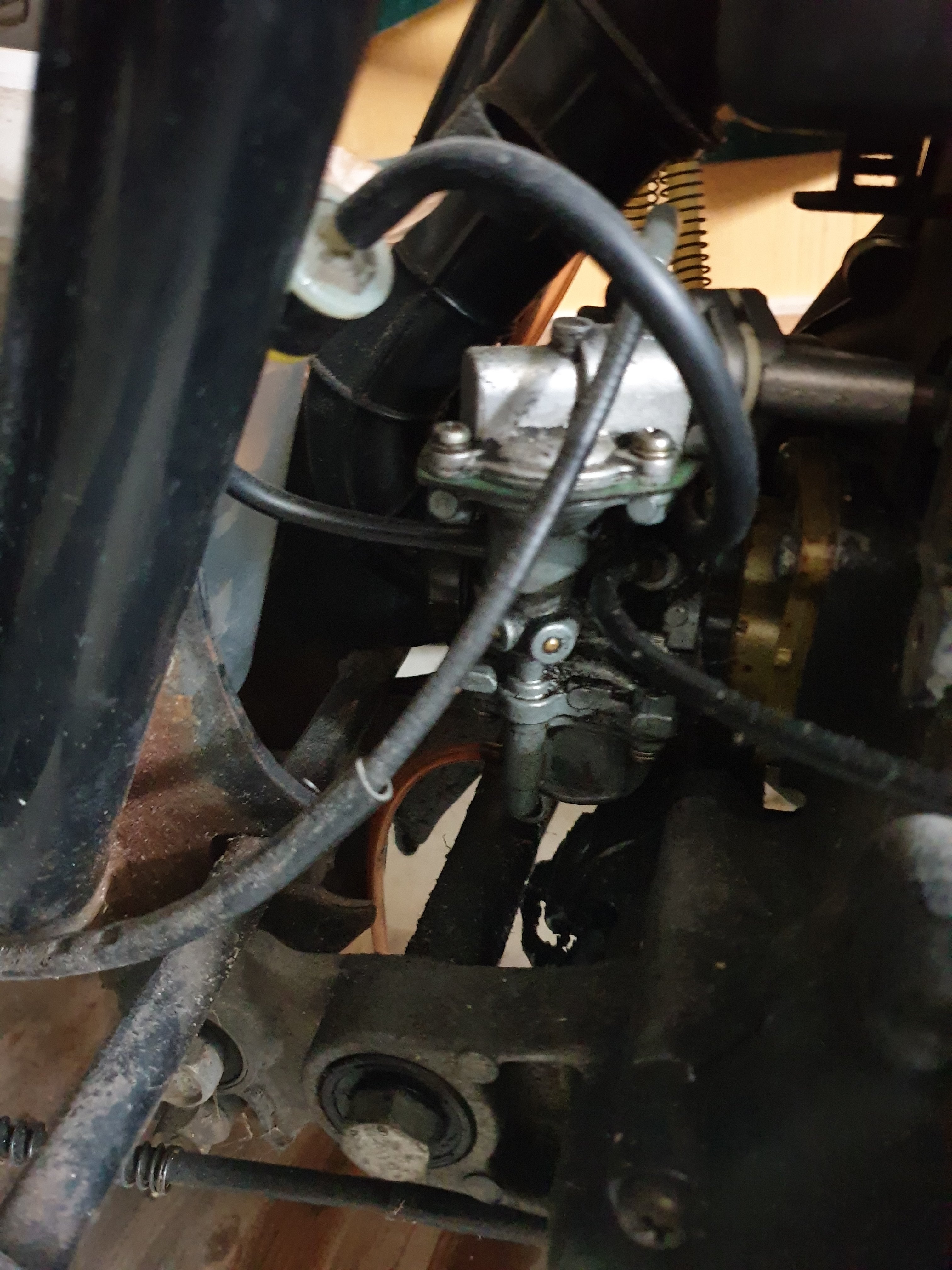

Der Roller ist Baujahr 1993, der Vergaser müßte eine Membran haben, hab ein Bild von dem Vergaser angehängt.

Update,
die Überprüfung von dem Vergaser hat nicht negatives ergeben, der Roller läuft sofort.
Jetzt kommt etwas kurioses, wenn man den laufenden Roller vom Hauptständer runterstellt, draufsitzt und losfahren möchte geht er sofort aus. Wenn man aber auf den laufenden Roller draufsteht, kann man einfach losfahren.
