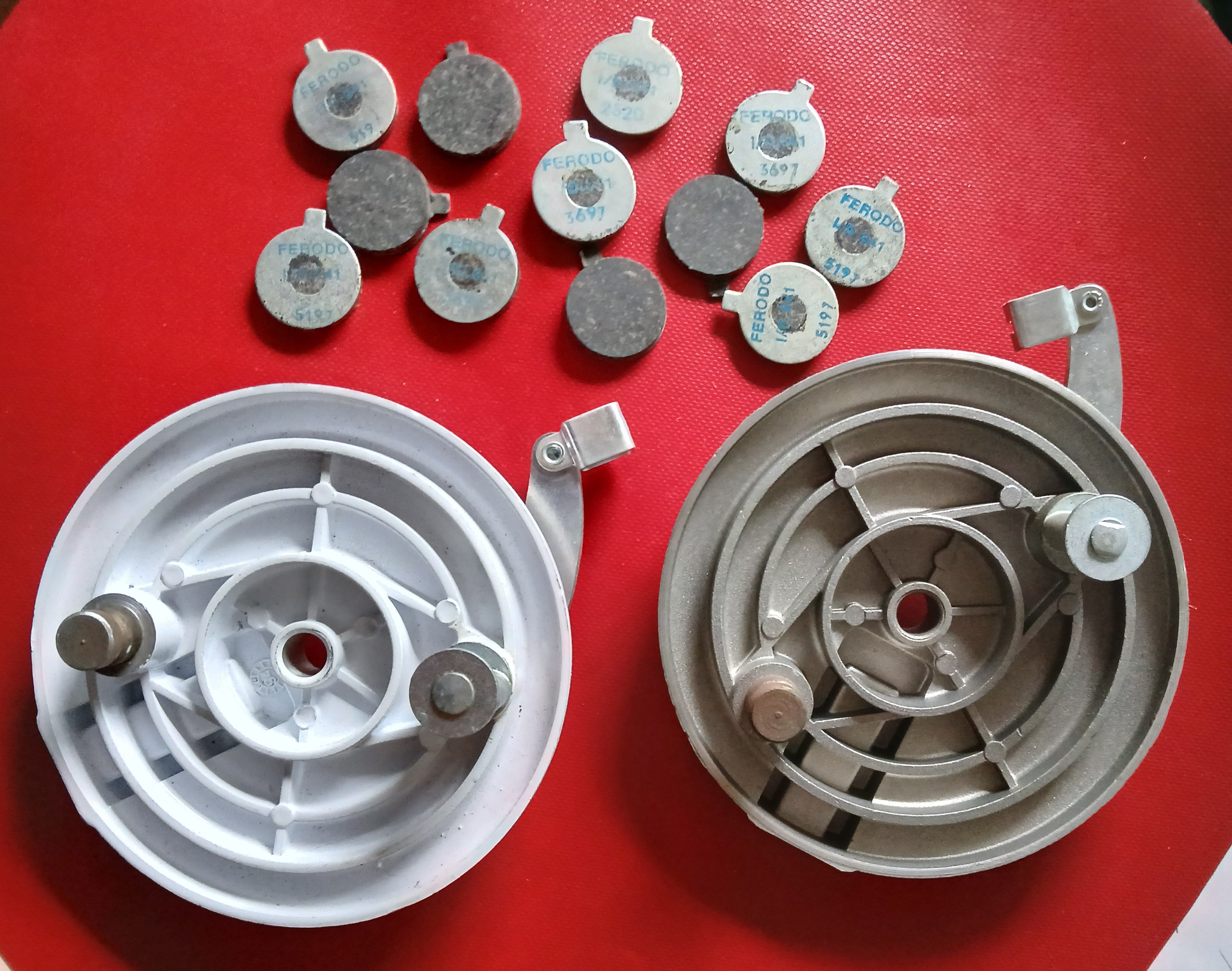

wieder Teile, die ich nicht zuordnen kann.
Mimi Bremsklötze Ø 30mm, Sachs-Nummer 0811 200 000, die Ferodo-Nummer ist schlecht zu lesen, müsste LD 841 sein. Unter beiden Nummern kann ich nichts finden.
Zwei Bremsankerplatten, auf der weißen ist Nummer 0877 250 000. Meiner Meinung nach müsste der weiße die Nummer 0877 250 001 haben und die aufgeklebte Nummer müsste müsste zu dem silbernen gehören.
Ich vermute der silberne ist von der Supra 4 vorne, der weiße von der Prima GT. Liege ich richtig? Passen die noch bei andren Modellen?
Gruß Nikolaus
kann das sein das die Bremsbeläge zu einer Fahrradbremse gehören?
Die sehen jedenfalls genau so aus...
MFG, Der Alte
Ja, stimmt. Ich kann mich erinnern da gab es von Sachs mal was für Fahrräder. Ich meine die ersten waren noch mit Seilzug.
Oder für die K 50 Sprint mit Scheibenbremse
Holger hat recht,die Beläge sind von der Sprint.
Der weiße Bremsdeckel dürfte von der Prima GT sein
Danke!
Hab im Ersatzteilkatalog nachgeschaut, die Beläge sind von der Sprint. Wie an die Dinger gekommen bin ist mir ein Rätzel, ich kann mich gar nicht an eine Sprint mit Scheibenbremse erinnern.
