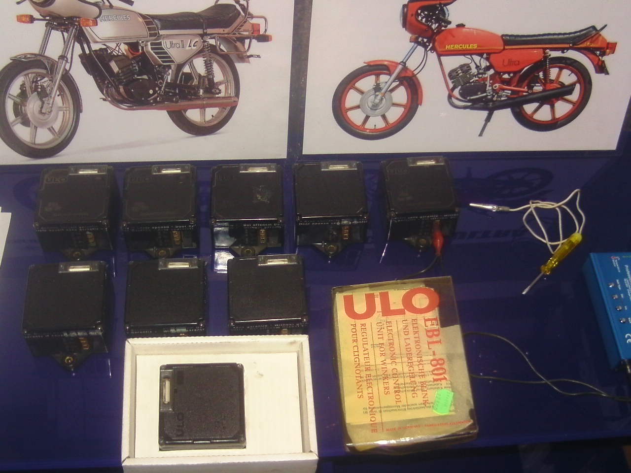

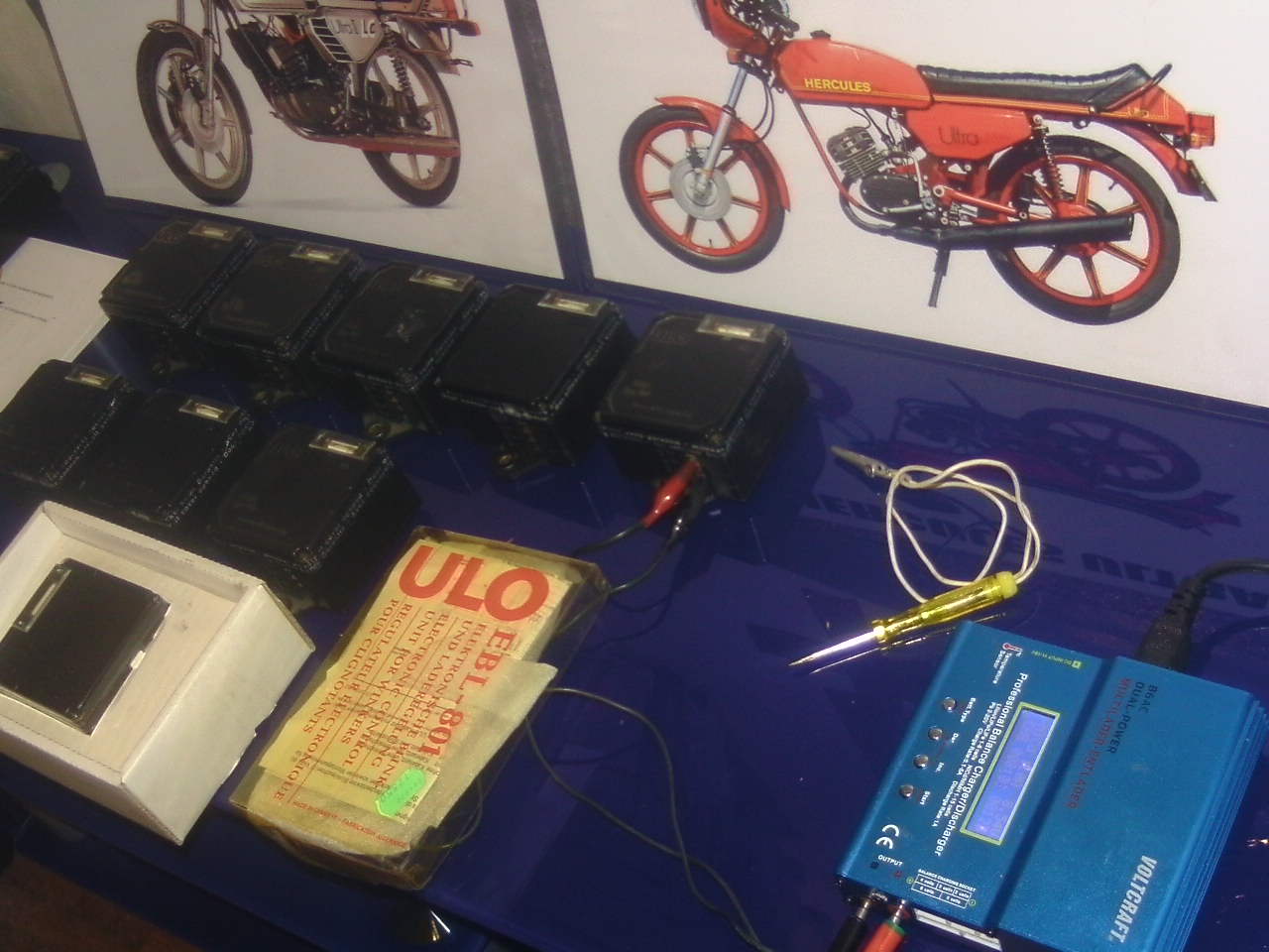

Heute ist mal Ulo Tag. Laden ohne Ende.
Alle sind neu aus Altbestand ,noch keine Ladezyklen gesehen. funktionieren .
Aufgeladen mit Ladegerät für NICD Battarien und heute mal in eine Ultra 2 LC verbaut und dort auch im Betrieb getestet . Die Blinker tuns sofort. Wenn das Moped lange stand sind Battarien meist leer und müssen über die Zündanlage erst geladen werden bevor es blink. Mit diesem Gerät kann man vorladen,so das man sofort einsatzfähige Blinkfunktion hat.

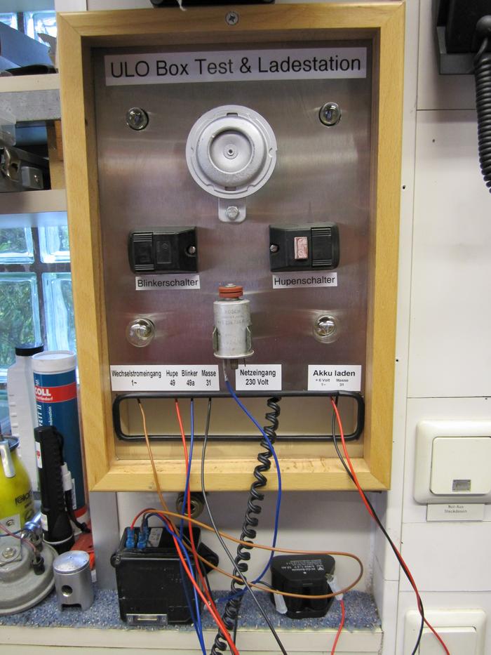

ich habe mir eine Prüfbox selber gebaut .
eingespeist wird die Box mittlerweilen von dem gleichen Ladegerät was du da auch hast
@ k50bruno
Das ist sehr super schön . Und macht auch noch Krach.
Ich prüfe den Gleichstromausgang 49 einfach mit der Prüflampe. 31 GND Brücke auf 49 .
Blinkrelai 49a Brücke auf Anschluss 1.

Hab die neuen Teile erstmal geladen ,dann Cycle refreshen, mehere Ladezyklen laden/entladen, das Accu wird wirklich leistungsfähiger.
Über 100 Stück hätte ich kaufen können, hab es aber nicht getan.

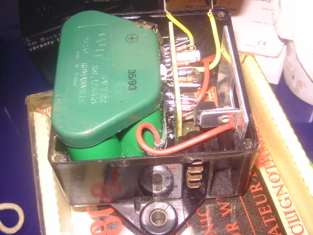

Da ich grad an ULO dran bin ,hab ich mir mal die gebrauchten ULO EBL von innen angeschaut.
Etwas säubern und neue Wärmeleitpaste auftragen . Gut ist das keine Korrosion an den E-Bauteilen ist.
Das Teilchen funktioniert. Akku ist top.
Aus ULO EBL 801 für Mokick mit Anschlüssen 1, 2 ,49a und 31 Umbau zur ULO für Kleinkrafträder 1 ,49,49a ,31.
Silizium Diode ab und Kabel nach der Sicherung zum Dauerplus verlegen. Anschluss 2 wird dann zum Gleichstromausgang wie 49 , bei der Kleinkraftrad ULO EBL 801.
